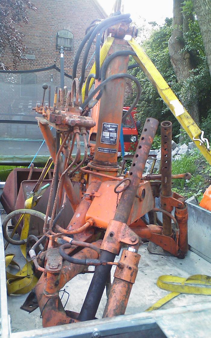

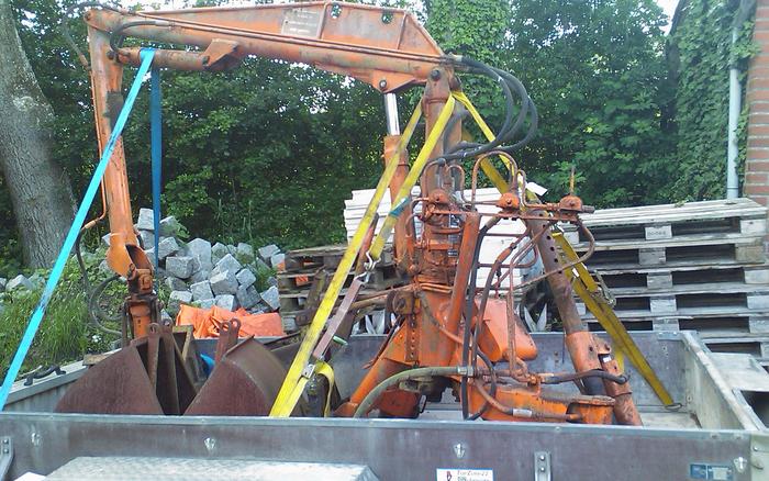

heute gab es mal wieder Ergänzung für den Fuhrpark:
Nun müssen nur noch sämtliche Schläuche neu, wobei sich mir die Frage stellt, ob ich komplett neue mit Verschraubungen einbauen sollte, oder diese komischen Klemmanschlüsse von Atlas mit Meterware benutzen soll.
Hat das schon mal jemand ausgewechselt, ist das schierig? Wo könnte ich noch einige dieser Anschlüsse bekommen (2 fehlen und es kann ja auch nicht schaden ersatz zu haben). Google mir schon die Finger wund...

diese "komischen Klemmanschlüsse", sprich wiederverwendbare Armaturen gibt es noch von Aeroquip, Argus hat sie auch gehabt, ich weiß aber nicht, ob sie dort noch im Programm sind. Die Montage ist kein großes Problem, allerdings sind sie einiges teurer als fertig verpreßte Schläuche vom Hydraulikhändler, außerdem besteht Aeroquip inzwischen auf einer bestimmten Abnahmemenge, ist also eher uninteressant.
Wenn ich die Bilder richtig interpretiere, könntest Du außerdem den einen oder anderen Rohrbogen von Atlas (waren schon immer Ölsardinen) durch einen entsprechend längeren Schlauch mit Krümmer ersetzen und dadurch manche Verschraubung einsparen.

Die oben von Axel gezeigte Amatur ist eine Art Flickwerzeug für Hydraulikleitungen. Wenn ein Schlauch platzt, soll man den grade abschneiden und dann 2 solcher Teile mit Verbindungsadapter einbauen, dann kann man weiter arbeiten....
Mein Teil hat in der Tat einen Gewindeanschluss und die Überwurfmutter sind an die festen Leitungen gebördelt.
Diese Tatsache scheint die Rechnung nun völlig auf den Kopf zu stellen, da es sich dann auch bei fertig gepressten Leitungen nicht mehr um Standardware handelt (die haben die Überwurfmutter am Schlauch) und ich jetzt statt bei 180€ im Landmaschinenhandel bei ca. 350 Euro Maßanfertigungen liege :shock:
Also derzeitiger Stand dann wohl eher, die vorhandenen Anschlüsse mit Meterware nutzen und 1-2 Schläuche anfertigen lassen...
Schaun wir mal weiter, was mein Landtechniker um die Ecke offeriert, wenn er mir die presst...
