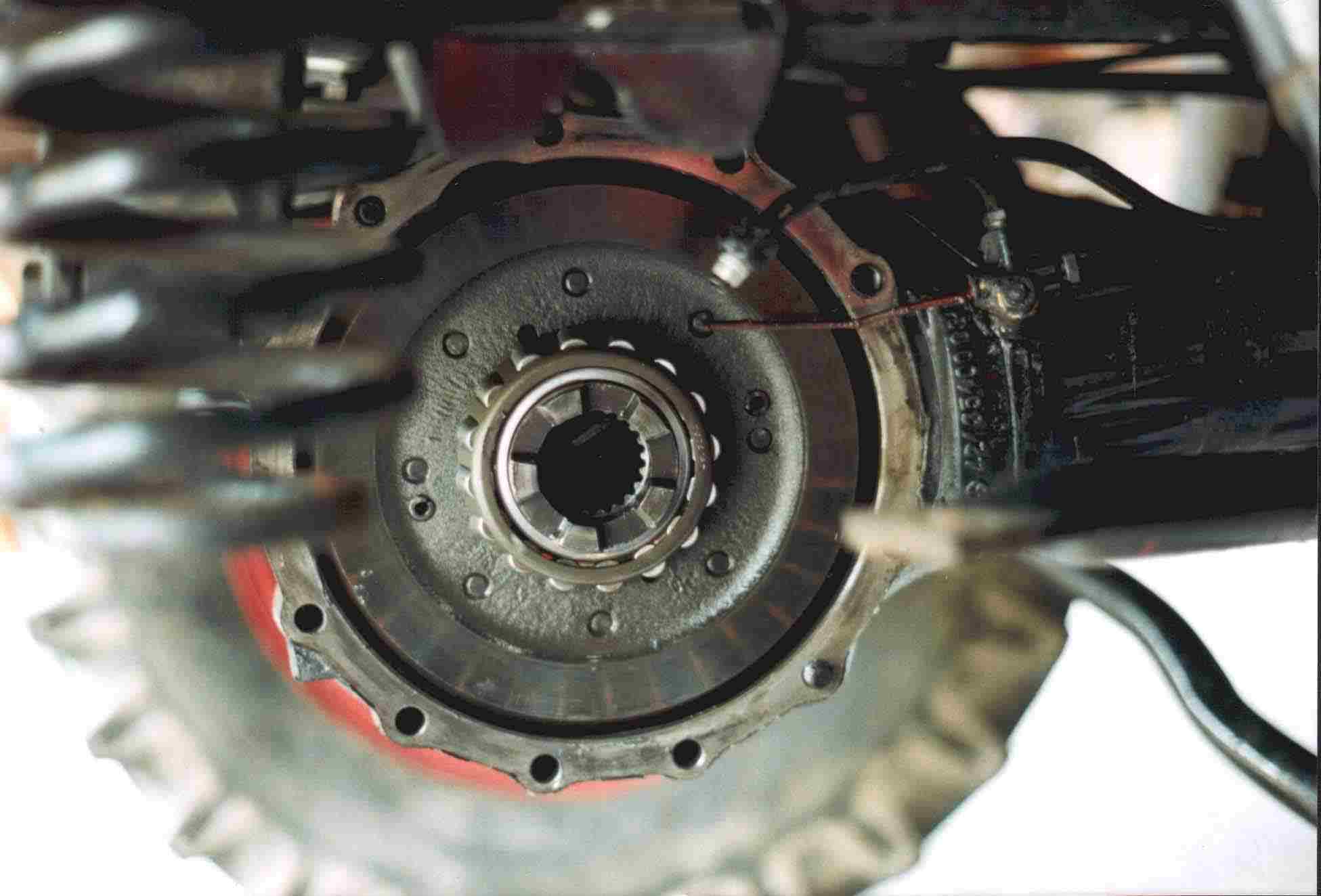

Ich habe auch schon mit leichtem Schrecken im Forum gelesen, daß jemandem der Getriebeölpeilstab um die Ohren geflogen ist. Ich begreife aber die Verbindung zwischen Vorderachse und Getriebe noch nicht wirklich. In meiner Reparaturanleitung ( die beiden grünen Bücher - ihr wisst schon ) ist die Reparatur der Sperre nicht so toll beschrieben, daß ich mich schon traue. Wenn also jemand noch ein paar Fotos von der geöffneten Achse mit Sperre hier hereinstellen könnte, wäre das wirklich sehr nett. Ohne die Fotos hier im Forum hätte ich auch nie begriffen, wo die Hydraulikpumpe für die Lenkhilfe hinkommt.

an hand der fotos glaube ich zu erkennen, dass noch die erste ausführung der dichtungen für die diff.sperre bis fg.st.nr. 030521 verbaut ist. Diese dichtringe verhärten und verschleisen, sind aber m.w. für luft und hydraulikversion gleich. Ab 030522 wurde eine andere lösung eingesetzt.
Ich habe die dichtungen selbst vor ca. 4 jahren gewechselt. Allerdings lag meine achse zerlegt auf dem tisch , was nur bequemer ist. Es geht auch wenn du die achsrohrseite wo die leitung hineingeht am fahrzeug demontierst. Du brauchst pro achse 2 dichtringe. Die ringe wieder so einbauen , dass sie sich bei druckbeaufschlagung "aufdrücken".

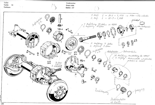

Ersatzweise habe ich mal eine seite aus dem e-katalog eingestellt in dem die neue variante dargestellt ist. Hoffe, du kannst noch etwas erkennen, nachdem das bild auf unter 100kb kastriert werden musste. Teile 38-43 für die neue variante. So wie ich es sehe, nicht austauschbar, wie so vieles bei DB. Anbei auch noch ein foto aus meiner reparaturzeit der sperre.
Bei mir war der zylindrische teil noch von der karies angefressen aber nach einfüllen vön öl in die luftleitung an der achse hat es sich gegeben. Es ist an der VA nicht 100% dicht, aber selbst mein "aldi-kompressor " schafft den verlustausgleich, sodass die sperrenfunktion gewährleistet ist.

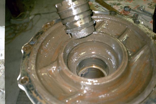

schmieriges Geschäft -geöffnetes Differential Vorderachse.JPG (34.63 KiB) 4642 mal betrachtet

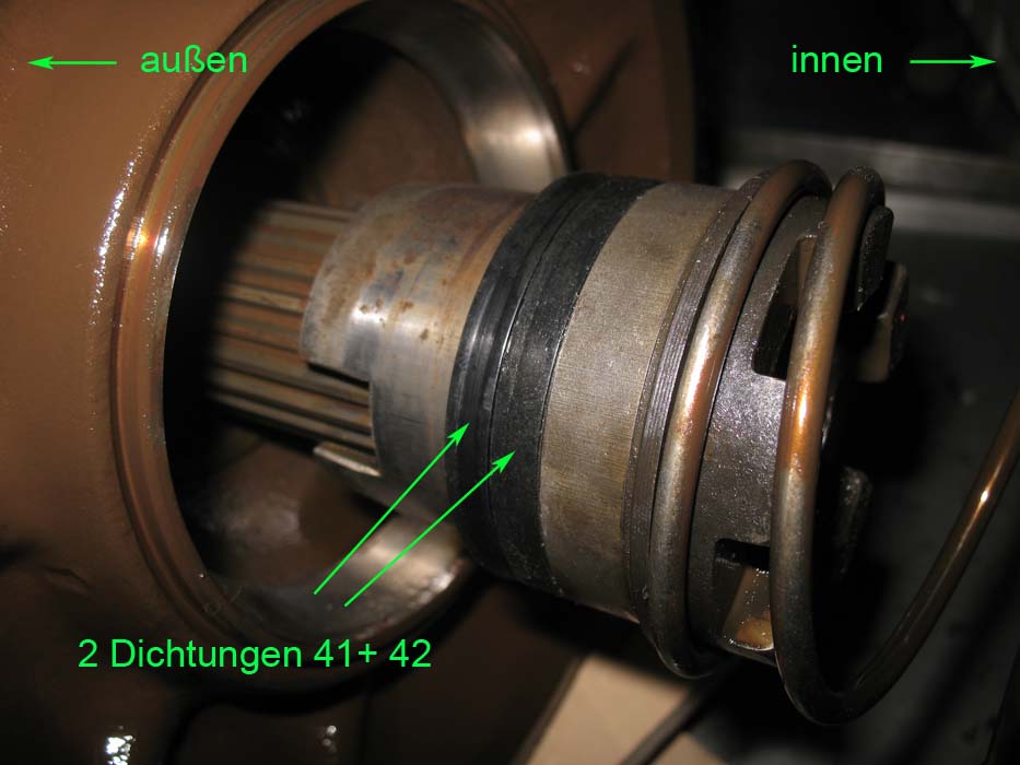

Die von Heinz401 identifizierten Dichtungen " A003 997 26 45 Dichtring" (neue Achse) bis Achsnr. 030251 sind bei Daimler auf Nachfrage nicht mehr lieferbar.
Ich hatte befürchtet, in der Achse wäre alles festgegammelt, aber es sind wirklich nur die Dichtringe, die keinen Druck aufbauen. In der Folge schießt immer der Getriebeöl-Meßstab raus, aber die Sperre geht nicht rein.
Da sicher noch etliche 411 Besitzer das Problem haben oder bekommen werden müssste man irgendwie eine Nachfertigung anstoßen. Wer hat denn überhaupt das Sperrenproblem bei der genannten Achse?
Anbei ein Detailfoto.
