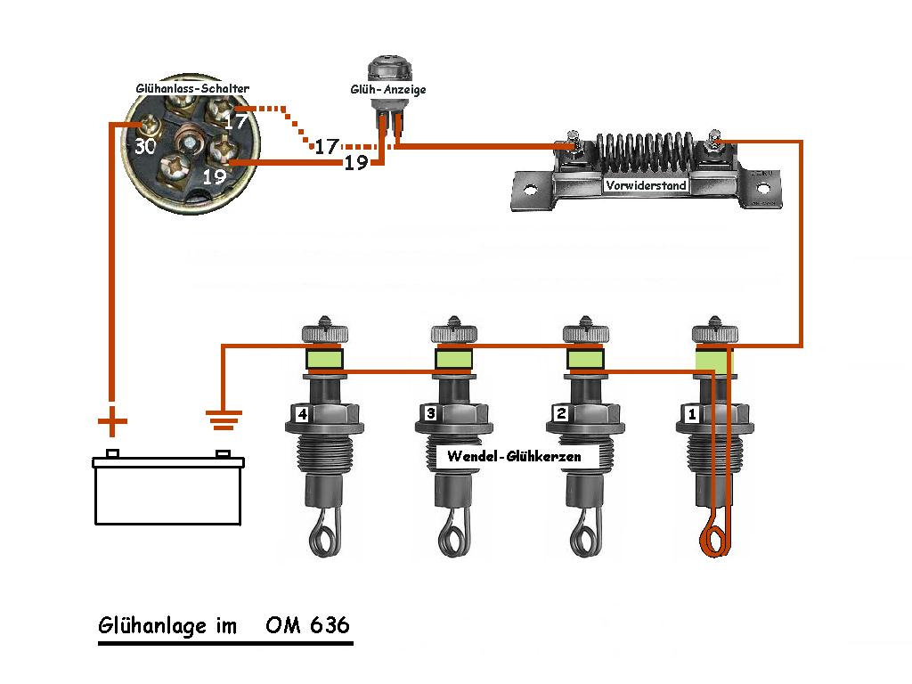

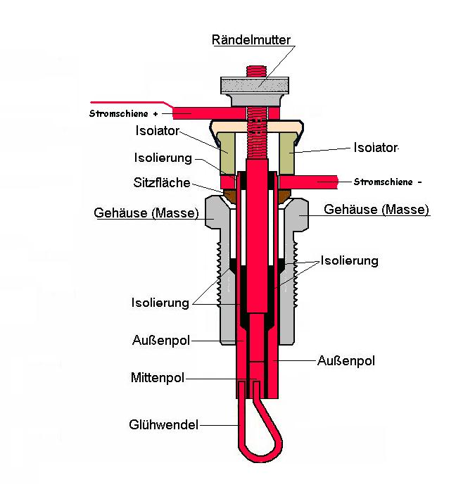

1997

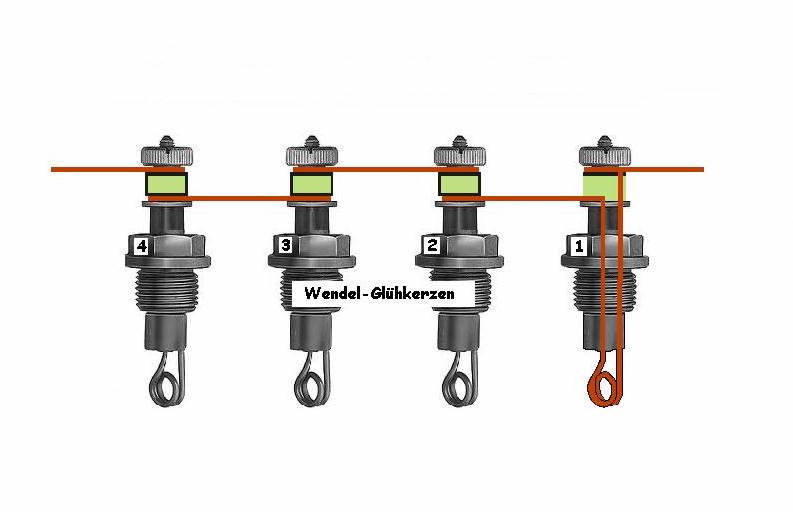

Wie der geneigte Mogler erkennen kann, wird der Glühkerze über die + Stromschiene Strom zugeführt. (ROT)
Dieser Strom fließt über den Mittenpol durch die Glühwendel und über den Außenpol
und die - Stromschiene zur nächsten Glühkerze.
Das ganze "Innenleben" ist sorgfältig isoliert und hat keinerlei Verbindung zum Gehäuse.
Die Glühwendel ist ein Widerstandsdraht, der sich dadurch stark erhitzt (glüht) und die Vorkammer vorheizt.
Durch die 2te Glühkerze fließt nun der Strom den umgekehrten Weg.
- Stromschiene - Außenpol - Glühwendel - Mittenpol - Stromschiene. usw.
1998
Vorgeschaltet sind noch ein Glüh-Überwacher sowie ein Vorwiderstand.
Und so sieht es dann aus.

#345011
Moin,
der Eine oder der Andere hat es schon selbst erlebt, man will den Unimog starten und stellt fest, dass die Glüh-Anzeige nicht leuchtet.
Was nun, woran kann es liegen?
Für einen ersten Test reicht uns eine einfache, handelsüblich Prüflampe mit der wir feststellen können, ob überhaupt ein Strom fließt.
Wir befestigen die Klemme der Prüflampe dazu irgendwo an einem blanken Teil des Motors.
Auf dem bereits bekannten Bild habe ich 8 Meßpunkte bezeichnet.
Wenn wir nun die Spitze der Prüflampe nacheinander an die Meßpunkte 1 - 8 halten, können wir genau erkennen wie weit ein Strom in der Glüh-Anlage fließt.
(Hierzu den Glüh-Schalter betätigen)
2000
Beispiel 1:
Am Meßpunkt 1 bis 5 leuchtet die Prüflampe, aber am Meßpunkt 6 nicht mehr.
Das kann folgende Ursachen haben:
a. kein Kontakt der Stromschiene(n) an der Glühkerze Nr. 2, oder
b. die Glükerze Nr. 2 ist defekt.
Beispiel 2:
Am Meßpunkt 8 leuchtet unsere Prüflampe, die Anlage glüht aber nicht
Hier wird sicherlich die Masseleitung an der Glühkerze Nr. 4 keinen Kontakt mit dem Motor haben.
Zuletzt geändert von ret am 13.05.2015, 07:08, insgesamt 3-mal geändert.

#345019
Moin Patrick,
Du bist früh "unterwegs" :wink:
Da zur vorhergehend aufgezeigten Prüfung notwendigerweise der Glühschalter betätigt werden muß, jetzt eine andere Lösung:
2001
Die Klemme unserer Prüflampe wird an der Klemme 30 des Glühschalters befestigt und wir prüfen nun (rückwärts) an den Punkten 8 - 2.
Leuchtet die Lampe an den Punkten 2 - 8 und die Glühanlage arbeitet trotzdem nicht, bedarf der Glüh-Anlaß-Schalter einer eingehenden Prüfung.
Achtung!
Diese Prüfung ist, in Anbetracht der Enge im Motorraum, und, weil das Gehäuse der Prüflampe Strom führt, etwas diffizil.
Also, Vorsicht!!
Vorteil: Der Glühschalter muß zur Messung nicht betätigt werden.
