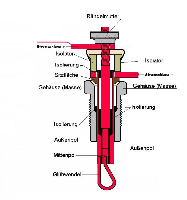

Moin Mogler,
jeder 411 wurde ursprünglich mit 4 Wendel-Glühkerzen ausgerüstet.
Jeder 411 Fahrer hat solch ein "Ding" auch schon in natur gesehen.
Aber nicht Jeder weiß, wie es "darin" aussieht.
Nicht Jeder weiß, was darin "passiert", oder welche Aufgabe das "Ding" hat.
Und Einige wissen auch nicht, wie ein Fehler in der Vorglüh-Anlage zu lokalisieren ist.
Diesen "unelektrisierten" Moglern, möchte ich hier eine Hilfestellung geben.
Jeder kennt das Prozedere des "Anheizens" eines Lanz-Bulldog.
Es dient dazu, den Brennraum eines Selbstzünders aufzuheizen, bevor der Diesel eingespritzt wird.
Und diese Aufgabe übernimmt im Mog die Glühkerze.
1997
Wie der geneigte Mogler erkennen kann, wird der Glühkerze über die + Stromschiene Strom zugeführt. (ROT)
Dieser Strom fließt über den Mittenpol durch die Glühwendel und über den Außenpol
und die - Stromschiene zur nächsten Glühkerze.
Das ganze "Innenleben" ist sorgfältig isoliert und hat keinerlei Verbindung zum Gehäuse.
Die Glühwendel ist ein Widerstandsdraht, der sich dadurch stark erhitzt (glüht) und die Vorkammer vorheizt.

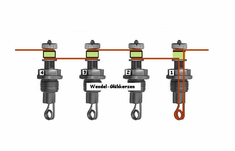

Durch die 2te Glühkerze fließt nun der Strom den umgekehrten Weg.
- Stromschiene - Außenpol - Glühwendel - Mittenpol - Stromschiene. usw.
1998

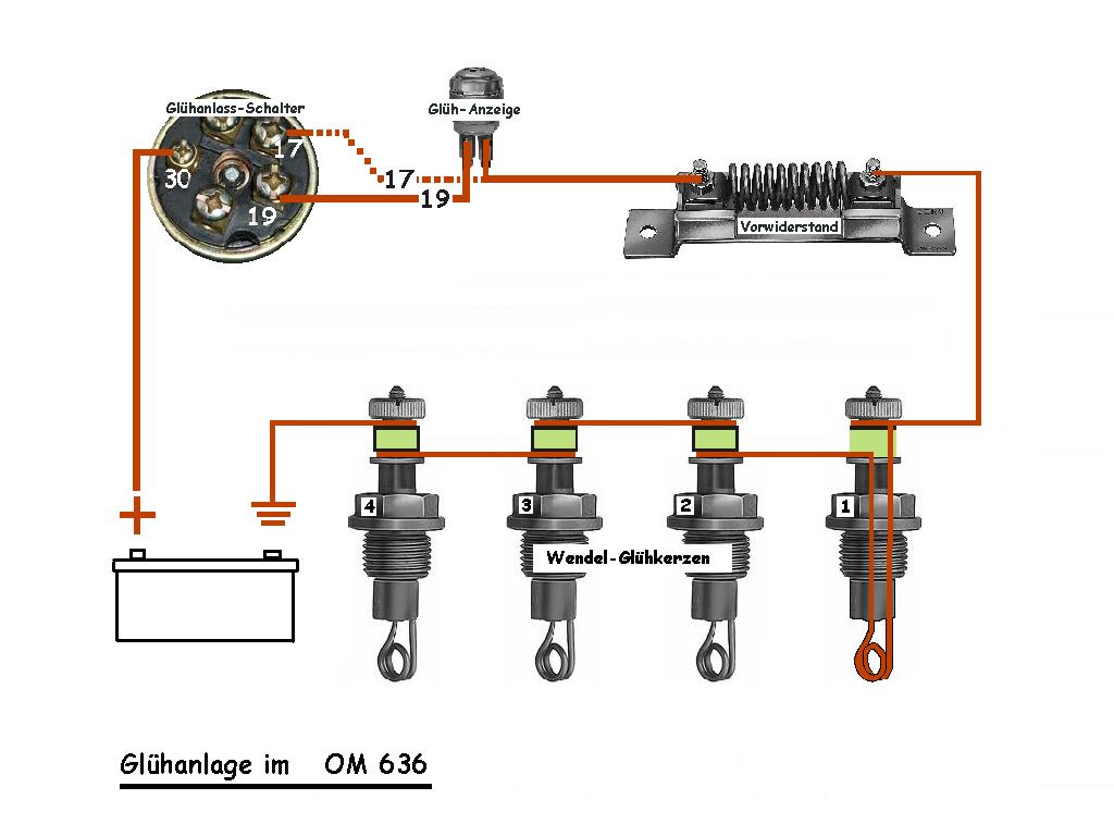

Vorgeschaltet sind noch ein Glüh-Überwacher sowie ein Vorwiderstand.
Und so sieht es dann aus.

Auf dem bereits bekannten Bild habe ich 8 Meßpunkte bezeichnet.
Wenn wir nun die Spitze der Prüflampe nacheinander an die Meßpunkte 1 - 8 halten, können wir genau erkennen wie weit ein Strom in der Glüh-Anlage fließt.
(Hierzu den Glüh-Schalter betätigen)
2000
Beispiel 1:
Am Meßpunkt 1 bis 5 leuchtet die Prüflampe, aber am Meßpunkt 6 nicht mehr.
Das kann folgende Ursachen haben:
a. kein Kontakt der Stromschiene(n) an der Glühkerze Nr. 2, oder
b. die Glükerze Nr. 2 ist defekt.
Beispiel 2:
Am Meßpunkt 8 leuchtet unsere Prüflampe, die Anlage glüht aber nicht
Hier wird sicherlich die Masseleitung an der Glühkerze Nr. 4 keinen Kontakt mit dem Motor haben.

Da zur vorhergehend aufgezeigten Prüfung notwendigerweise der Glühschalter betätigt werden muß, jetzt eine andere Lösung:
2001
Die Klemme unserer Prüflampe wird an der Klemme 30 des Glühschalters befestigt und wir prüfen nun (rückwärts) an den Punkten 8 - 2.
Leuchtet die Lampe an den Punkten 2 - 8 und die Glühanlage arbeitet trotzdem nicht, bedarf der Glüh-Anlaß-Schalter einer eingehenden Prüfung.
