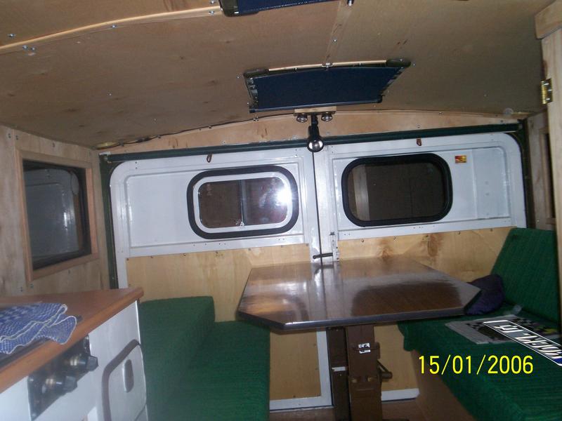

Zu zweit ist der Mog schon gemütlich ....will heisen Du Tanzt keinen Tango da drinn. Ausgebaut mit dem Nötigsten...und Wir haben noch nicht mal ne Nasszelle. Sondern nur eine Aussendusche. Ist mit viel Bewegen nichts .... wenn Wir mal zu zweit Kochen dann ist es schon spassig ....
Zum Platzgewinn habe ich unter anderem ein Hubdach, da die Kofferhöhe nicht so wirklich zum stehen Einlädt .... und zum anderen eine Markise zum Ausfahren. Eben für diese dann quasi ein passendes Vorzeld bestehend aus zwei Seitenteilen und einer Front...das ist ganz angenehm. Wenn Wir dann mal länger wo stehen ist der raumzugewinn Toll.
Bei kürzeren Standzeiten ist dann die Seitenteil Version ..ein Wind und Wetterschutz...und man kann sich auch draussen aufhalten bei nicht so dollem Wetter ............

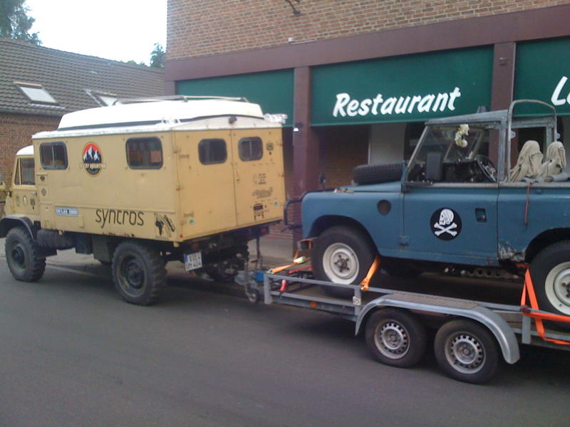

So genug geschwaffelt ...damit Du Dir mal ein Bild machen kannst häng ich hier mal ein paar Bilder an ...... noch Fragen ...dann nur zu ..
Alles in allem ist der Mog aber ein Alleskönner und Sehr Dankbar und Zuverlässig bei Pflege und Wartung vorrausgesetzt......
Sowas geht auch damit :
404 Grüße Ralf
