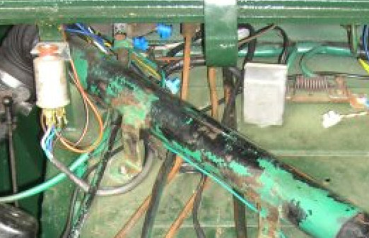

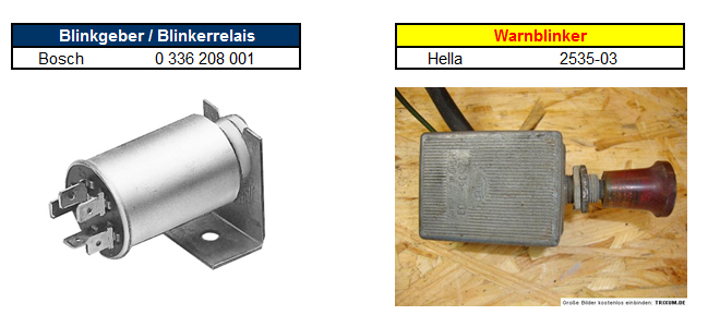

Hallo Nils,
in meinem U2010, Bj. 1954 waren folgender Blinkgeber und Warnblinkgeber eingebaut. Diese wurden allerdings in den 1950ern nachgerüstet, da meiner noch mit Winker ausgeliefert wurde.
Meines Wissens kannst Du beide noch im Fachhandel kaufen.
Auf dem zweiten Bild siehst Du, wie es vor der Restaurierung aussah. Der Warnblinker wurde nach unten neben der Lenksäule eingebaut.
