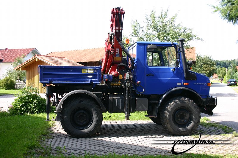

Beim Unimog handelt es sich um einen U1400 der Baureihe 427/10, EZ 10/95, der Kran ist ein HMF 1100.
- Zugelassen war das ganze als Lof. Zugm. Geräteträger :shock:
- Das zul. GG des Fahrzeuges lag bei 7495 kg, das Leergewicht bei 7260kg :-D :-D :-D
- Der Kran hebt bei 4,3m 2300kg; bei 9,6m noch 930kg.

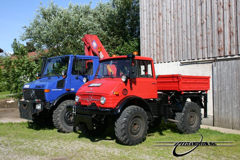

Mein 406 (noch ohne Kran) im Größenvergleich:

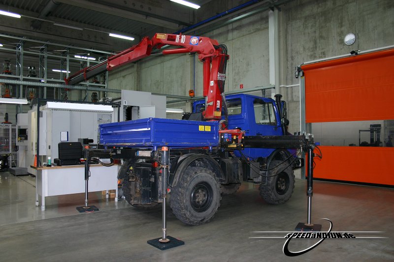

Sooo, mal schnell den Kran aufbauen um mich mit der Bedienung vertraut zu machen. Mal schauen was so geht:
Und schon geht es ans Werk...

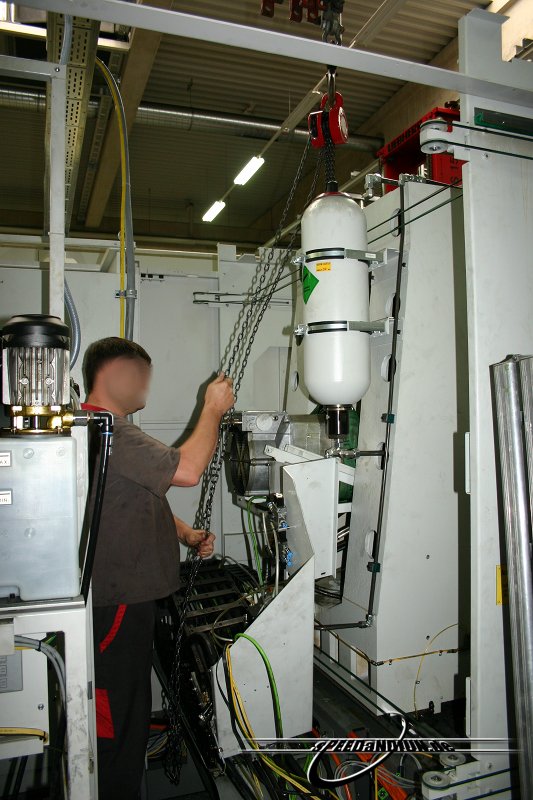

Der Spindelmotor inkl. Kupplungsgehäuse wurde mit einem Kettenzug nach oben gezogen, da hier Präzision im mm-Bereich erforderlich ist.
Die Hydraulik des Kranes (auch wenn eine Kranwinde verbaut wäre) ist hier viel zu ungenau:
Der Spindelmotor ist raus und die Kupplung kann umgebaut werden:

Die Tore stehen offen (auf den Bildern nicht zu shen, das orange Tor führt in eine andere Halle), die Oberlichter können aufgefahren werden. Nur bei Regen und Schnee gehen die Oberlichter nicht auf.
Zusätzlich haben wir eine Zwangsbelüftung über eine Lüftungsanlage.
Nur als der Mog direkt zu den Maschinen stand, war es etwas unangenehm, weshalb ich ihn auch gedreht hatte. Ein Auspuff nach oben wäre hier eine ideale Lösung gewesen, lies sich aber auf die schnelle nicht realisieren. Beim nächsten mal bin ich schlauer :wink:
