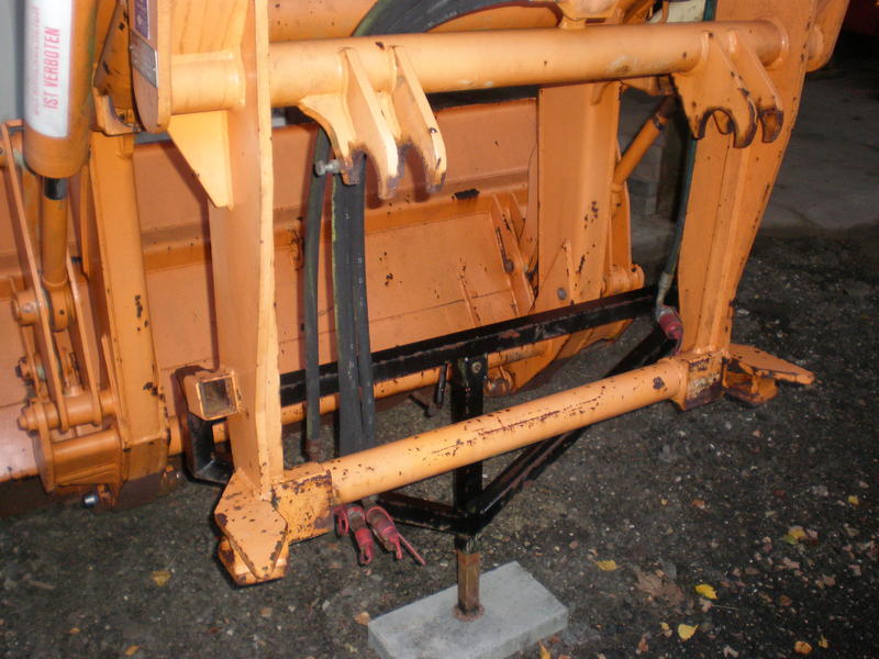

Servus,
die Konsolen dürften ähnlich wie die öfter verbauten FL 4 Konsolen von Schmidt aussehen. Grundsätzlich fährst Du mit dem Mog ran, kurbelst den Lader runter bis er auf den Bolzen die in die Platten (oder Konsolen wenn man so will) sich zentriert. Bei diesem Lader wirst Du wohl dann die Hydraulik anstecken müssen und ihn dann etwas anheben damit er unten anliegt. Dann sollte es wohl noch Steckbolzen für die untere Befestigung geben. Mit der Anbauplatte Größe 3 am Mog hat das ganze nichts zu tun, Du brauchst passende Konsolen.
Andreas
#400119
Servus Thomas,
so kenne ich die Schaeff Lader und Konsolen eigentlich auch. Oben vomn Prinzip anders rum wie beim Schmidt FL4, unten gleich. Könnte sein dass die Version die Niels hat noch etwas neuer ist. Ist auch ein Tick komfortabler (unten nur gegen Anschlag schwenken und dann Bolzen stecken statt auffädeln und schrauben).
Gruß Andreas
