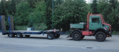

#404900
Hallo Dominik,
ich hab so einen Mog, wie du dir vorstellst, deshalb schreibe ich dir.
es ist ein U1600/214 2650 WDB427107 mit einer 87/1000 Zugm/Ackerschlepper Zulassung.
Ich habe mir das von DB mit einer Datenbestätigung Ackerschlepper orginal ab Werk bestätigen lassen.
Damit ich keinen, wie du schreibst, zusammengeschusterten, habe.
Auch das verstärkte Fahrerhaus (UVV landwirtschaft) lässt sich nicht nachschustern.
Auch ist meiner auf 7,5 to abgelastet, und hat dabei ein Leergewicht von 5850kg.
Es ist auch SA A14 Achsübersetzung sehr langsam verbaut. das hat MB im Agrarpaket auch empfohlen, was m.M. Sinn macht.
Eingetragen sind 80 Km/h, nach Tacho läuft er max 95 Km/h, das sich geschätzte 82-85 Km/h.
Ich halte das für ausreichend. Auf der Autobahn sind die Trucks etwas schneller u. überholen auch.
Bei Deinem 20 to Händer vermute ich mal eine 40Km/h Zulassung bei mind. 2 to Stützlast.
Leistungmäßig zieht er den Hänger, mußt am Berg halt öfter schalten.
Da sehe ich dann 2 Probleme:
zum einen wegen des Gesamtgewichts bei max Stützlast, zum zweiten Stützlast AHK, die bei mir 1 to eingetragen war.
Jetzt habe ich aktuell eine höhenbverstellbare Scharmüller verbaut, die eine Stützlast von 1,5 to aufweist.
Wenn du 80Km/h Hänger über weite Strecken ziehst, würde ich einen U400 Agrar mit ab Werk leistungsgesteigerten 285 PS vorzeihen.
Allerdings ist der 1600 mit einem Achsabstand von 2650 mm der wendigste und mit 214 Ps der stärkste Agrar mit diesem kurzen Radstand.
Anbei ein Foto von meinem 1600er
Siegfried
