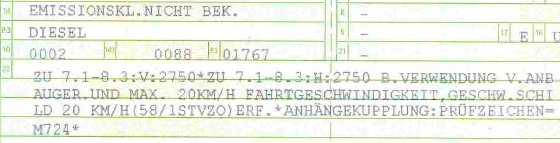

Hallo Florian und Rolf,
ich hatte an meinem mittlerweile veräußerten 411 eine derartige Kupplung verbaut. In den Parpieren war lediglich die Prüfnummer (M724) eingetragen, die auf Typschild der Kupplung stand. Alle anderen Felder hatten eine Strich. Ein Bild des alten Scheins/Briefs habe ich noch. Wenn Euch das helfen sollte schickt mir Eure Emailadressen
#410388
Kann ich bestätigen, auch bei meiner TK220 ist...
"...lediglich die Prüfnummer (M724) eingetragen..."
Könnte auch spontan die ZulBesch1 zumailen.. schickt eventuell PN
