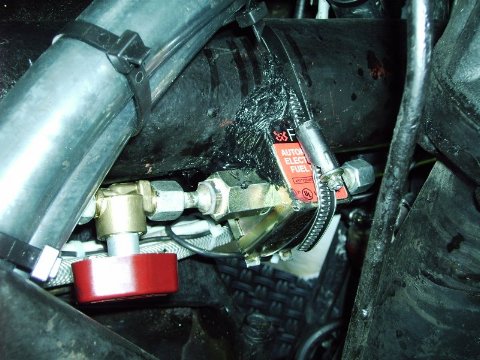

3) elektrische Vorförderpumpe (Fabrikat Facet, selbstgeregelt bis max 0,42bar).
Da meine Tankentnahme von unten ist, habe ich zusätzlich vor der Pumpe ein TRUMA-Absperrventil gesetzt.
So kann ich im Reparaturfall und vollem Tank die Treibstoffleitung absperren und brauche nicht jedesmal den Tank entleeren (kann auch als "Wegfahrsperre" benutzt werden).

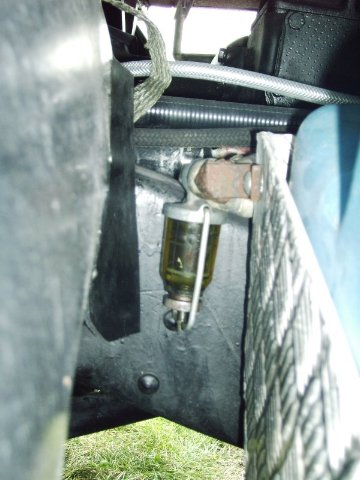

4) Vorfilter (ist im Moment nach der Vorförderpumpe montiert, hätte sonst zuviel umbauen müssen, setzte ich vielleicht irgendwann mal vor die Pumpe).

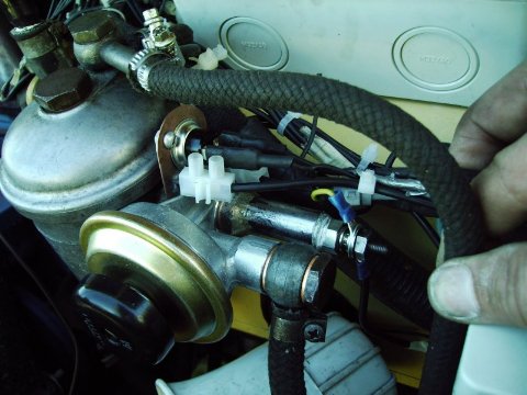

6) Hauptfilter mit elektrischer Vorheizung. Die elektrische Vorheizung besteht aus einer BERU-Glühkerze und ist direkt in der Filterzuleitung montiert.
Regelung durch einen Bimetall-Schalter (65° / 75°C), Absicherung zusätzlich durch eine Thermo-Schmelzsicherung (93°C).
Schaltung erfolgt durch die "PÖL-Zentrale" im Fahrerhaus.

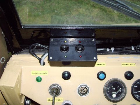

Die PÖL-Zentrale" im Fahrerhaus:
Die "PÖL-Zentrale" besteht im Prinzip aus zwei Schaltern mit LED-Anzeige
Schalter 1) EIN / AUS / EIN
Stell. I Haupttank / PÖL-Betrieb = Vorpumpe an, 3 Wegeventil stromlos, LED=gelb
Stell. 0 PÖL-Zentrale aus = Vorpumpe aus, 3 Wegeventil stromlos, LED´s aus (bei Diesel-Betrieb aus dem Haupttank)
Stell. II Zusatztank / Diesel-Betrieb = Vorpumpe aus, 3 Wegeventil strom, LED=grün
Schalter 2) EIN / AUS
Stell. I elektr. Vorheizung an = Geschaltet wird über ein Releas die elektr. Vorheizung (Glühkerze).
Zusätzlich als Regelung ein Bimetall-Schalter (65° / 75°C) und eine thermische Schmelzsicherung (93°C).
LED-Anzeigen: rot I = in Betrieb, rot II = heizen.
Stell. 0 elektrische Vorheizung aus = alle LED´s aus
Die elektrische Vorheizung wird separat zugeschaltet und ist hauptsächlich für den PÖL-Betrieb vorgesehen (oder Diesel-Betrieb bei ganz tiefen Temperaturen, um den Motor das anspringen zu erleichtern).
Bei erreichen der Motorbetriebstemperatur übernimmt der Kühlwasserwärmetauscher die Vorwärmung und "die elektrische" kann ausgeschaltet werden.

FACET-Vorförderpumpe, mit etwas ungewöhnlicher Befestigung (Sikaflex und Schelle, ging bei mir nicht anders),
übrigens die FACET-Pumpen könnt ihr gut und günstig kaufen bei: http://www.facet-pumpen.de
Vorfilter, im Moment ausnahmsweise nach der Vorförderpumpe
Hauptfilter, mit elektrischer Vorwärmung
PÖL-Zentrale, im Fahrerhaus

Da komt ja keiner mehr mit :thumbup: wie hast du das mit der Glühkerze geregelt, bzw. wie steuerst du das an?? Wird das nicht zu heiß? Fragen über Fragen!°!!!

Bei der elektrischen Vorheizung habe ich bei Diesel-Therm "abgekupfert", hier der Link dazu: http://www.diesel-therm.de/dieseltherm.htm . Dazu habe auf der Hohlschraube ein Rundstahl 13mm mit Silberlot aufgelötet (in die Hohlschraube habe ich vorher eine kleine Versenkung gebohrt, damit eine kleine "Überlappung" ensteht, ähnlich wie bei der "Kapillarlötung" beim weichlöten, nur etwas schmaler). Der Rundstahl ist mittig durchbohrt und mit einem durchgehenden 10 x 1,25 Gewinde (das Gewinde der BERU-Glühkerze) versehen. Das ganze wurde so abgelängt, daß die Heizwendel der Glühkerze genau innerhalb der Hohlschraube steht. Da die Hohlschraube mit CU-Dichtungen eingesetzt wird, habe ich, aus einem 1mm CU-Blech, ein sogenanntes "Wärmeleitblech" gefertigt auf dem der Bimetallschalter von Conrad sitzt. Dieser "Thermostathalter" ist mit zwei CU-Dichtungen zwischen Grundkörper Filter und Hohlschraube eingefügt. Da Kupfer ein guter Wärmeleiter ist übernimmt er die die Wärme von der Hohlschraube und gibt diese an den Bimetallschalter weiter. Die Glühkerze ist ständig mit PÖL umspült, sodaß diese nicht zu heiß werden sollte, sagt jedenfalls Diesel-Therm so. Zusätzlich habe ich auf dem CU-Halter noch eine therm. Schmelzsicherung untergebracht, man weiß ja nie.
Irgendwo habe ich gelesen, daß der TÜV nicht davon begeistert ist Glühkerzen und Diesel direkt zusammen zu bringen, bei PÖL ist dieses aber wegen der deutlich höheren Zündtemperatur kein Problem, hoffe ich zumindest.
Ich mußte versuchen das alles mit Worten zu beschreiben, weil mir leider genau das Bild, mit der Glühkerzenheizung im Bau, abhanden gekommen ist.
Wenn Du aber auf der HP von Diesel-Therm vorbeischaust erklärt sich vieles.
