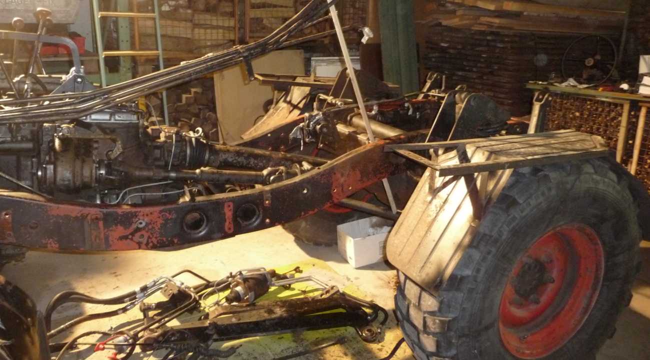

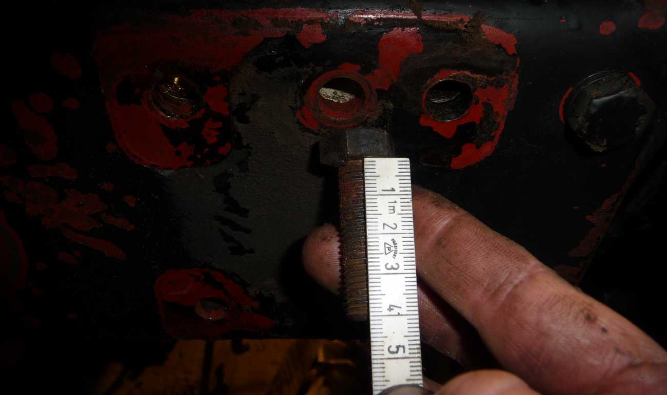

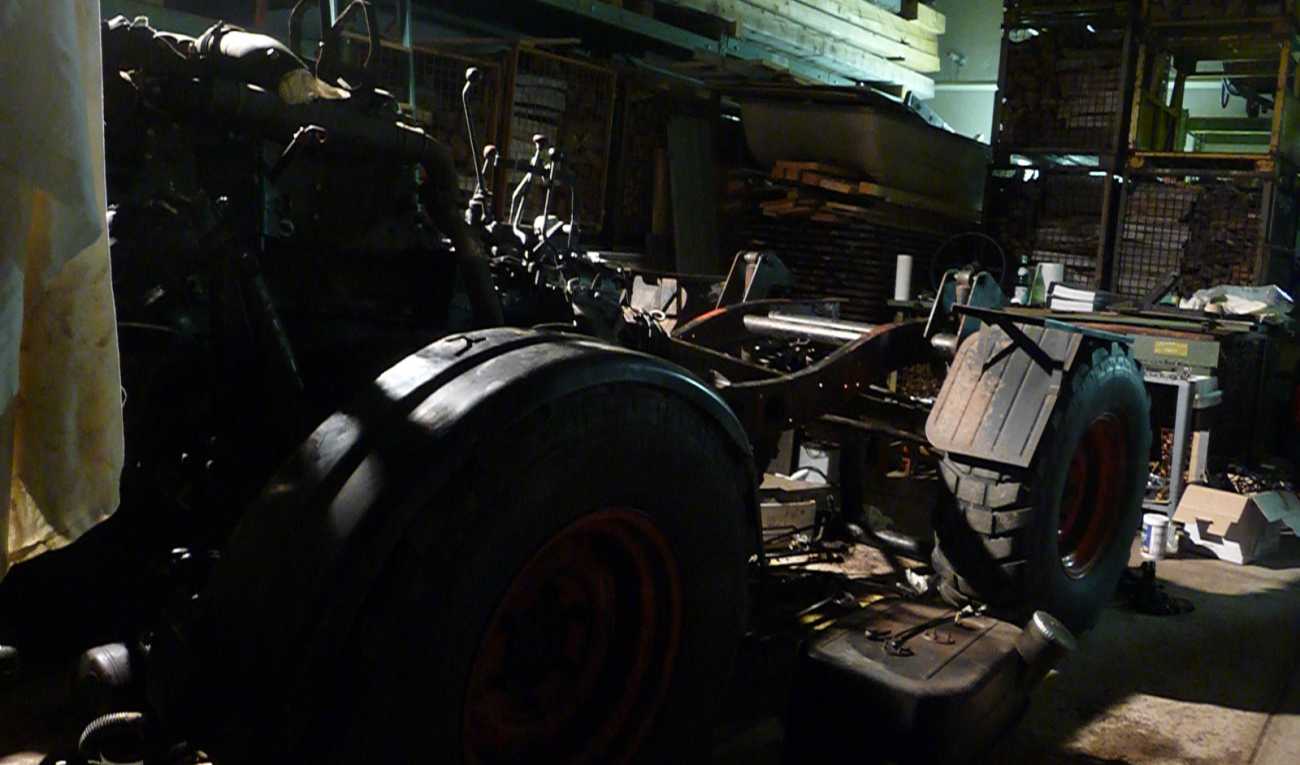

weiter geht´s mit der Gschicht, wie es nach der Weihnachtspause weiterging, ist aber eher mehr eine Fotostrecke. Wie geschrieben, war erstmal Weihnachtsruhe für das Fahrgestell angesagt, das wir am 23.12. noch mit Hilfe des Hanomags in die Halle geschoben haben.
Mir ist es sehr schwer gefallen, die Feiertage und die „stille Zeit“ bis Neujahr die Schrauberhände still zu halten. Aber am 01.01. ging es zumindest zuhause in der Küche, bzw. im Hobbyraum weiter, um Teile zu waschen bzw. zu zerlegen. Der Wischwaschmotor, der nicht mehr drehte, wurde zerlegt, in Gang gebracht, die Steckfenster und die innere Motorhaube wurden zerlegt. Am 02.01. stand ich wieder in der Werkstatt auf der Matte.

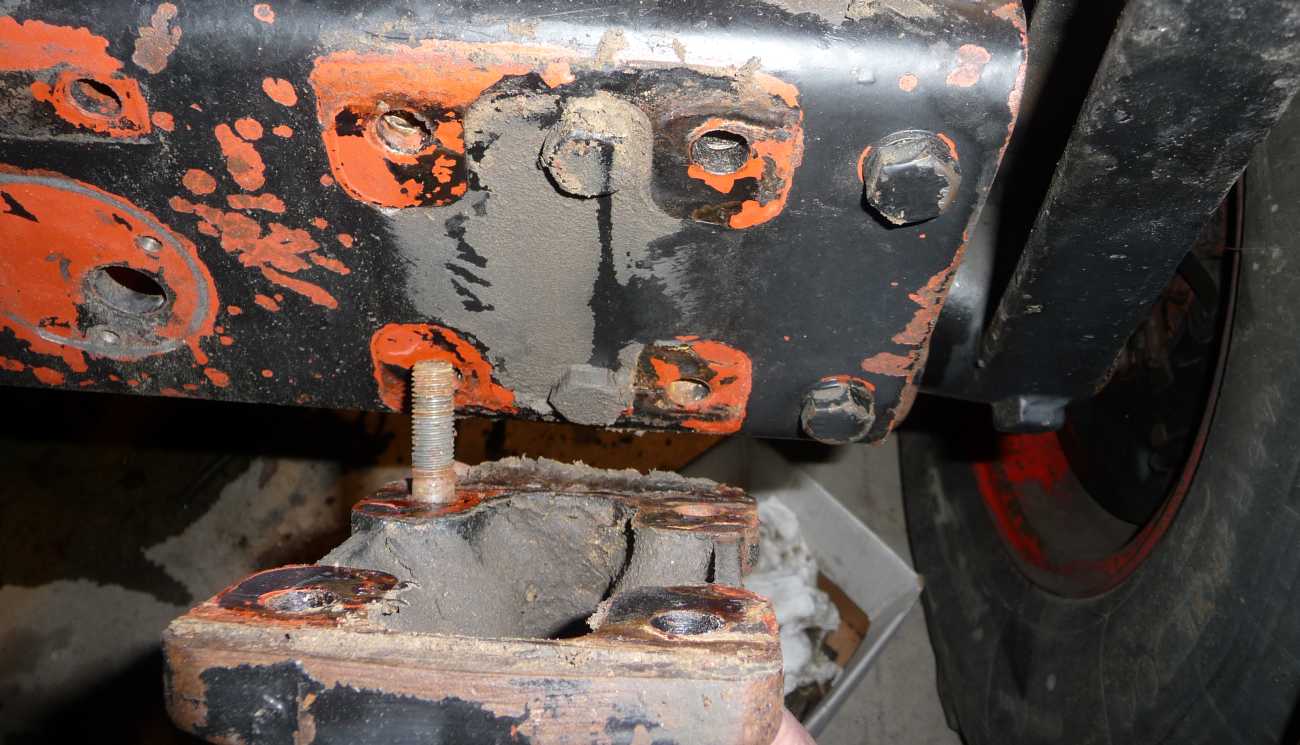

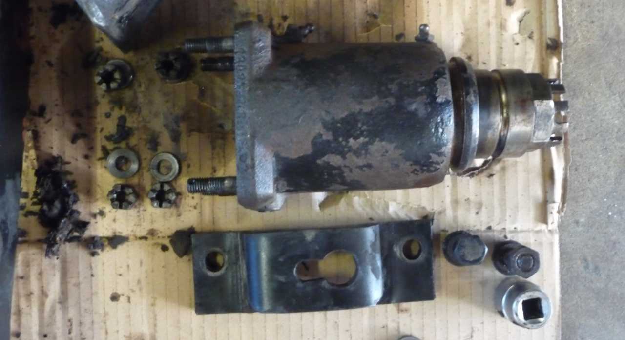

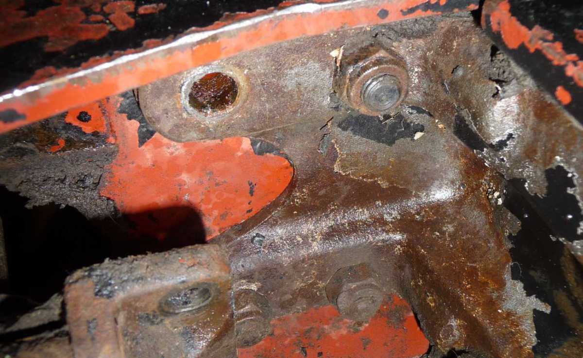

Weiter ging´s. Die vielen Ölleitungen ins Heck wurde geöffnet. Damit es nicht ganz so saut, nach oben abgestellt. Jetzt ging es langsam ans Eingemachte. Nach den Heckanbauböcken sollte der massive Heckkraftheber raus. Nur leider haben wir trotz allen Mühen die Bolzen der Zylinder, die halb im Rahmen sitzen, nicht rausbekommen. Also entweder heißmachen oder die Eckverstrebungen aufschrauben, die Hecktraverse inkl. Anhängerkupplung abnehmen und dann die massive HKH-Welle inkl. der beiden Hydraulikzylinder rausziehen. Da ich die Eckverstrebungen sowosie abmontieren wollte, hab ich mich für die zweite Lösung entschieden, brauchte dafür aber kräftige Unterstützung. Also kurz in die große Werkstatthalle rüber, Hilfe geholt und den großen und schweren AHK bzw. HKH-Apparillos rausgehoben.
Also war das Heck jetzt komplett offen. Jetzt hat sich nur noch die Kontermutter der Anhängekupplung dem Öffnen hartnäckig widersetzt. Aber das wird Thema der nächsten UVG, sonst habt Ihr ja nichts mehr zum Öffnen :| .
Hier noch eine kleine weitere Vorschau:
Wir nähern uns schön also langsam dem Ende der Abschraubphase, da bis auf die Achsen und dem Motor mit Gertiebe nicht mehr so viel dran ist. Der eher ruhigen, aber dafür umso dreckigeren Phase, sollte bald eine laute, aber ebenso schmutzige Phase folgen. Abschleifen... Da werd ich Euch dann die "Stacheltiergeschicht" erzählen.
Bis bald
Euer Martin

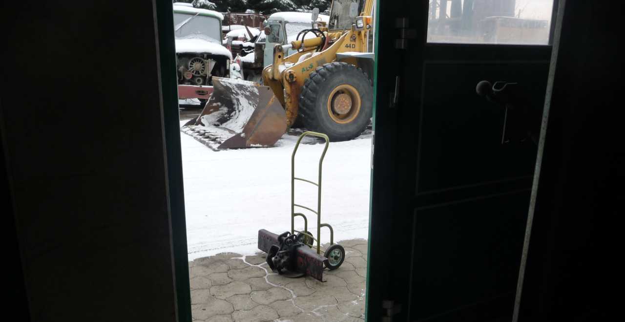

#431511
Liebe UCGler,
jetzt ist es soweit, der 1. Advent und der 1. Dezember ist da. Also Zeit mal wieder ein Türchen mit einem Unimogbild und einer Gschicht dazu aufzumachen. Im heutigen Bild ist sogar eine richtige Tür enthalten, und zwar die von der Schrauberwerkstatt.
Vielleicht erinnert Ihr Euch noch: ich hatte die Hecktraverse samt Anhängerkupplung abgebaut, um den Heckkraftheber im Ganzen auszubauen, da die Bolzen von den Hydaulikzylindern nicht rausgingen.
Leider lies sich auch die große Kontermuttern (SW46) der Anhängekupplung nicht mit einem Schlüssel öffnen. Also hab ich die Quertraverse genommen und diese vor in die große Werkstatthalle gebracht. Da die sauschwer ist, hab ich mir ein kleines Transportwägelchen geholt. Also bin ich mal eben mit der Traverse und dem Wägelchen raus in die Winterkälte und in die warme Werkstatt, in der der Holzhofen gebollert hat, vorgerollert.
Dort erst mal die passende 46er Nuss gesucht und die Wunderwaffe Schlagschrauber geholt :technik . Die Nuss war zwar am Anfang noch extrem hartnäckig, konnte sich dem beharrlichen Schlagen nicht auf Dauer widersetzen, so dass nach einiger Zeit die Mutter anfing sich immer mehr mit jedem Schlag sich aufzudrehen. Wieder ein Teil besiegt.
Also war das größte Teil von der Hecktraverse abgebaut, die Kleineren war dann nur noch Pflichtübung.
Viele Grüße
Euer Martin
Hier das winterliche Stillleben mit Hecktraverse inkl. Rockinger & Hanamog

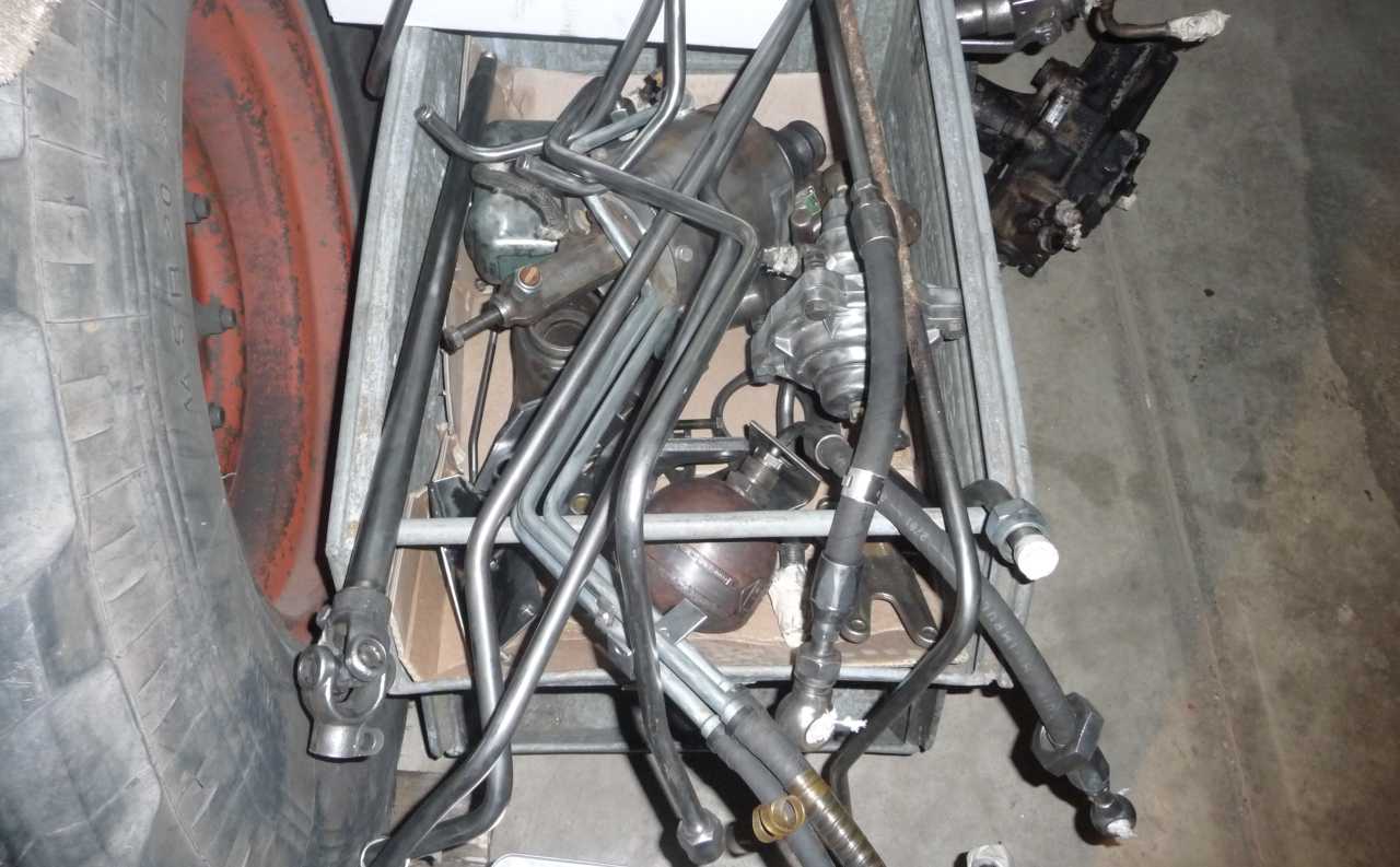

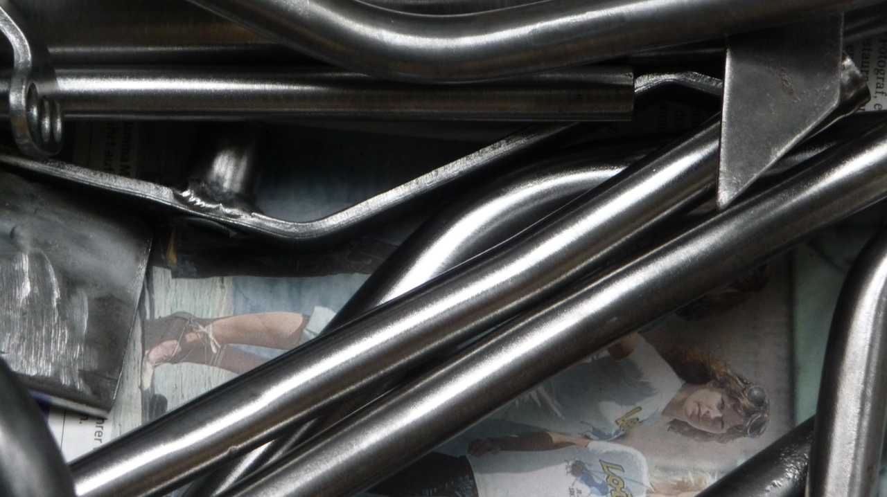

hier das 3. Adventstürchen :mog3 :mog3 :mog3 . Heute ist es mal wieder eher ein abstrakteres Bild, ohne großes Schrauben. Das Schrauben war vor dem Bild. Und ich war überrascht, wieviel Schrauben notwendig war, um die ganzen Hydraulik- und Pneumatikleitungen abzubekommen. Der Unimog wirkt so kompakt und übersichtlich, mir war aber als „Unimoglaie“ nicht bewusst, des er so vollgestopft mit Komponenten und deren Leitungen ist.
In einem Telefonat mit einem Unimogspezl plauderten wir, wie weit ich bin und was noch kommt. Ich meinte so lapidar, halt noch ein paar Kleinteile, woraufhin der Spezl meinte, täusch Dich nicht, das ist verdammt viel. Spätestens in der Lackierphase mit dem Aufhängen der Kleinteile habe ich gemerkt, wie viel sich in den Kisten so angesammelt hatte. Aber die Bilder und Geschichten dazu brauchen noch ein bisschen. Erst muss mal die Schleifphase kommen.
Aber hier erstmal das Bild mit den Leitungen von meinem 406er.
