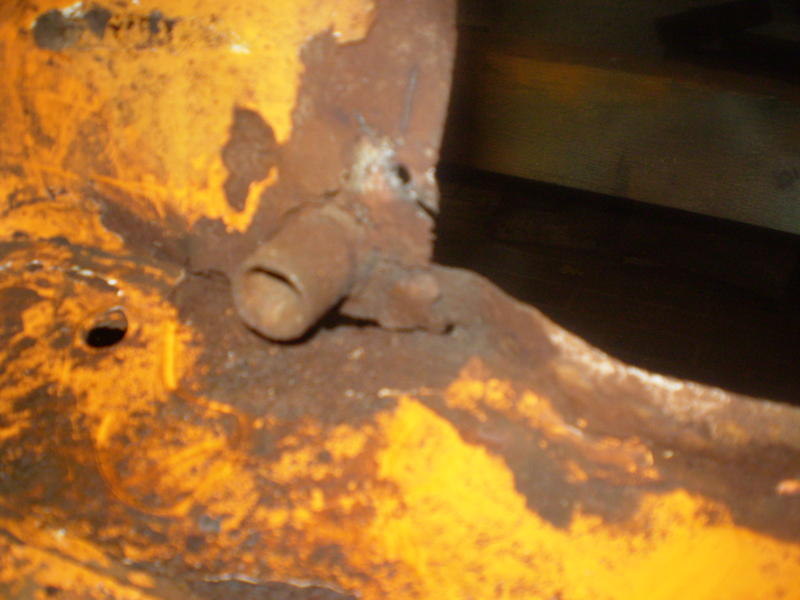

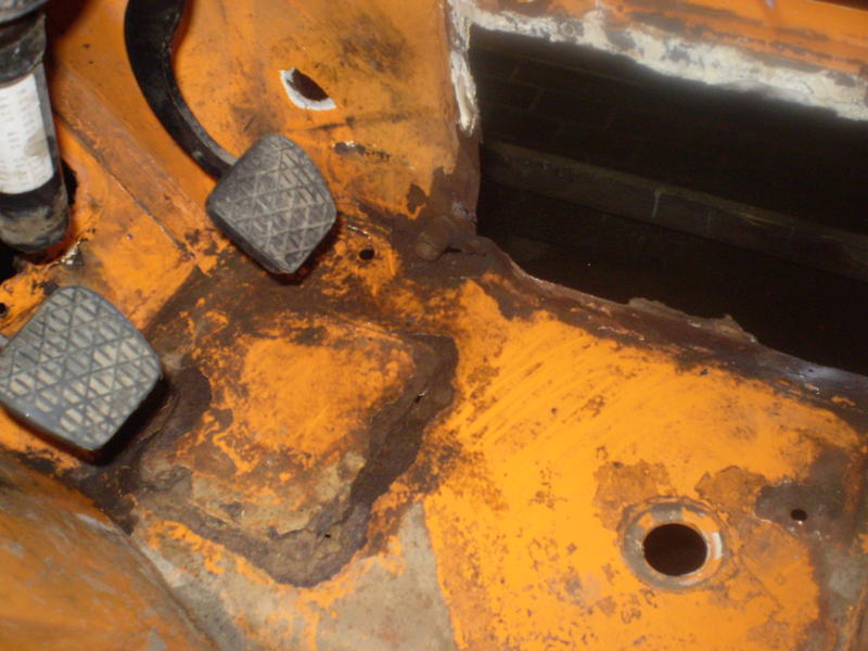

Hallo Dennis,

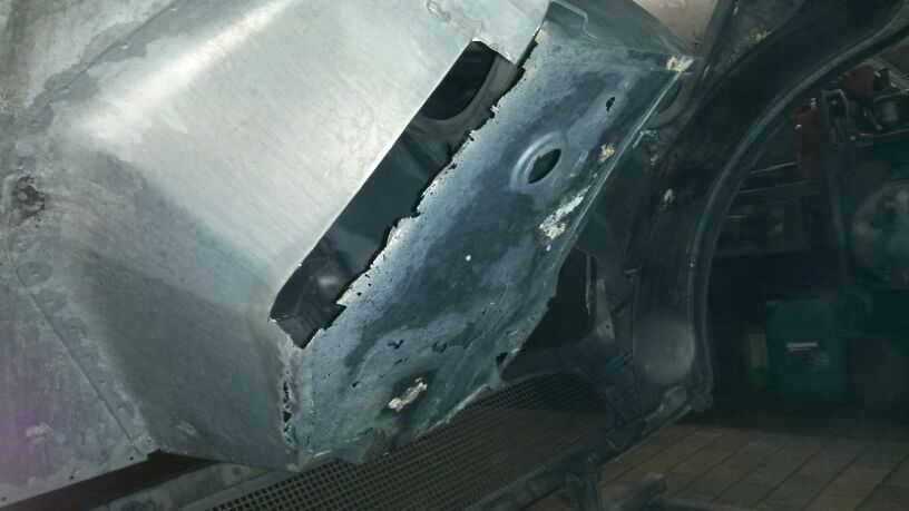

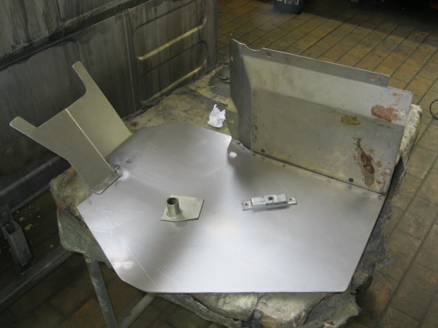

ich habe beim 407er auch das Fahrer-Bodenblech herausgetrennt. Schablone aus Karton gemacht und dann aus 1,5mm Blech herausgeschnitten, Löcher gebohrt und angeheftet. Hat super geklappt. Es war in dem Bereich nur das Bodenblech betroffen. Das Winkelstück im Fahrerhaus ist bei mir nicht vorhanden. Die Lasche aussen dagegen sieht gleich aus wie bei dir. Habe es aber ersetzen müssen. Zudem habe ich das Gaspedal mit neuen Kunststoffhülsen gelagert.
Außerdem habe ich auch das Unterteil vom Fensterrahmen herausgetrennt. War sehr verrostet! Es kam ein neues gelasertes/abgekantetes Stück hinein. Hebt und sieht gut aus (Hab noch die Zeichnung).
...das entlackte Fahrerhaus sieht echt gut aus! Das wird schon. Viel Spass und gutes Gelingen! Gruß Markus

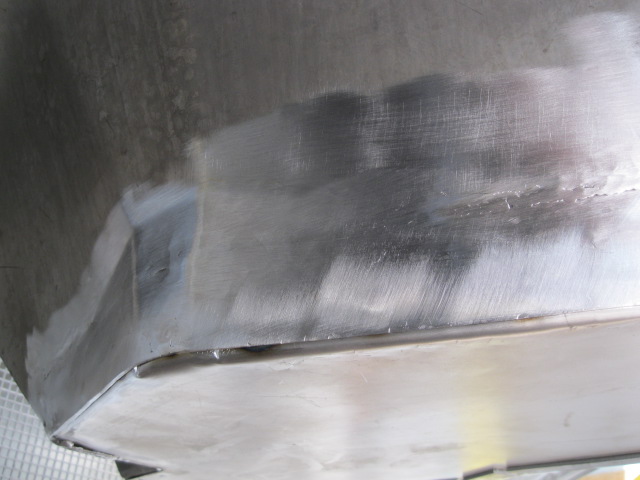

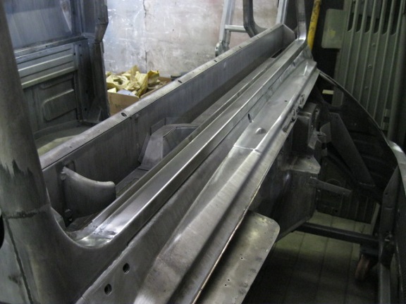

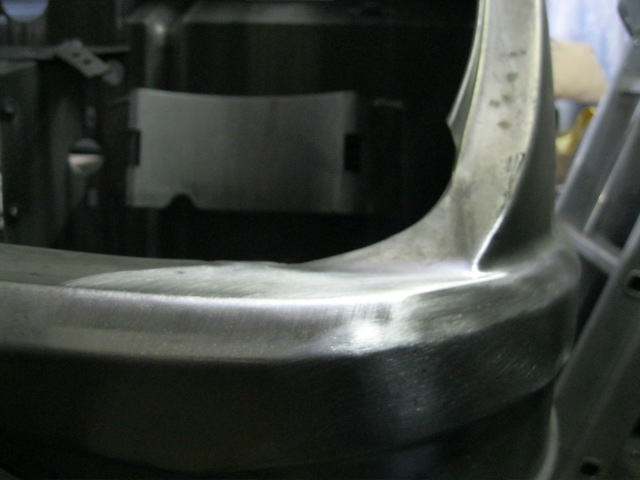

hier ein paar Fotos von den Karosseriearbeiten.
Scheibenrahmen unten wieder komplett
Ecke ausgebeult
Ecke ausgebeult
Fensterrahmen hinten geschweißt
Gruß Denis

meinst Du in Bezug auf Verzug? Das Bodenblech ist noch nicht drin, das nachgefertigte untere Frontscheibenrahmenprofil ist genau zu dem alten identisch. Leider geht´s bei meinem Karosseriebauer in Moment nicht voran. :mauer Wenn er an sowas arbeitet wird er beim Einschweißen auf die Maße achten.

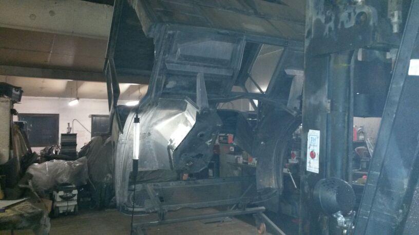

Hallo Flexer und Lackierer,

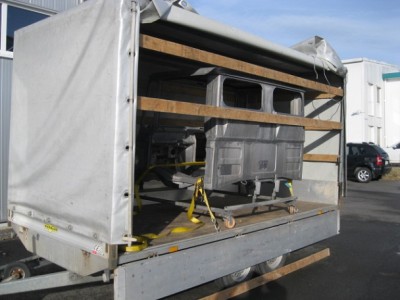

die Hütte ist jetzt Karosseriebaumäßig fertig ( bis auf eine Tür die noch nachgearbeitet wird) und gestern hab ich sie weggebracht nach Bexbach zur Firma Wagner zum KTL Grundieren. Im Januar soll sie dann soweit ferig werden.
Gruß Denis

vor lauter Langeweile an den Weihnachtsfeiertagen hab ich meine Hütte jetzt auch runter geschmissen. Eigentlich hoffte ich das Bodenblech nicht machen zu müssen, hilft aber nix!!
Hast du das Seitenblech(Anlasser) selber gemacht oder bekommt man das noch irgendwo?

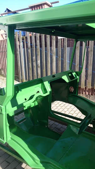

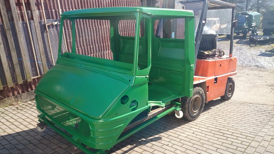

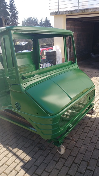

Hallo Schrauber und Flexer - Gemeinde,
der nächste Schritt ist geschaft, dem Rost ist jetzt endgültig der Gar ausgemacht worden. Nein es ist noch nicht die endgültige Farbe nur das Grün vom KTL. Am letzten Freitag habe ich die Hütte in Bexbach abgeholt und zum Lackierer meines Vertrauens gebracht.
Als nächstes wird jetzt noch alles das gemacht was ich vergessen hatte, hier und da noch ne Mutter anschweißen und Risse im Blech an der oberen Befestigungsmutter für den Außenspiegel an der Fahrerseite schweißen.
Leider übersehen, aber nicht so tragisch da jetzt zuerst nochmal eine Grundierung auflackiert wird.
Danach gibt´s noch die Nahtabdichtung und später den Decklack, Unterbodenschutz und Wachs.
