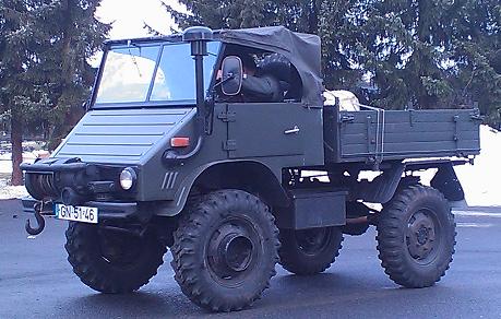

Hier eine Werner 530 an meinem Unimog 411.119 Bj. 1974.
Mit Rurschkupplung und Klinkensperre. Die gab es auch ohne Klinke, da ist die Trommelwange nicht verzahnt.
Markus
