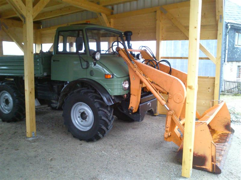

Hallo Hans,
ich habe die BKT in 405/70 R20 136 G auf meinem Unimog. Ich fahre sie jetzt gut ein Jahr ca. 3000 km und bin damit sehr zufrieden. Super Traktion im Wald, auf der Straße nicht zu laut und Standplatten sind kaum zu bemerken. Ich nutze meinen 406er aber auch nur hobbymäßig. Jedenfalls war der BKT für mich eine echte Alternative zu Conti und Michelin - vor allem beim Preis.
Anbei noch ein Bild:
Gruß Eric.

Hallo Stefan,
die Felgen sind die serienmäßig auf meinem Mog verbauten 11 x 20. Ich weiß, daß der Hersteller als empfohlene Felgengröße 13 x 20 angibt. Ich habe mich beim DEKRA Sachverständigen meines Vertrauens erkundigt. Der hatte keine Einwände gegen die schmaleren Felgen. Die Reifen sind von der Lauffläche her sogar etwas schmaler als Contis in der selben Größe.
Grüße Eric.
