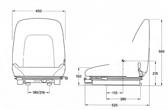

#438051
Hallo Helmut,
ich restauriere einen 416 und hab die Hütte inzwischen fertig. Da würden mich jetzt die Schwingsitze vom Actros interessieren. Gibt es dazu mehr Infos oder sogar Bilder? was muss da an den Sitzkonsolen umgebaut werden und wie ist das mit den Einbaumaßen ist dafüe wirklich Platz in 406er Ganzstahlhütte?
Michael
#438052
Hallo Michael,
im 404 ist nicht zuletzt wegen der schmäleren inneren Motorhaube für Sitze mehr Platz als im 406. Das betrifft besonders den Beifahrersitz, der im 406 nur etwa 39 cm breit sein darf.
Wenn die ACTROS-Sitze nicht wesentlich breiter sind als 45 cm, passen sie möglicherweise in den 406, allerdings nur auf der Fahrerseite.

#438159
Hallo miteinander,
der Grammer Primo (MSG65) passt vom Platz her weil ich den selber im 406er probiert habe. Was mir aber nicht so gefiel war dass der Sitz zu "flach" dalag und vorn um mindestens 5cm unterlegt werden musste.
Ansonsten ist es ein sehr guter Sitz mit guter Federung was man auch im 406er braucht. Der Sitz ist hoehenverstellbar indem man den Hebel vorne in der Sitzmitte betaetigt. Damit verstellt man auch die Federung gegenueber dem Eigengewicht. Da ich aber schon 187 gross bin ist leider nicht mehr viel Platz da und ich streife schon an dem Dachhimmel... :(
Die Lehne ist auch verstellbar aber da der Sitz eh schon hinten an der Rueckwand ansteht hat das keine Funktion.
Auf der Beifahrerseite wird es jedoch ein bisschen eng mit dem Einbau, aber machbar.
