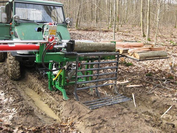

Hallo Frank,
die Kategorie gibt an, welcher Durchmesser die Befestigungsbolzen an den Unter und Oberlenker an deinen Kraftheber haben. Ich habe einen 421er BJ 1966 der hat am original Heckkraftheber die Kategorie 1 und am Nachbau Frontkraftheber von der Fa. Holster Kat 2. http://www.unimog-community.de/phpBB3/f ... 71422.html
Viele Spalter habe die Dreipunktanhängung so Konstruiert, das man ihn mit Kat 1 sowie Kat 2 anhängen kann.
Ich habe einen Liegendspalter von der Fa. Thor mit 13 to Spaltkraft, die für mich bis her immer ausreichend war. Ich habe ihn für meine Zwecke umgebaut.
Siehe http://www.unimog-community.de/phpBB3/l ... 72108.html
Ich hoffe ich konnte dir weiterhelfen.
