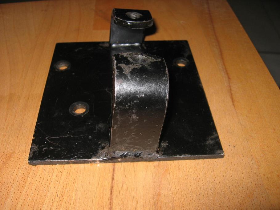

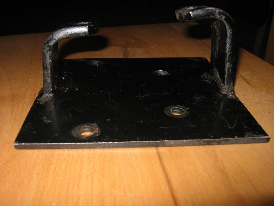

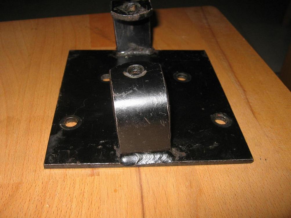

bei meinem 411 waren beim kauf diverse Teile, u.a. der Hydraulik Steuerblock nicht am Fahrzeug montiert. Die Halterung die an meinem Steuerblock verbaut ist kann ich hindrehen wie ich möchte. Das Ding passt nicht zu dem Loch Bild am Lenkgetriebe auf das es von oben verschraubt wird wie ich meine. Weis jemand etwas über diese Halterung oder fehlt da evtl. noch zusätzliches Anschraubmaterial. Ich hoffe auf dem Bild kann man etwas erkennen. Vielen Dank schon mal im Voraus. Bin für jeden Hinweis dankbar.
Viele Grüße Oliver
Steuerblock 411.JPG (80.57 KiB) 3731 mal betrachtet

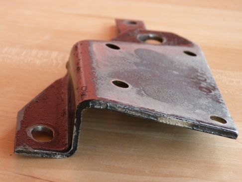

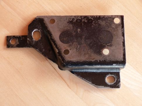

Hallo Oliver,
die Konsole an Deinem Block ist gebastelt. Normalerweise sieht das so aus (siehe Fotos).
#439979
Moin,
die Halterung, die du da hast ist Original und ist für das ZF Lenkgetriebe.
Du brauchst wie auf den Fotos zu sehen, die Halterung für das Fulmina Lenkgetriebe.
Wenn du Interesse hast würde ich die Halterung mit dir Tauschen.
Denn ich benötige die ZF Halterung habe aber die Fulmina Halterung.
Gruss
Andreas
#439985
Moin Andreas,
wen meinst Du? Wenn Du Oliver meinst, habe ich wohl wieder etwas dazu gelernt. :oops: Dann ist Olivers Konsole nicht gebastelt, sondern passt auf die ZF-Lenkung? Meine saß nämlich auf einer Fulmina.

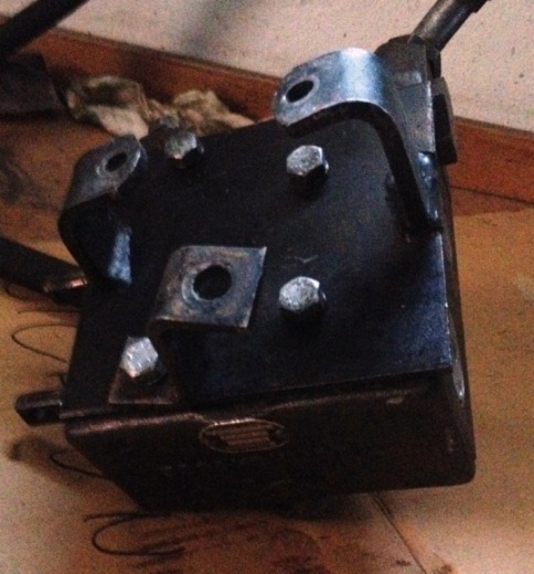

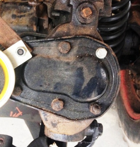

#440576
hier noch einmal die Bilder, falls jemand den Halter nachfertigen möchte.
Die Bögen müssen etwas angepasst werden.
Gruß,
Markus
Halter_ZF_Lenkung 004_kl.JPG (96.87 KiB) 3581 mal betrachtet
Halter_ZF_Lenkung 005_kl.JPG (78.98 KiB) 3581 mal betrachtet
