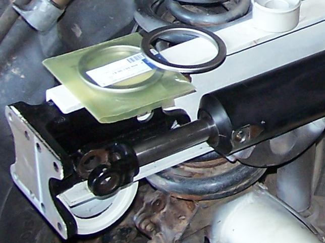

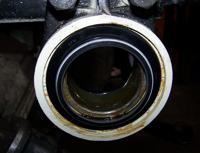

Habe meinen HKK auch gerade überarbeitet. Ich brauchte aber nur die 4 Blechringe und die 4 Staubschutzringe tauschen. Anbei 3 Bilder!
Weitere Bilder von einigen Bauteilen auf meiner Homepage: www.unimogsascha.de.tl
Sascha
PS Beide Teile gab es noch bei DB

unimogsascha hat geschrieben:Hallo Ingo
Die Abstandsringe ( Blechringe ) Haben die Teilenummer: A406 551 00 51
Einzelpreis 4,80 bei DB.
Von den Staubschutzringen müsste ich noch 4 Stück haben. Die hatte ich damals über eine andere Firma bestellt.
Sascha
