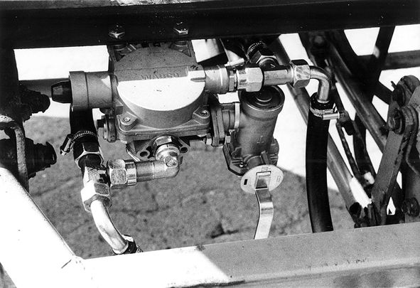

ich habe einen Kipper wo ich eine 2 Leiter Bremsanlage eingebaut habe, stammte aus der Schweiz und musste auf die deutsche umgebaut werden. Allerdings bremst er zu stark wenn ich mit dem Unimog bremse. Unimogbremsanlage ist 100% OK, aber mein Hänger passt was nicht. Muss ich am Anhängerventil was einstellen oder am Zylinder den weg oder??????
Gruß Klaus
Ich habe zum umstellen noch ein Kugelhahn mit leer/halb und voll, selbst bei leer bremst er so häftig dass er blockiert. was ist falsch???

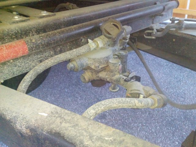

Hallo und erst mal Danke.
Ich habe die komplette Bremsanlage von einem 1,5to BW Anhänger da eingebaut weil das originale nur noch schrott und gammel war.
remsen tut er ja und auch ohne bremse sauber geöffnet nur er bremst zu häftig und ich habe kein plan wie ich auch das gestänge richtig einstellen muss. Sie zeiht auch sauber gleichmässig, aber halt zu häftig auch bei leichtem betätigen. Zugfahrzeug also beide mogs sind OK.
Ich vermute auch ehrlich dass ich irgendwas einstellen muss, aber was??? Den Druckluftzylinder auf dem Halter zurück oder stimmt der Druck nicht??? Kein paln
Gruß Klaus

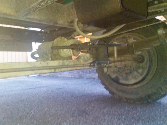

#450283
Also vom Mog her ist alles OK, wurde schon mal vor einem Jahr geprüft beim TÜV.
Ein Prüfkoffer habe ich selber.
Die Druckluftanlage war schon 2 Leiter beim Ausbau, habe sie so direkt übernommen, ich vermute mal es passt vom weg her was nicht. Bei Wabco schreiben die man muss einen bestimmten druck am Kopf meine Geld anlegen und dann am Zylinder messen und das Ventil auf einen bestimmten wert einstellen.
Ich bin mir nicht ganz sicher ob ich ein Prüfanschluss am Zylinder verbaut habe, ist aber auch kein Problem da ich von einer Werkstattauflösung eine riesen Kiste voll mit Druckluftbremsanlagen Sachen habe, da sind welche noch drin. Kann leider nicht schauen weil ich gerade für 14 Tage in Holland auf Schulung bin.
Ich habe kein Pln wie ich den Zylinder auf dem Halterahmen richtig anbringe und einstelle? Wenn der Zylinder ja zu weit vorne ist bremst er ja auch schneller oder denke ich jetzt gerade falsch??? Gleichmäßig ziehen die Bremsen, das passt
Gruß Klaus
