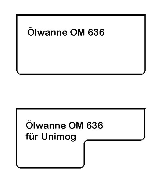

Ein Bekannter in Brasilien hat einen Unimog 411 Baujahr 1957 mit einem OM636 Motor und hat mich gebeten ihm eine Ölwanne zu besorgen. Er hat sich einen gebrauchten Motor OM 636 besorgt, der wohl in einem Boot verbaut war und möchte ihn in seinen 411er einbauen. Ich dachte das das leicht währe und habe ihn um die Fahrgestellnummer gebeten 41111075001199. Ich habe in Hannover einen Unimoghändler angerufen, dermir sagte er kann mir nicht helfen, da alle Chassissnummern mit WDB beginnen und diese falsch sei, ein anderer in der Region sagte mir das das nicht sein müsse, er mir aber ebenfalls nicht helfen könne. Ist das denn so schwer zu ermitteln ?Zwei weitere Händler habe ich per Mail angeschrieben-keine Rückmeldung.

die Fahrgestell-Nr. ist schon richtig. (Nix WDB)
Grundsätzlich passt jeder 636 in den Unimog.
Was allerdings vom Unimog-Motor übernommen werden muss, kann Dir hier niemand sagen, da wir den Boots-Motor nicht kennen/sehen. Da wären ein paar Bilder sehr hilfreich.
Der OM 636 im Unimog braucht auf jeden Fall eine ganz spezielle Ölwanne.
Wahrscheinlich hat der Motor aus dem Boot diese nicht.

Grundsätzlich sollten alle Rumpfmotoren OM636 (also Zylinderblock und Zlyinderkopf mit Innnenleben) in einen Unimog 411 passen. Aber was an den Motor hingeschraubt wurde muss -wie Rainer schon geschrieben hat- nicht zwangsweiße passen. Ich sehe da mal grob gesagt folgende Punkte, die du/ihr mit beachten solltest:
- Eisnpritzpumpe mit Regelung
- Ansaugstuzen
- Abgasanlage
- Kühlungsanschlüsse
- Riemenscheiben + Ventilatoranschluss.
- Ölwanne
- Eventuell Kupplung, Schwungscheibe
Am einfachstens wäre es, wenn er noch den alten Unimogmotor hätte. Dann könnte man anhand von Bildern vergleichen was alles am Bootsmotor geändert werden muss. In diesem Falle könnte er alle benötigten Teile vom Unimogmotor übernehmen und es sollte nachher ohne Bastelei in den Unimog passen. Falls er den Unimogmotor nicht mehr hat, dann muss anhand von Bildern geklärt werden, was nicht passt und deine Liste der zu beschaffenden Teile würde eventuell wachsen.

hier ist eine ausführlicher Beitrag zu dem Thema Ölwanne im Unimog 411, allerdings geht es hier um die Ausbuchtung für die neue Achse. Ein 411.110 von 1957 hat nun die alte Achse verbaut, da passt die beschriebene Ölwanne mit oder ohne dieser Ausbuchtung.

Wie heisst denn die Artikelnummer der neuen Öwanne mit Ausbuchtung ? Gibt es sehr viele verschiedene, sonst kaufe ich eine mit Ausbuchtung und gut?

wenn Du hier nach einer Unimog-Ölwanne suchst, wirst Du schon die Richtige erhalten.
Damit die Ölwanne nicht mit der Vorderachse kollidiert, hat man sie für den Mog verändert!
Diese Wanne wurde für die 411er mit neuer Achse nochmals geändert.
Beide Varianten passen in den 411.110 Deines Freundes.
1510

ach ja,aufpassen,es giebt verschiedene ansaugrohre für die ölpumpe der ölwane!!!
das ist schon wichtieg,aus nem 180D usw passt nicht.
