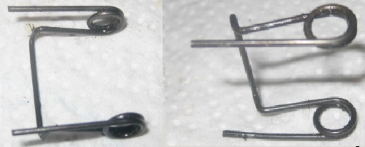

So, jetzt kommt das nächste Problem!!! :twisted:
Nach dem ich die Umlenkrolle demontiert habe, um oben beschriebene Vorgehensweise zu praktizieren, habe ich mich gewundert warum der Deckel so schlecht abgeht. Im Fett (reichlich) darunter haben ich mehrere Schraubenfedern verknäult gefunden. Laut Teileliste waren das 12 Stück! Der Deckel der auf den Vierkanntblock 12 geschraubt war ist abgeschert (zwei Schrauben M8). Von den vier Federn 13 die die Bolzen 14 halten sind nur drei aufgetaucht!
Liege ich mit meiner Vemutung richtig, dass die Umlenkrolle einen Freilauf mit Bremse hat? Also beim Abrollen sich die Rolle sehr leicht dreht und beim Aufrollen der Rollenfreilauf sperrt und die Bremse schleift, damit das Seil vom Spulgerät zwischen Winde und Unlenkrolle auf Zugspannung gehalten wird?
Hat jemand diese Umlenkrollenmechanik schon mal repariert? Was sind das für 12 Schraubenfedern? Reste lassen auf eine entspannte Länge von 20mm schließen, einen Durchmesser außen von 17mm, Drahtdurchmesser 2mm, 5 Windungen und angeschliffenen Enden. Kann das jemand bestätigen?
Die Drahtfeder des Freilaufs sieht deutlich komplizierter aus. Teilnummer war 25.2110.1365-00. Git es die noch? :lol:
Gruß,
Markus
Zuletzt geändert von mhame am 12.02.2015, 13:06, insgesamt 1-mal geändert.

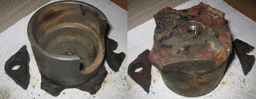

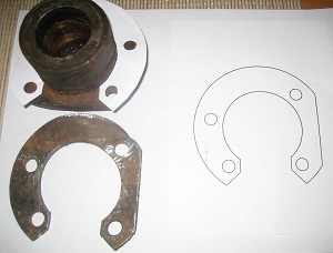

da Bilder gewünscht wurden, hier meine ersten Ansätze.
Diagnose:
1) Deckel vom Schwenklager völlig kaputt (der zerbröselt förmlich, kein guter Gußwerkstoff gewesen) -> Nachfertigung -> CAD Modell und Zeichnung erstellt
2) eine Feder im Freilauf fehlt, Drahstärke 1mm Wer weiß wo man eine solche Feder herbekommt?
3) 12 zermahlene Schraubenfedern, 5,5 Windungen, abgeflachte Enden Da= 17mm, Lo=22mm, Federrate unbekannt Kann jemand die rekonstruierten Maße bestätigen?
4) Flansch Teil 61 (25.2110.1475-00) verbogen, -> CAD Modell und DXF erstellt -> Nachfertigung

Die obere Feder hat die Nummer 99.2980.1025-00, umgeschlüsselt 411 993 10 01.
Die untere Feder hat die Nummer 25.2110.1365-00, umgeschlüsselt 411 993 02 30
Hat noch jemand im Forum eine Feder 411 993 02 30 abzugeben? :mauer
Meine Quelle bei DB sagt ausgelaufen, kein Ersatz. Ist dem so, oder liegt noch irgendwo etwas herum?
Gruß,
Markus

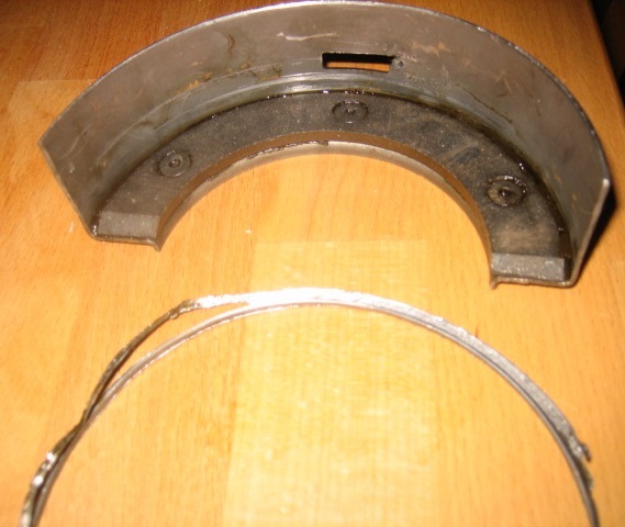

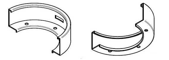

#463988
So, habe heute die Reste von Teil 15 gesäubert. Offensichtlich sah es mal anders aus. Hier muss ich wohl improvisieren, um die Funktion wieder herzustellen. Oben der Rand scheint angeschlieffen zu sein, daher wird die Platte 24 nicht mehr in Position gehalten. Das Teil gibt es sicher nicht mehr. Eine Idee ist es oben Laschen anzupunkten, die Teil 24 im Gehäuse halten.
Sah Teil 15 wirklich so aus wie mein rekonstruiertes 3D Modell?
Freue mich über Antworten.
Gruß,
Markus

Hallo Rolf,
dann hoffe ich mal für dich, dass es nicht so wie bei mir ist. Hier ging die Rolle auch schwer, aber in beide Richtungen.
Die Schadensdiagnose ist wie folgt:
Das Gegenlager von der Federung Teil 24 hat den oberen Rand vom Bremsgehäuse Teil 15 abgeschliffen, warum auch immer. Normalerweise dreht Teil 24 mit Teil 15, so dass es keine Relativbewegung gibt, denn zwischen Teil 18 und Teil 24 sind die Federn der Bremse und Teil 18 ist mit Teil 15 durch die Nasen formschlüssig verbunden. Teil 24 darf sich auch nicht zu Teil 18 verdrehen, da sonst die Federn kippen. Die Führung der Federn ist nur durch die hablrunden Erhöhungen in Teil 18 und 24 gegeben.
Nach dem der Rand an Teil 15 die Platte Teil 24 nicht mehr halten konnte, ist die Platte 24 in Richtung des großen Deckels gewandert. Die Feden haben ebenfalls ihre Position verlassen, sind umgekippt und wickelten sich zwischen Deckel und Teil 15. Das erhöhte die Reibung, wenn Teil 15 durch den Freilauf über Teil 18 festgehalten wurde. Dann sind die Schrauben zwischen Teil 18 und dem Freilauf abgeschert und der Freilauf war funktionslos.
Der Deckel ging auch nur schwer ab. Da sich die Federn verklemmten, drehte sich in beide Richtungen die Umlenkrolle mit erhöhter Reibung. Irgendwann wäre der Deckel auch durchgeschliffen gewesen, deutliche Riefen sin dzu erkennen.
Gut, dass ich mir das mal angeschaut habe, so ist noch etwas zu retten. Überlege gerade ob ich statt des Flansche an Teil 15 oben Laschen anpunkte, die Teil 24 niederhalten. Gegebenenfalls kann man einen halben Ring drehen, den man anschweißt.

so, die 12 Schraubenfedern sind nachgefertigt, für den Rand habe ich einen Ring konstruiert, der anstatt der Abkantung, die ja abgeschliffen ist, angeschweißt wird.
Bei den Dichtungen bin ich auch etwas weiter, mit viel Glück konnte ich die Nummern auf den Dichtringen entziffern:
Pos 7 :
404 337 04 60 ist ein Normteil RWD 85x70x8
Pos 59:
404 337 06 60 ist ebenfalls ein Normteil 58x40x9
404 563 02 80 ist simpel eine Stahlscheibe, die den RWD abdeckt.
Pos. 6
Ist ein Normteil (bei mir aus Kupfer, in der E Teilliste steht St vermutlich für Stahl)
DIN 7603 84x75, 2,5mm dick.
Falls noch jemand etawas zu den Schenkelfedern des Freilaufs weiß, bitte melden.
Die Dichtungen Pos 25 und 52 sind aus Papier.
Gruß,
Markus

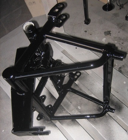

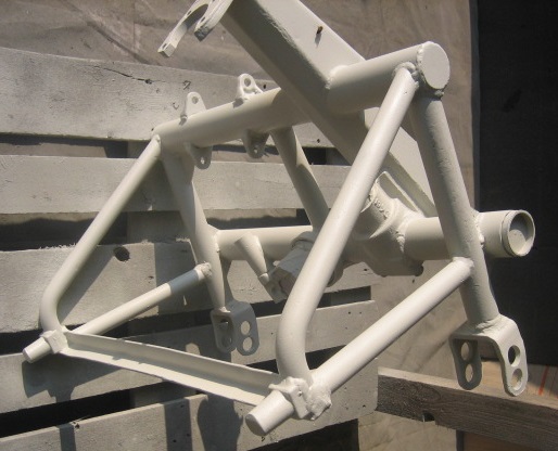

So mal wieder etwas zum Fortschritt:
Das Spulgerät ist komplett zerlegt. Einige Teile waren etwas trickreich zu demontieren. Aber eine Lösung wurde gefunden. Alle Komponenten sind gestrahlt, gundiert und lackiert. Die notwendigen Dichtungen wurden besorgt oder selbst angefertigt.
Der gebrochenen Deckel ist nachgefertigt und die Schraubenfedern (12 Stück) ebenfalls neu gewickelt. Jetzt fehlt nur noch eine Schenkelfeder aus dem Freilauf. Neue Schrauben werden morgen noch besorgt. Zukünftig wird das Spulgerät wieder mit Öl geschmiert statt der zwei Kilo Fett, die ich ausgewischt und ausgewaschen habe.
Habe jetzt erst im WHB gesehen, dass es sogar eine zweiseitige Anleitung zum Zerlegen des Spulgerätes gibt, wesentliche Teile aber übersprungen werden.
Gruß,
Markus
