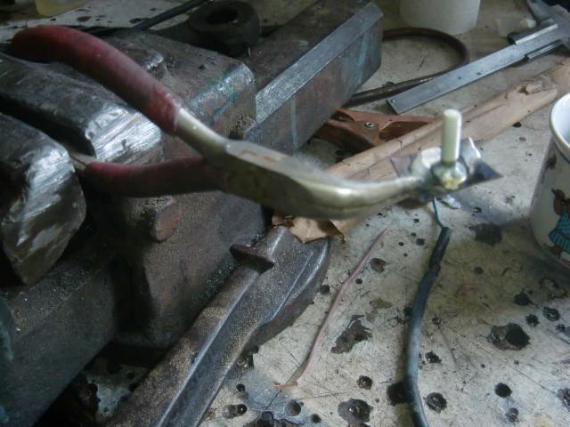

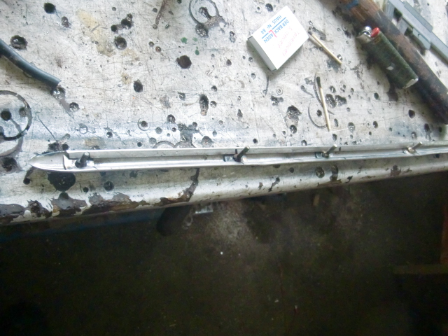

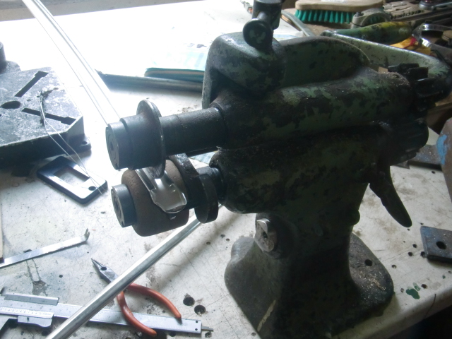

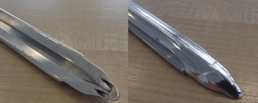

Hallo zusammen, bei meinem Frosch fehlt leider eine Zierleiste. Kaufen wollte ich mir keine,ist ja auch alles teuer und dann habe ich eine Alte und eine Neue.
Habe bei mir mal rumgeschaut und ein paar Käfer Dickholmer Zierleisten gefunden.Schnell habe ich auf meine Sickenmaschine ein altes Skateboardrad aufgezogen um damit die mittlere Sicke zu machen.Das Ergebniß ist für meine Ansprüche zufriedenstellend. Für die Befestigung habe ich mir kleine Edelstahl Plättchen mit einer M4 Schraube verlötet und hoffe auch das ich da auch dran komme zu festziehen,reingeschaut habe ich in die Tür noch nicht aber ich denke es wird schon klappen mit der Montage.
