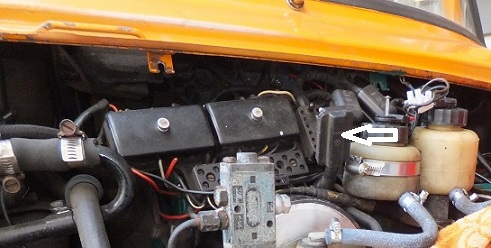

du solltest beachten, dass es beim 406er verschiedene Schaltpläne gibt, denn je nach Ausführung gab es da Unterschiede. Also erstmal schauen, dass du den weitgehend passenden Plan hast. (Hauptsächlich gab es Unterschiede vom U65 zu den späteren Modellen mit kippbarem Fahrerhaus).
Sofern du einen 406er mit kippbarem Fahrerhaus hast (also ab dem U70), gibt es genau einen Leitungsstrang, der im Rahmen nach hinten führt. Der dürfte leicht ausfindig zu machen sein. Er endet vorne in einem 12poligen Stecker bei den Sicherungen. Der 12polige Steckverbinder ist im Schaltplan eingezeichnet.

Hallo Patrick
Habe Bild von dem betreffenden Stecker im Motorraum angefügt. Die Leitung führt in fahrtrichtung links im Rahmen nach hinten und endet an einer Listenklemme an der Hecktraverse. Von dort aus gehen dann die Leitungen zu den Rückleuchten usw. ab.
Gruss Holger
