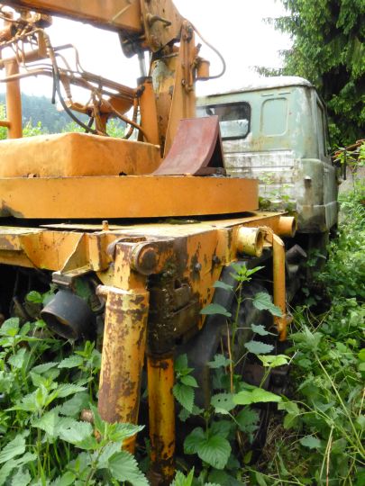

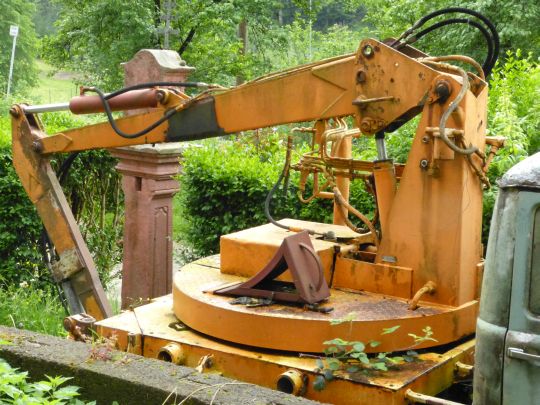

ich möchten meinem Unimog zu "neuen Möglichkeiten verhelfen" und habe werde demnächst diesen Klaus-Lader "in Besitz nehmen".
Der Lader ist ziehmlich komplett, es fehlen ihm allerdings die Stützen.
Hat einer von Euch die Maße der Orginalstützen, beziehungsweise in einem anderen thread wurden alternativ Bauspriese (Baustützen?) erwähnt, wie sehe das aus ?
Ich will den Bagger auf der eigenen Achse transportieren (70-80km Entfernung).
und mache mir Gedanken über die Befestigung des Auslegers an der vorderen Stoßstange. Im Forum habe ich die Lösung ala "Klausi"gesehen (auf die Schnelle nicht machbar) bzw oben auf der Schmidtplatte (nicht vorhanden), welche Alternativen gibt noch?
Ausserdem suche ich noch Informationsmaterial Ersatzteilliste Bedienungsanleitung etc.
Danke im Vorraus Grüße Stephan

Hallo Stephan,
leider ist mein HK1 wohl neuer als Deiner und auch schon vielfach optimiert. Deshalb kann ich kaum zur Klärung Deiner Fragen beitragen. Aber soweit ich sehe entspricht Deiner einem, den ich kürzlich in Ottenhöfen bei Achern entdeckt habe. Der scheint samt Stützen noch komplett (auf 411.120) zu sein.
Bei Bedarf erhältst gerne weitere Informationen.

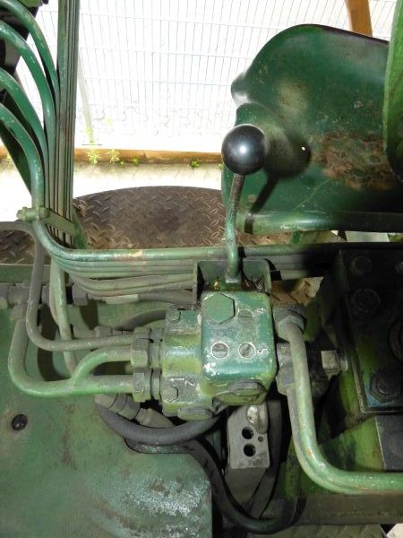

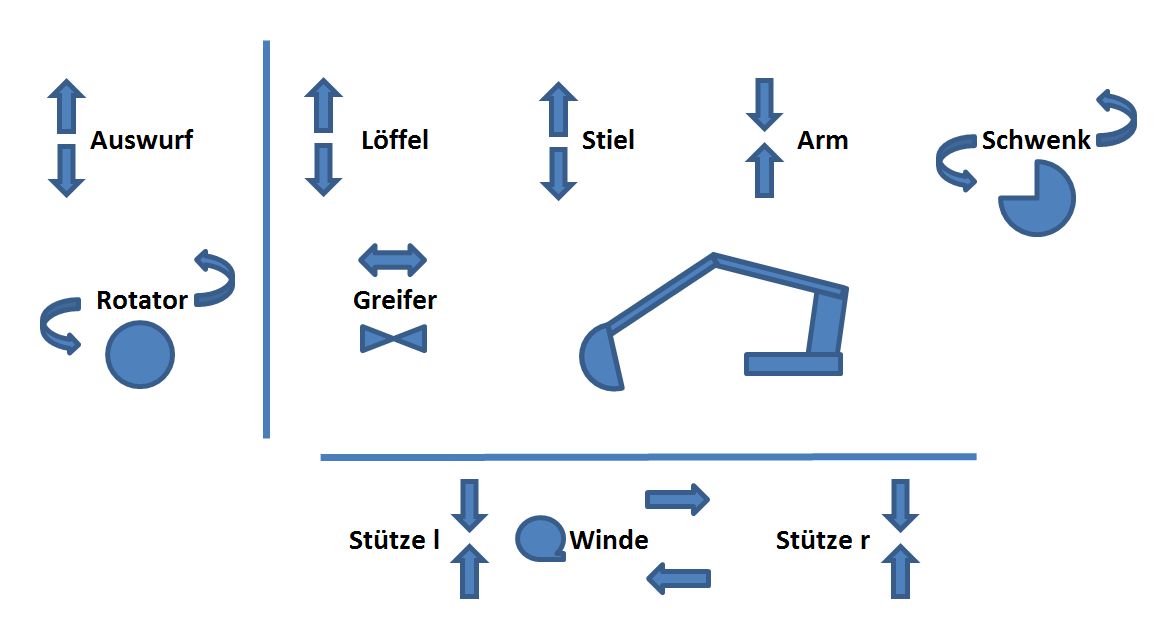

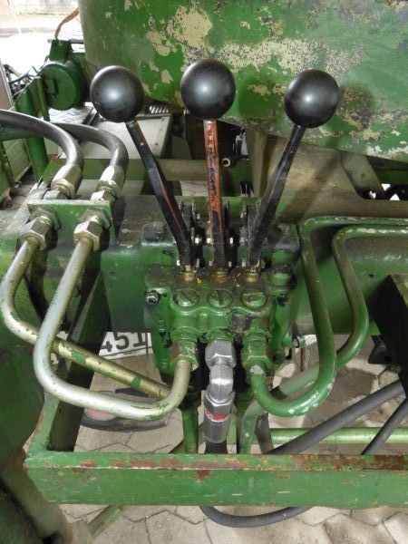

Mein HK1 A ist Baujahr 1963 und hat die Nummer 695. Aber wie gesagt, es sind stärkere Zylinder mit anderer Lagerung (Schwenkzapfen am Kopf) verbaut, es sind zahlreiche Verstärkungen eingeschweißt, die Pumpe ist eine Parker Axialkolbenpumpe an einem Getriebe mit Übersetzung ins Schnelle, das von einer gekürzten Heckzapfwelle angetrieben wird. Der originale Hydrauliktank ist stillgelegt und ein 100-Liter Tank hinter dem Fahrerhaus aufgebaut.
Auf dem Oberwagen habe ich 5 doppelt wirkende Funktionen, im Unterwagen 3. Mit einem 3/2-Wegeventil lässt sich zwischen Ober- und Unterwagen hin- und herschalten.
Vor dem Sitz sind zwei doppelte Handhebelventile mit Druckweiterleitung von BOSCH, links vom Sitz ein einfaches und am Unterwagen ein dreifaches jeweils ohne Druckweiterleitung.
Die Funktionen sind im Anhang dargestellt. Als Werkzeug kann ein Tieflöffel mit Auswerfer oder ein Greifer mit Rotator angebaut werden.

... und hier noch die Fotos der übrigen Ventile.
(3. Bild: Links die Pumpe, rechts das Umschaltventil Ober-/Unterwagen)
Falls Du besondere Fragen dazu hast, darfst Du gerne direkt Kontakt mit mit mir aufnehmen.
