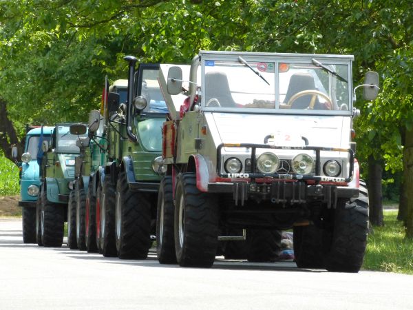

Liebe Breitreifenfreunde,
einige Viel-, Weit- und Geländefahrer in meinem Umfeld sind in jeder Hinsicht sehr zufrieden mit dem wohl vergleichbaren Continental MPT 70 E 325/70 R18 125E TL auf 11*18 Felgen und wollen nichts anderes mehr fahren.
Zwar gibt es bisher keine objektiven Vergleichsdaten bezüglich der Fahreigenschaften, aber auf der Straße und auch auf Schotterwegen führt er eindeutig zu mehr Fahrsicherheit, läuft ruhig und komfortabel.
Trotz des gegenüber 10.5-18 auf 9*18 um 20 kg höheren Radgewichtes konnte bisher auch kein höherer Kraftstoffverbrauch festgestellt werden. Eine plausible Erklärung dafür wäre, dass die Gürtelreifen weniger walken und damit einen besseren Wirkungsgrad haben.
Im Gelände ergibt sich möglicherweise ein leichter Nachteil durch das "Radladerprofil", indem die Selbstreinigung bei Vorwärtsfahrt nach links und bei Rückwärtsfahrt nach rechts erfolgt. Im Extremfall könnte das an Steigungen zu seitlicher Drift führen, die man aber bestimmt durch Gegenlenken ausgleichen kann.
Wegen der höheren ungefederten Masse empfiehlt es sich jedenfalls verstärkte Dämpfer zu nehmen.
(Foto: Drei 411er mit diesen Reifen ausgerüstet)

mit meinem Beitrag wollte ich Dich auch keinesfalls von Deiner Wahl abbringen. Abgesehen von dem etwas anderen Profil dürften sich die Eigenschaften der beiden Reifen sehr ähneln.
Die Conti werden übrigens seit 2004 von MITAS in Lizenz hergestellt. Der Vertrag läuft noch bis 2019.
