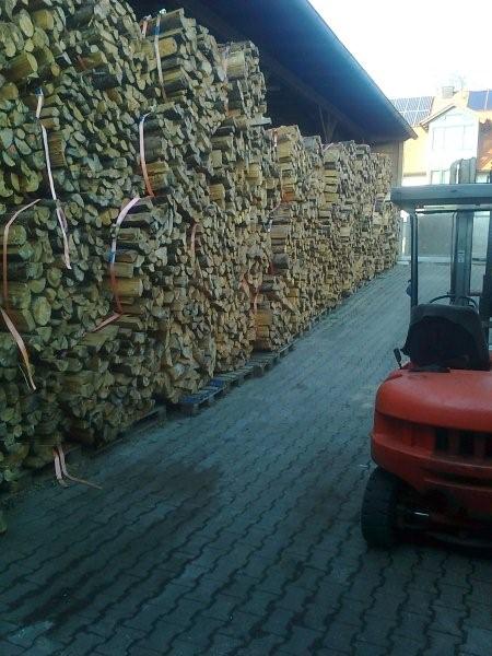

Nachteil... wenn du es zuhause schneidest, kann es sein, dass die Nachbarn Ärger bereiten. Ich selbst schneide auch die Bündel. Ich häge mal ein Bild vom Holzlager an. Übrigens .. Kretzer hat auch so ein Teil im Angebot.
