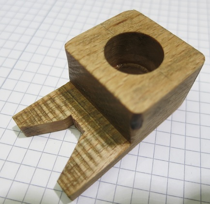

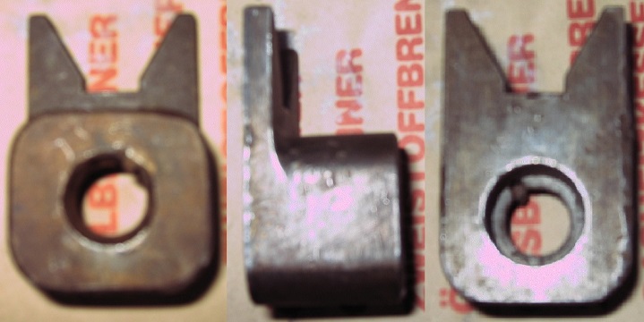

wer hat so ein Werkzeug, eine Zeichnung oder Maße von dem Werkzeug. Am wichtigsten ist die Position der Passfeder zu der Gabel oder zur Senkrechten Mittelachse. Ich habe es mal bei Jochen auf dem Treffen fotografiert. Keine Ahnung wem es gehörte.
Falls einer eines abzugeben hat, bitte anbieten.

Hallo Markus,
die Maße nehmen und/oder vergleichen will ich gerne machen.
Doch den genauen Winkel ermitteln..... :roll:
Das ist aber das A und O und entscheident, ob das Wekzeug funktioniert.
Ich halte es für einfacher, den FB der Pumpe auf herkömmliche Weise zu ermitteln.
Eine Anleitung dafür findest Du hier in der Ucom.
Außerdem hast Du noch den Telefonjoker! :)

Hallo Reiner,
der Prototyp aus Holz passt, ist aber ohne Passfeder. macht aber nichts, wenn ich den Förderbeginn mit der Schwerkraftmethode bestimme. Anbei noch ein Bild mit der provisorischen Prüfvorrichtung.

hallo Markus
mir ist schon klar,was deine Holzkonstruktion bewircken soll!!
damit willst du die Fördermengen der einzelnen Pumpenelemente der Einspritzpumpe
auf menge und gleichheit untereinander prüfen für jeden Zylinder. also wie ein Bosch Pumpenprüfstand!
ich kenne die im orginal,sehen fast aus wie ne kleine drehbank,nur hängen da Glaszylinder drüber mit mengeneinteilung dran!
wenn es auch so funcktioniert mein respeckt!!!

Hallo Arne,
ja, die Menge könnte man auch messen, aber es war in erster Linie für den Förderbeginn gedacht. Für die Fördermenge wären 4 parallele Zylinder mit kleineren Gefäßen besser. Man müsste auch eineige Undrehungen machen, um minimale Unterschiede zu sehen. Hier wäre ein Antrieb gut.
