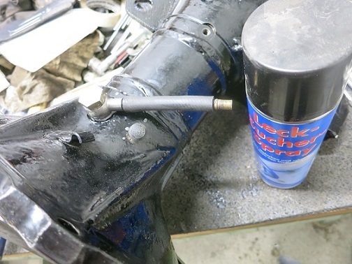

Sperre ist wieder eingebaut und dicht. Hier noch ein paar Bilder der Prüfung. Die Quadringe haben die besten Ergebnisse gezeigt und am längsten die Luft gehalten. Besser als die alten VL-Dichtungen. Die Hilfsmittel habe ich schnell selber gebaut.
Gruß,
Markus
kann das bedeuten, dass die Oberflächen der Einbauräume nicht einwandfrei waren. Eine neue Dichtung - ob Lippendichtung oder X(Quad)-Ring - sollte erst mal 100% dicht sein.
Aber glücklicherweise kommt es bei den Sperren nicht auf absolute Dichtheit an.
#484720
Hallo Christoph,
die Kolbenflächen waren schon okay. Aber selbst der Test im WHB geht nicht von 100% Dichtheit aus. Da ich nicht geprüft habe, wo der Druck entweicht, kann ich über den Ort der Undichtigkeit nichts sagen. Kann auch am Schlauch entwichen sein.
Bei hydraulischen Sperren sollte es schon "flüssigkeitsdicht" sein, wobei auch bei leichtem Luftaustritt das Öl möglicherweise nicht austritt.
Gruß,
Markus
