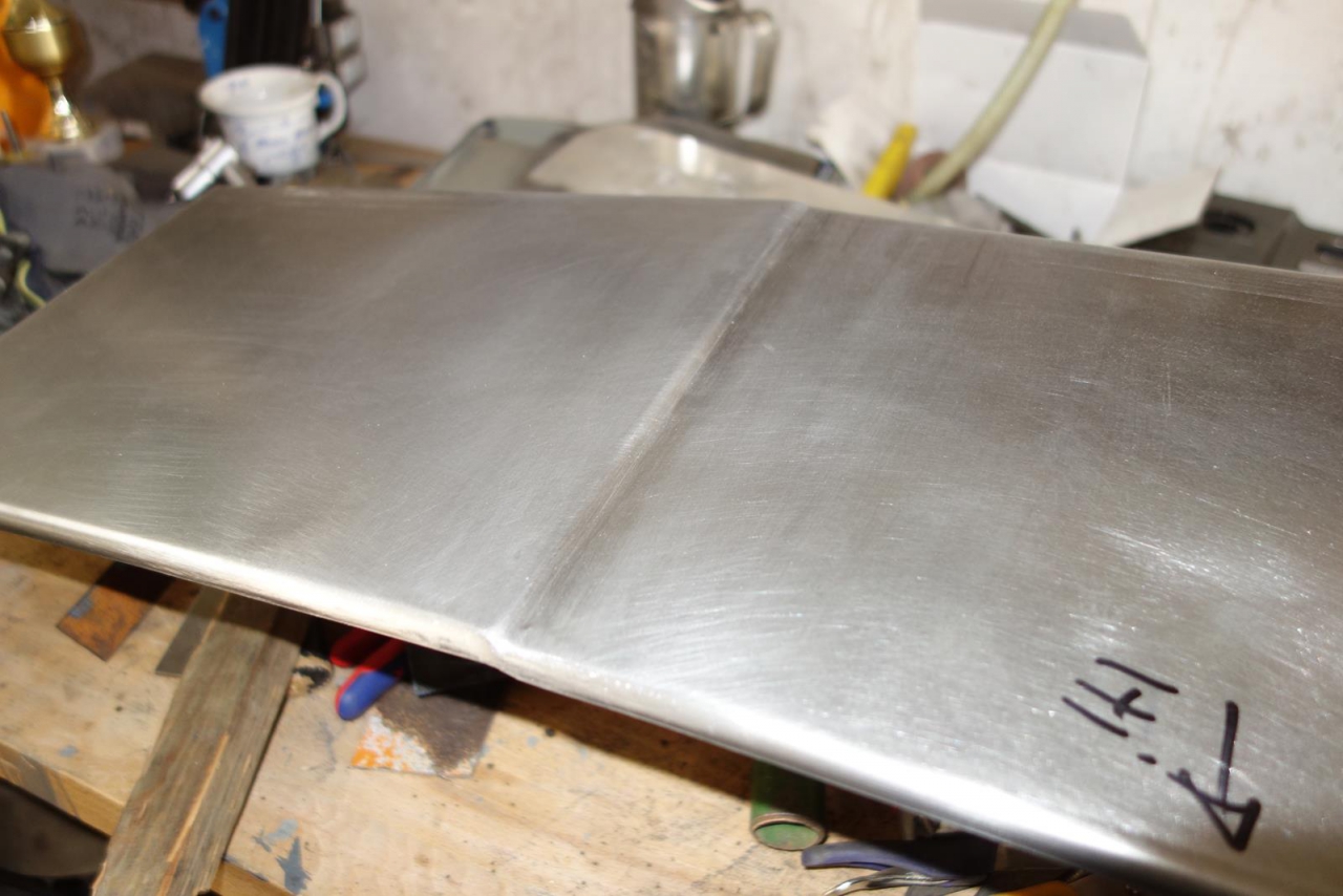

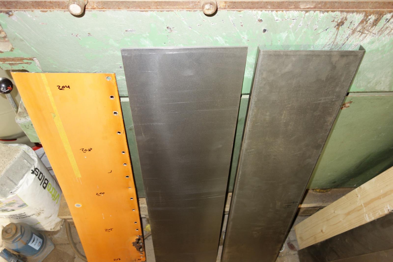

fast routiniert und mit dem Plan der vorhergehenden B-Säule in der Tasche, ging die Anfertigung des Außenbleches ganz fix. Hier eine Art Fertigungsfolge (gekantetes Blech noch mit längeren Schenkeln).
3503
Zweiter Schritt: Verlängerung, da ich nur 1m kanten kann. Danach Absetzung bearbeiten und anschließend gekantete Schenkel auf Maß bringen.
3504

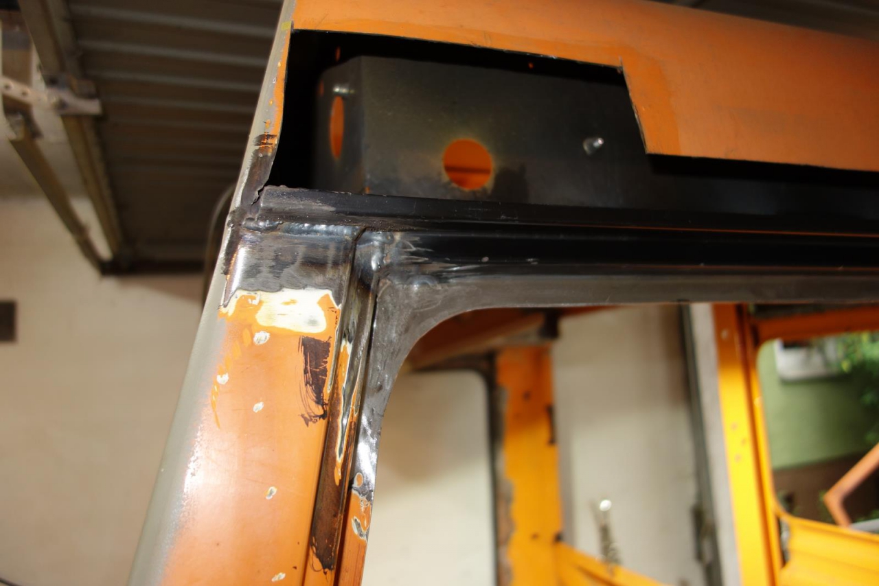

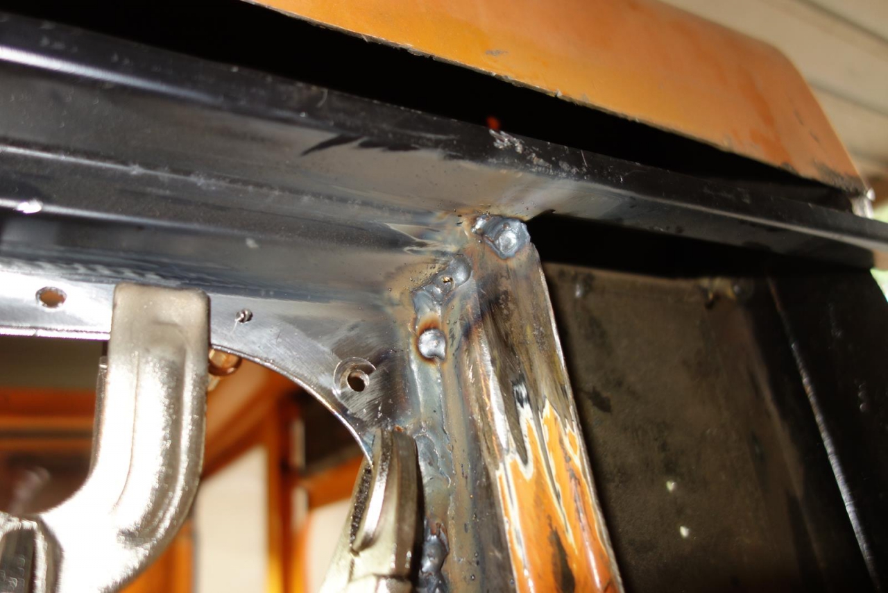

Die - mit einer Gripzangen-Garde befestigte - Dachrinne zum Einschweißen des inneren Falzbleches.
3506
Hier die bereits eingeschweißte Dachrinne:
3507
Der Falzsteg des inneren Bleches musste auch ersetzt und eingeschweißt werden:
3508

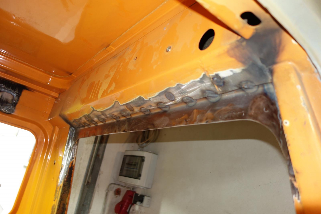

Um möglichst wenig Verzug in diesen Bereich zu bekommen, diesmal mit kurzen Schweißnähten eingesetzt.
3509
Die Dachrinne musste dann noch an der A-Säule verschweißt werden.
3510

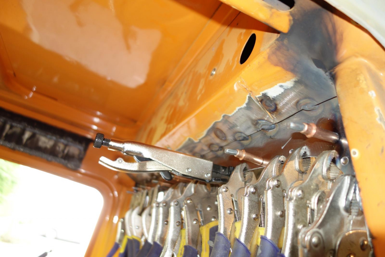

weiter ging es mit dem Einbau des Falzsteges an der B-Säule. Ich habe das gekantete Blech mit Lochpunktschweißen eingesetzt.
3511

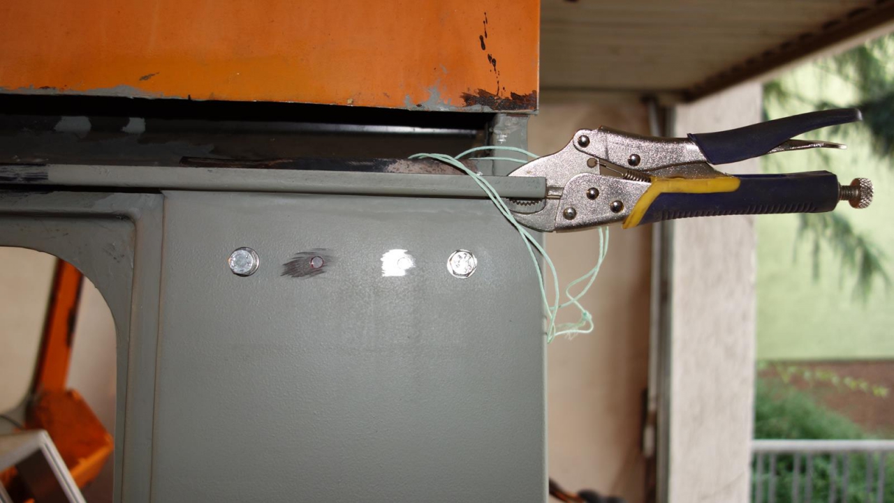

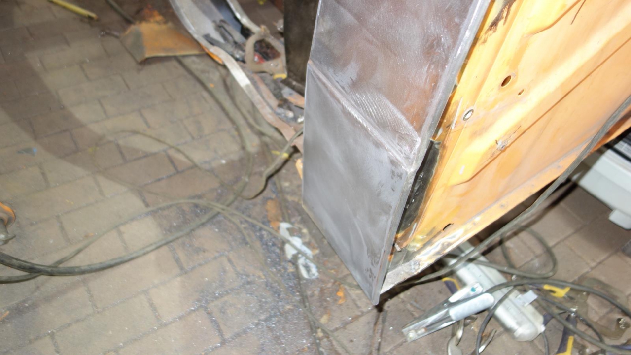

Danach folgte die Anprobe des neuen Außenbleches der B-Säule.

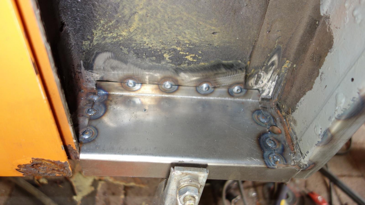

3512

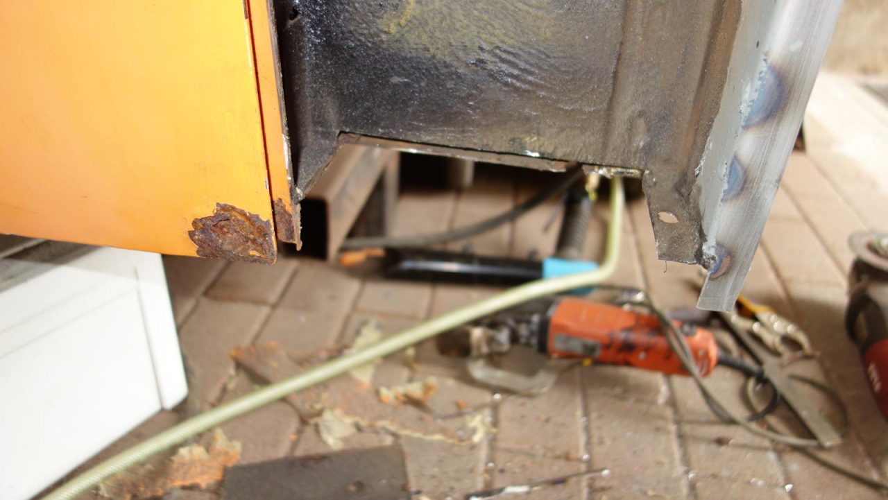

Das Bodenblech der B-Säule musste in Teilen durch ein Rep-Blech ersetzt werden.
3513
3514
In der Hoffnung, dass nach dem Wärmeeintrag beim Schweißen noch ein Teil der Beschichtung übrig bleibt, habe ich die Innenseite des Außenbleches mit KORRUX NITROFEST grundiert. Den Bereich der späteren Lochpunktschweißungen habe ich zuvor abgeklebt.

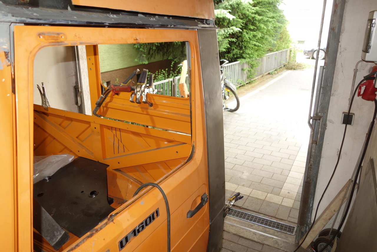

3516

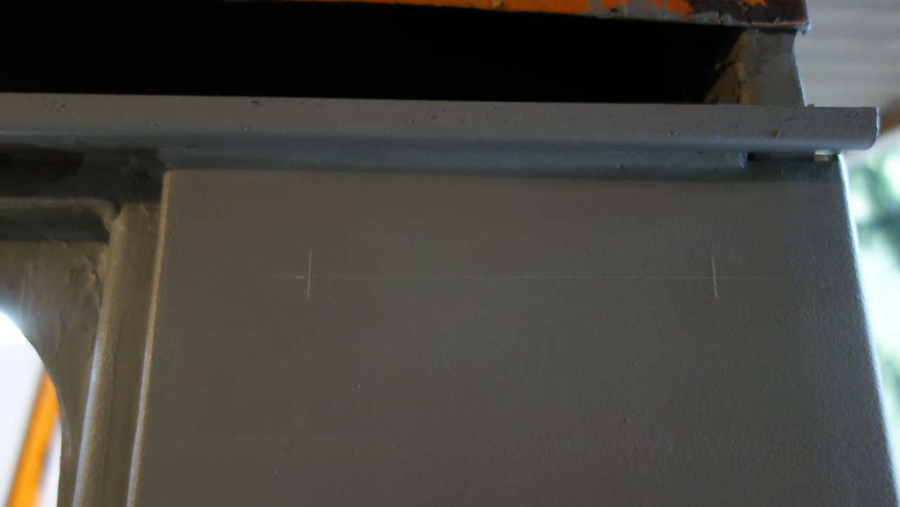

Das Einpassen des Außenbleches war nicht so eindeutig machbar, wie es auf der Beifahrerseite war. Die Blechkante der Fahrertüre ist nämlich alles andere als exakt gerade... Nach dem Einpunkten am hinteren Falzsteg sah es dann aber schon ganz gut aus.
3517

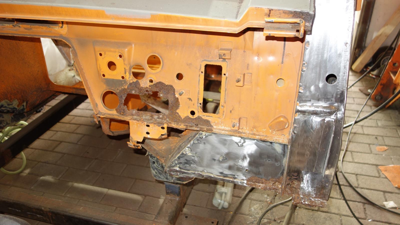

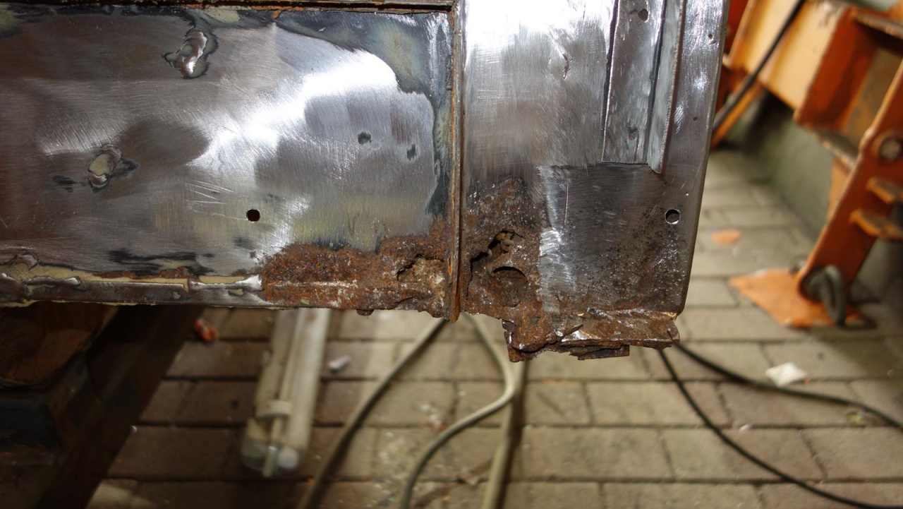

Hallo UCom,
die nächste Baustelle, die instandgesetzt werden möchte, ist das Frontblech. Nachdem ich den Bereich des Kotflügels und Träger freigeschliffen hatte, wurden die maroden Stellen sichtbar.
3518
Besonders im Bereich der A-Säule war deutlich fortgeschrittener Lochfraß vorhanden, wahrscheinlich durch angestautes Kondens-/Wasser hinter dem Falz.
3519
Nach Entfernen der rostigen Stellen mit der Flex, kam ein ziemlicher Schmodder zum Vorschein. Nachdem ich diesen ausgekratzt und ausgeblasen hatte, sahen die Blechteile, bis auf den Falzbereich, allerdings noch gut aus.
3520

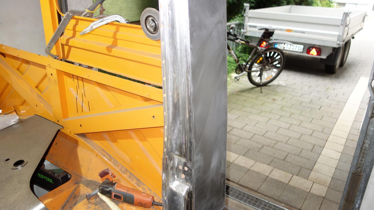

Hallo UCom,
während ich begonnen hatte, das Frontblech aufzuarbeiten, habe ich die Abkühlphasen der Schweißnähte dazu genutzt, die B-Säule zu verschleifen.
3523
3524
3525
3526
Viele Grüße
Tobias

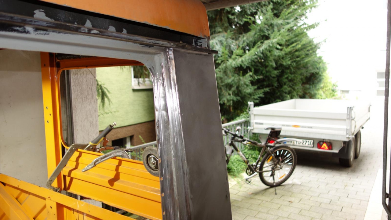

Hallo UCom,

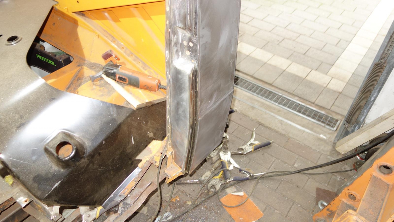

das Außenblech der B-Säule wurde wieder mit BRANTHO KORRUX NITROFEST grundiert. Danach musste noch das Verstärkungsblech für die obere Abgasrohr-Halterung angefertigt und eingeschweißt werden. Dafür war es zunächst erforderlich, die zuvor aufgenommene Bemaßung auf das neue Blech zu übertragen. Man könnte sich nun darüber streiten, ob es sinnvoller gewesen wäre, die Verstärkung vor Einschweißen des Außenbleches anzubringen, habe mich jedoch dazu entschlossen, aufgrund der Lagegenauigkeit der Bohrungen die Verstärkung später einzusetzen.
3527
Einziger Nachteil dabei war, dass das Blech auf keinen Fall ins Innerer der B-Säule fallen darf. Deshalb habe ich eine einfache Sicherungsmaßnahme mit einer Richtschnur angewandt.
3530
3531
Zum Glück war die Schnur an das Blech angebracht, sonst hätte ich zweimal einen seeehr langen Magneten und viel Geduld benötigt... :wink:
