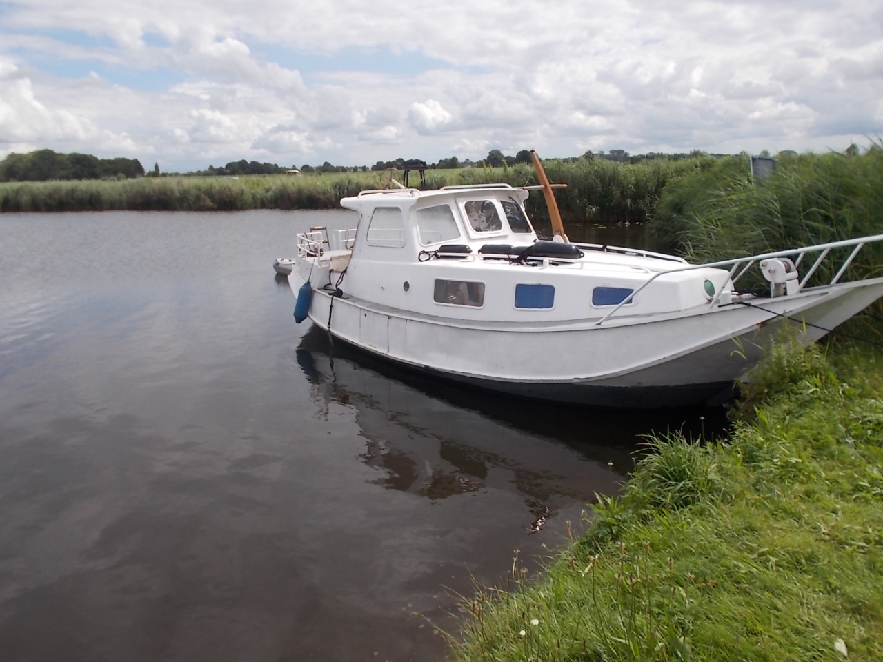

Wir besitzen ein wichtiges Bauteil des Unimog seit kurzem den Motor und natürlich noch das drumherum. Reisegeschwindigkeit ca 11 km und wenn es bergauf geht so mit etwa 5-6 km je nachdem.
Wir haben das Schätzchen in Holland am Zwaarte Meer abgeholt und bis in die Gegend von Roermond gebracht. Leider war der Ölverbrauch auf dieser Strecke so etwa 15 Liter.

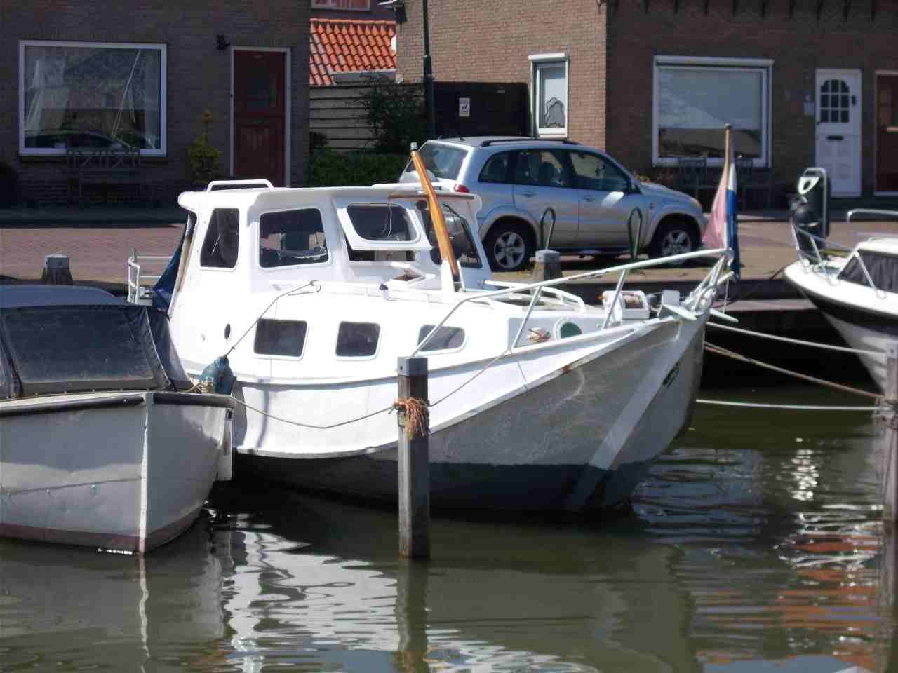

Desshalb habe ich mal Thilo angerufen und das Ganze als Community Projekt vorgeschlagen. 2 Bilder von dem Drumherum habe ich schon in der Gallerie. Das Teil hat bis zu 4 Schlafstätten also man kann drauf wohnen. Und Ich suche Leute die das Teil ein wenig voranbringen. Im Sommer ist es auch wärmer als die Frosttemperaturen, die ich mit Daniela hatten.

Dem Boot reichen 20 PS um auf Rumpfgeschwindigkeit von 11 km zu kommen (Habe für die Wasserline mal ein seitliches Foto hochgeladen. Auf Kosten eines hohen Spritverbrauchs sind wohl 14 km möglich wenn man den Hebel auf den Tisch legt. Habe ich bislang nicht gemacht. Schade, daß Du in Neuwied wohnst. Sonst könntest du dir den Motor mal ansehen. Der ist ja ausgegangen auf der Maas und nicht wieder an. Als Nicht Autofahrer habe ich von Dieseln bislang kaum nen Schimmer. Meine Idee war einmal die Zündkerzen wechseln und versuchen den Motor zu starten. Und nen neuen Dieselfilter mal rein. Weiss aber nicht was ich da nehmen muss. Aber vielleicht kennst jemand aus Bochum und Umgebung der sich das Teil mal ansieht und hilft bei der Entscheidung ob es raus muss.

Wegen der 30 PS und der Bootsgrösse. Meine Grundel hat die gleichen Maße nur ist sie nur 2,80 m breit statt 3,10
