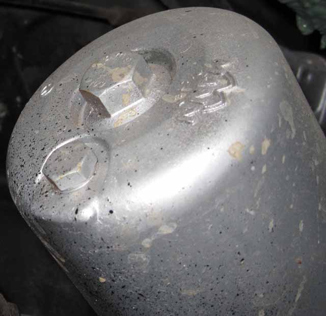

bei mir steht ein Ölwechsel an, habe ich am Unimog noch nicht selbst gemacht (wurde vom Vorbesitzer 2015 durchgeführt).
Anschließend kommt Getriebe, Differentiale und Vorgelege dran, aber zunächst zum Motoröl.
406 121 12 031687
Motor 353.902
Welchen Filter muss ich beschaffen und wo (siehe Bilder)?
Was gibt es zu beachten?
Gruß Harald

#502046
Hallo Harald
Dieser Filter läuft leer, du musst nur zuerst die kleine Schraube ausserhalb der Mitte öffnen, damit er Luft bekommt. Ich kann dir aber auch nachschauen, was ich für einen Mann-Filter in dem Gehäuse verbaut habe...
Dann brauchst du noch den grossen O-Ring für den Filtertopf, welcher normalerweise beim Filter mit dabei ist. Da wo die lange Schraube in der Mitte durch den Filtertopf geht ist auch noch ein O-Ring drin. Innen im Filtergehäuse sind oberhalb und unterhalb vom eigentlichen Filter noch zwei eigenartige Dichtringe aus Gummi, welche eine Feder drin haben- diese sind meist alt und brüchig. Habe aber auch schon diesen Filter gesehen ohne diese Dichtungen...
Wie du siehst kann es dann trotzdem nicht stimmen - aber teure Teile sind das ja nicht gerade.
Gruss Norbert

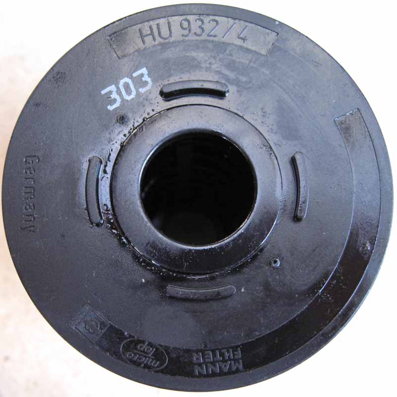

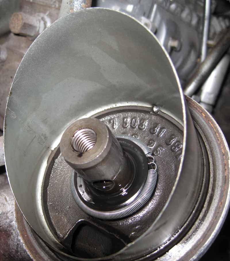

#503013
habe nun denn Ölfilter ausgebaut, siehe Bilder.
Was mich wundert, es war so gut wie kein Öl drin (der Unimog steht seit mehr als einer Woche). Norbert hat dies so beschrieben scheint wohl normal zu sein.
Dichtungen sehen noch gut aus.
Ölfilter Mann und Hummel HU 932/4 ist eingebaut.

#503015
noch zwei Bilder (Ölablassschlauch, Filtergehäuse).
Was schlagt Ihr vor nachdem Ihr die Bilder gesehen habt?
Dichtungen können bleiben, den Filter werde ich ernuern, wo bekomme ich den im Raum Pforzheim?
Ach ja, das Umgehungsventil werde ich woh auch noch ausbauen und begutachten.
Gruß Harald

#503029
Hallo Harald
den Filtereinsatz gibt es an jeder Ecke, die Händler werfen dich tot damit. HU932/X wäre dann mit Dichtsatz. Das Filtergehäuse läuft im Stand leer, ist halt so, weshalb beim Starten auch eine Weile dauert (ca 15 S) bis der Öldruck aufgebaut ist.
