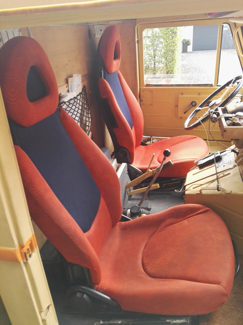

Nach langem Suchen und Schauen jetzt dann Schluss Endlich den laaaang gehegten Plan in die Tat gestern umgesetzt.
Und dem Piloten und Co Piloten mal neue Sitz Gelegenheiten Spendiert ....
LG Ralf

Hallo Roland,
Ja das habe ich auch schon in Erwägung gezogen da ich diese Defender Sitze mit dem Techno Stoff Muster in meiner LR Serie III habe, und die sind Bequem das stimmt.
Aber wollte noch was anderes haben im Mog, und das mit dem Herrausnehmen habe ich so gelöst das ich die Smartsitze mit der alten Orginal Aufnahme die ich von den Orginal Sitzen ab geflext habe umgebaut habe und dann mit den Sitzen verschweisst habe gelöst, so kann ich immer noch die Sitze ohne Werkzeug mit zwei Handgriffen herraus nehmen .
Das Fach unter dem Beifahrersitz habe ich noch nie genutzt ...
LG aus HH
Ralf

Ja sind auch Bequem, aber noch etwas Gewöhnungs Bedürftig, da ich jetzt etwas höher Sitze was für das Knie und Hüfte schon sehr angenehmer ist, jedoch jetzt zwischen Oberschenkeln und Lenkrad Enger....probiere da noch mit Einstellungen rum wenn ich zu weit nach hinten schiebe kann ich besser Hantieren beim Kuppeln und Bremsen aaaber dann steht die Rückenlehne zu gerade ...ja fast nach vorne geneigt. Wenn ich zu weit nach vorne Sitze steht die Rückenlehne ideal, aber dann ist Kuppeln, Bremsen etwas Beengt .....
Brauch da noch was .....mal sehen ob se bleiben ...
LG Ralf

Ja H Kennzeichen und ja es könnte event. Beim Tüv zu Diskusionen kommen, was ich aber nicht glaube. Und wenn doch dann habe ich ja vorraus schauender weise so die neuen Sitze an die Alten Konsolen der Orginal Sitze Adaptiert das ich se mit zwei Handgriffen TUschen kann ohne Werkzeug.
Und die Orginallennn wieder rein machen kann rapzap.
Und die Staukiste unterm Beifahrersitz habe ich noch nie genutzt da,ist das nicht klappwn können der Sitzfläsche egal.
Wieso brauchst Du Expliziet diese Höhenmasse für neue Sitze !?
Ralf

Hi Sven,
Danke Danke .....ja unsere km Leistungen mit dem 404 sind Enorm...
Und unsere Sitze waren Echt Auf !!!
Der Beifahrersitz war ja schon getauscht sprich modifiziert mit Defender Sitzflächen auf dem orginal Sitzgestell..
Somit wurde es jetzt Wirklich mal Zeit !!
LG Ralf

Hallo Ralf,
Wir haben Zuhause auch einen Smart. Wenn ich dort drin sitze schließt die Kopfstütze mit meinem Kopf ab. Gemessen habe ich eine Sitzhöhe von. Ca 100cm. Wenn ich im Unimog messe, dann habe ich nicht viel mehr als 85 cm zwischen der Federung und der Decke an Platz. Würde also nicht reichen. Sitze ich im Unimog, dann bin ich mit dem Kopf ganz knapp unter der Decke. Also müsste eigentlich der Smart Sitz reinpasst. Ggf. Ist mein Denkfehler, dass der jetzige Unimog Sitz mächtig einfedert, wenn ich darauf sitze.
Deine Lösung gefällt mir jedenfalls sehr gut, ich werde mal versuchen ob ich den Sitz nicht doch eingebaut bekomme.

So Kurzer Sitz Bericht,
Habe ja auf der Fahrt zum Treffen in Gaggenau letzten Do. 400 km unter die Reifen genommen alles BAB, und dann So. 100 km Richtung Neustadt an der Weinstarsse und von dort dann am Montag Früh die Restlichen 300 km davon dann bis Bad Kreuznach BAB und von da bis hinter Bonn am Rhein lang getuckelt .... also alles mal gehabt.
Und muss sagen hat sich gelohnt das Sitzzeug da rein zu bauen ..... Keinerlei Sitz Beschwerden mehr, und das waren vorher schon hier und da mal welche an Knie und Hüfte eben durch diese Unglückliche Sitzposition der Orginall Sitze wo der Arsch viel tiefer ist und das Knie so Hoch dabei ohne ausreichende unterstützung der Unter seite des Oberschenckels vorn .....
Nein die Smar Sitze sind sehr Bequem und ein Deutliches Plus an Fahr Qualität ...
I am Happy
LG Ralf
