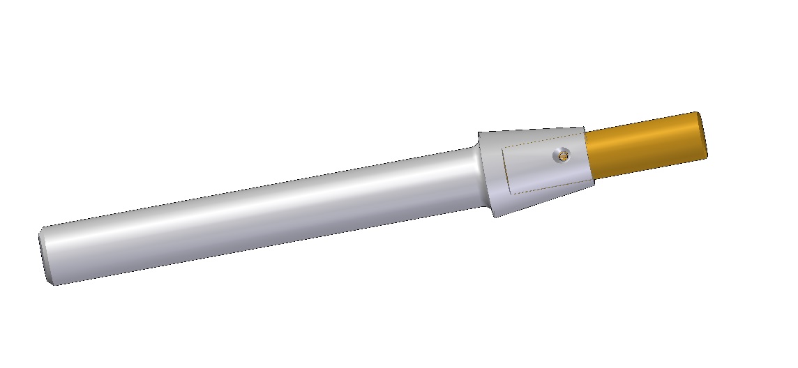

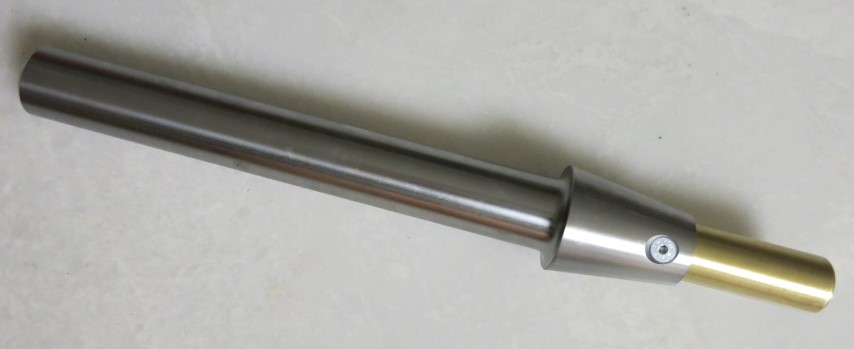

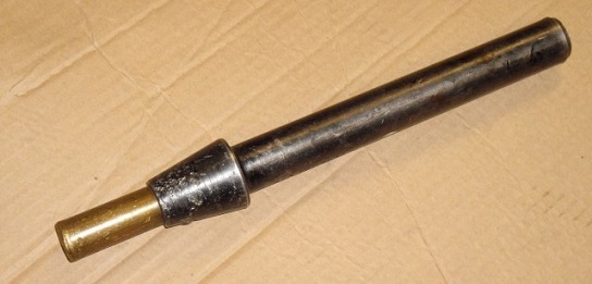

Heute möchte ich euch den Treibdorn 401 589 00 39 00 vorstellen, der zum Eintreiben der Vorstufenwelle genutzt wird. Leider erkennt man im WHB nicht viel, um so mehr habe ich mich gefreut, dass ein freundliches UCom Mitglied :lol: mir Bilder des originalen Werkzeugs zukommen ließ.
Eine Zeichnung für die Fertigung wäre vorhanden. :party
Markus

Interessant den Dorn mal als Foto zu sehen, in meiner Vorstellung hat ein Stahldorn mit Kegel am Ende auch wenig Sinn ergeben, der Messingeinsatz löst das Rätsel. Persönlich nehme ich da lieber einen Kupferdorn, der ist zwar weicher und verformt sich stärker, im Gegenzug ist der Materialschonender. Auch mit Messing schafft man da eine Marke an das Material zu klopfen.
Alex
