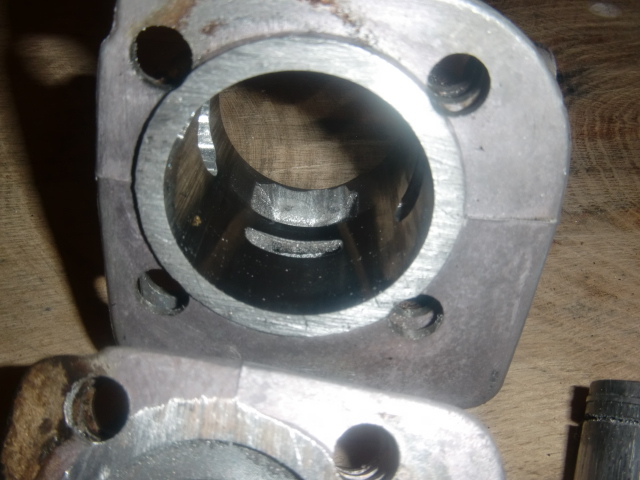

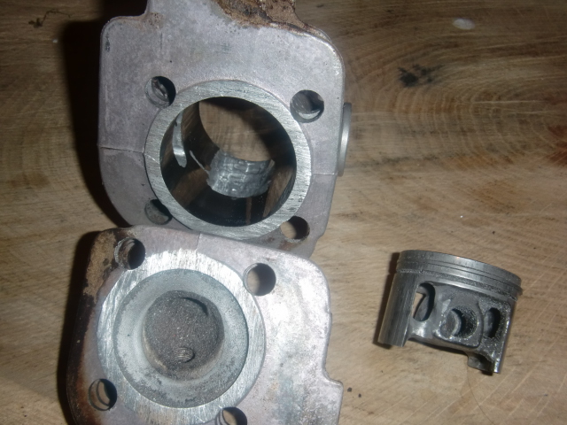

Hallo zusammen, mir ist eine Stihl MS 260 zugeflogen.Der äußere Zustand ist wie Neuwertig,aber Kompression hat sie keine mehr,nachdem ich den Schalli demontiert habe konnte ich schon die Riefen sehen. Fazit: Eine Neue Garnitur muß her.
Bei der Demontage habe ich auch gesehen das ich auf jeden Fall die Dremel ansetzten werde um Strömungswiederstände zu beseitigen und mit dem offenen Kolbenbolzen bin ich auch nicht zufrieden.

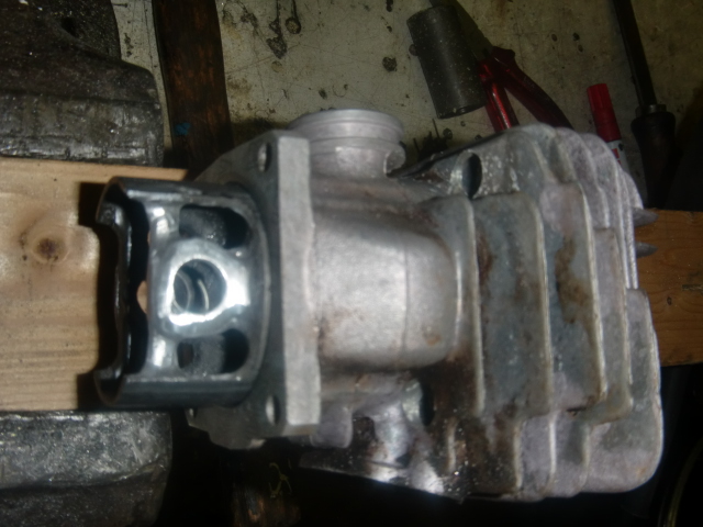

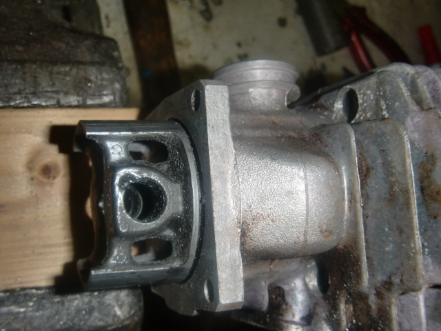

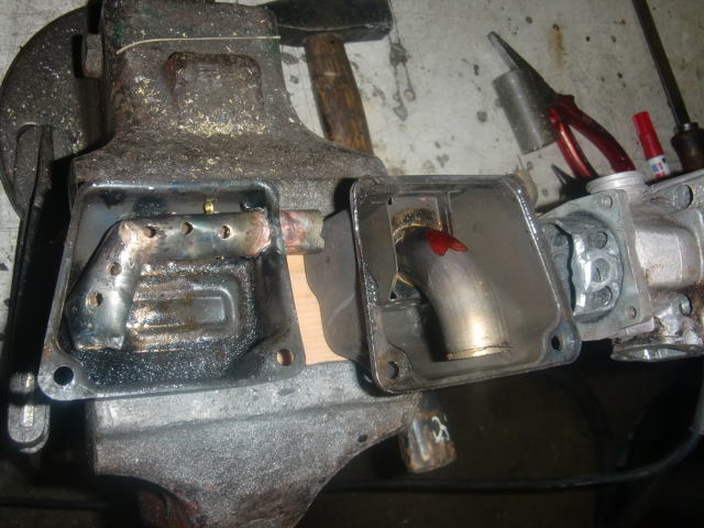

Hallo Thomas, ich habe Mut zum Risiko und die Garnitur bestellt , bin gespannt wie das alles aussieht. Die Chinesen bauen Mittlerweile gute 1-4 Zylinder Modellflugmotoren.
Meine Probefräsungen am Kolben sind fertig und die werde ich auf den Billigkolben übertragen. Der Schalldämpfer hat 2 Rohre eingelötet bekommen und somit etwas Rohrlänge und müßte auch leiser sein.

Hallo Thomas, das hört sich nicht gut an. Der Schaden an meinem Zylinder sind Riefen an Ein und Auslaßfenster.Könnte ein Kolbenkipper sein.Jetzt schau ich mir die Sägen noch mal genauer an es könnte ja eine komplett nachgebaute sein.
VG ULI

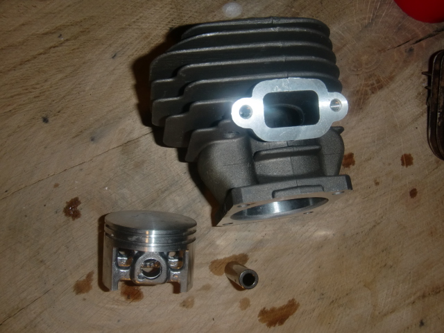

Hallo zusammen, heute ist meine Garnitur von der Firma STA-Teile für meine Stihl MS 260 geliefert worden. Die Teile machen auf den ersten Blick einen ordentlichen Eindruck. Der Kolben ist sehr schwer und hat genügend Fleisch zum bearbeiten was ich ja so und so machen will.Leider ist ist der Kolbenbolzen nicht innen Konisch und sehr schwer,daher werde ich den alten konischen übernehmen. Werde den Kolben und Bolzen vor der Bearbeitung wiegen. Am Zylinder sind an den Kanälen Grate die auf jeden Fall beseitigt werden sollten. Vor der Zylinderbearbeitung werde ich noch die Steuerzeiten ausmessen und mich dann entscheiden wie ich vorgehen werde.Breitenmäßig sollen Ein und Auslaßkanal auf 63% erweitert werden.
