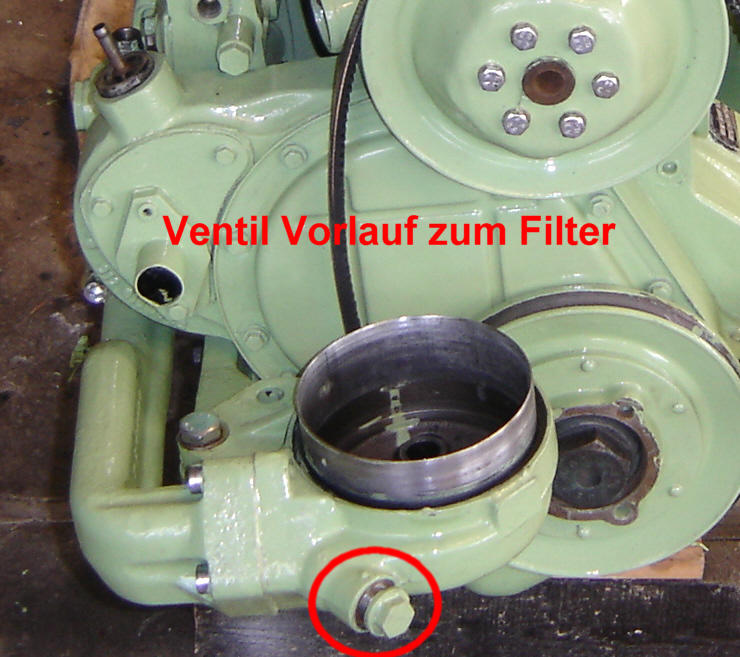

Hier mal ein Bild vom Ölfiltergehäuse, auf dem eines der 3 Ventile, die sich im Gehäuse des Ölfilters befinden zu sehen ist.

Heute habe ich mir mal die Ölkanäle angesehen, dabei kann man feststellen dass, vermutlich weil das Filtergehäuse nach längerer Stehzeit nicht leerlaufen soll, sich in der Feinfilterleitung und im Ölrücklauf ebenfalls Halteventile befinden. Die Federdrücke lassen darauf schließen, denn die sind mehr als gering.
Seltsam kam mir dabei vor, dass als der Ölfiltertopf abgenommen wurde, das Ölfiltergehäuse leer war. Ursache war der defekte Ventilsitz im Boden des Ölfiltergehäuses. Der ist auch nicht gegen einen Bund geschraubt und ließ sich mit dem Finger rausdrehen.
Ventil Rücklauf
Ventil feingefiltertes Öl im Gehäuse
Ventil feingefiltertes Öl ausgebaut

Sauerei beim öffnen des stehenden Ölfiltergehäuses vor dem Motor gibt es keine, denn wie im Bild mit dem Ventil zu sehen ist, befindet sich links daneben eine Ablaßschraube für das Filtergehäuse.

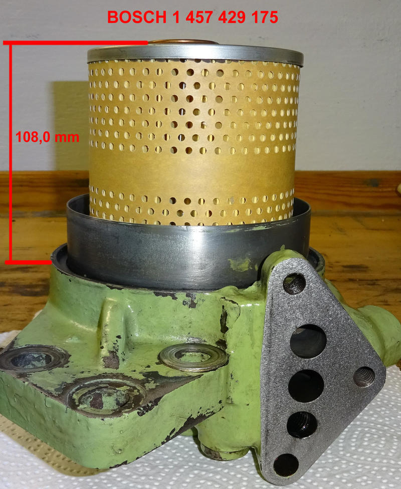

Jedenfalls ist der Ölfilterumbau auf Feinfilter, bei vorn stehendem Filter, nicht weiter dramatisch. Der Filtereinsatz mit Filzfilter PF1155 lässt sich ohne Probleme durch MANN H 13366x ersetzen.
Den PF1155 habe ich beim Einbau des Motors schon gegen einen BOSCH 1457429175 ersetzt, das ist kein Filzfilter sondern ein Papierfilter. Der ist baugleich mit PF1155. Allerdings ist der BOSCH-Filter nicht mehr gelistet, es wird an Stelle dessen ein PF 1155 geliefert. Vor Jahren habe ich an einem defekten Motor schon mal einen solchen Filzfilter aufgeschnitten. Siehe Bild.
Der PF1155 ist kürzer als der BOSCH 1457429175, aber dessen Dichtfläche unten ist im Gehäuse höher angeordnet als die etwas tiefer liegende Dichtfläche des serienmäßigen Siebfilters. Auf der Dichtfläche des serienmäßigen Siebfilters steht jetzt der MANN H 13366x. So dass das feingefilterte Öl durch das o. g. Bodenventil in den Kanal zur KW gedrückt werden kann.
Dadurch ist der neue Filter ca. 4 mm höher als der alte Filter. Nach oben hin dichten beide Filter gegen die Schraube des Topfes ab und werden mit einem Federteller nach unten vorgespannt.
Den serienmäßigen Feinfilterrücklauf, der ja nur in die Ölwanne zurückläuft, kann man entweder an der Befestigungsschraube mit einer Madenschraube, oder am Kanal mit einer M12x1,5 Verschlußschraube verschließen.
