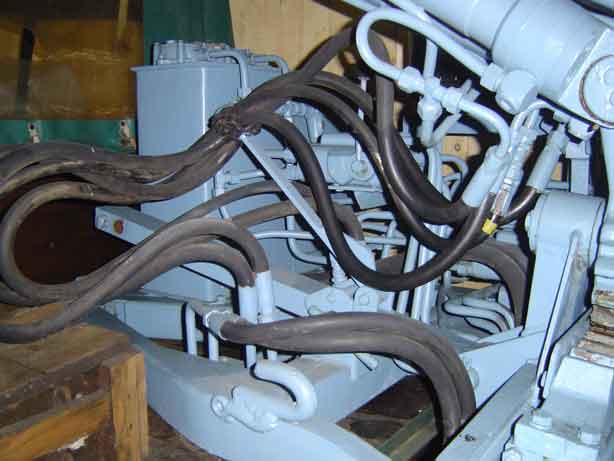

#523471
hier schonmal zwei der beschriebenen Varianten für die Anschläge für die Seilmethode
Dieser, hier im Beitrag bereits Veröffentlichte
und dieser
Für weitere Fotos und Ausführingen sind wir Euch sehr dankbar.
Gruss
Torsten & Ela
