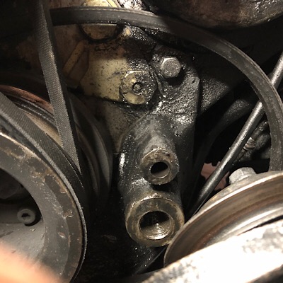

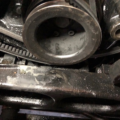

Hallo Zusammen,
heute brauche ich mal wieder euren Rat...
Bei der letzten Ausfahrt mit meinem U 421 mit OM 615 war der vordere Bereich voller Öl. Die Riemenscheiben haben das Öl bis unter die Motorhaube und den rechten Kotflügel verteilt. Bei der Ausfahrt waren auch einige Gefällestrecken dabei. Wie ich im Netz gelesen habe, könnte es die Kurbelwellendichtung sein. Besonders bei Gefälle soll das Öl rauslaufen. Bislang hatte ich im vorderen Bereich nur eine leichte Undichtigkeit. Sprich es ist nur Minimal an der Ölwanne runtergelaufen - wie gesagt nur wenig - bis jetzt halt. Liege ich mit meiner Vermutung richtig? Nach der Ölverteilung habe ich erst mal versucht soviel wie möglich in der Waschstraße zu beseitigen um den Kühler usw auszubauen ohne wie ein Schw... auszusehen. Anbei ein paar Bilder nach Ausbau des Kühlers usw.
Danke schon mal
Grüße
Horst
#523462
Hallo Hans-Ulrich,
vorhin alles wieder eingebaut,Motor gestartet und tatsächlich kommt das Öl vorne raus und nicht zu wenig. Kann jetzt wieder alles sauber machen :cry:
Aber immerhin das Problem lokalisiert. Ich hoffe das ich beim Sternhändler die passende Schraube bekomme. Interessant ist, das es die letzten 13 Jahre ohne ging...
Gruß Horst
#523771
Hallo Hans-Ulrich,
Schraube hat garantiert die letzten zwei Jahre gefehlt, da ich da die Hydraulikschläuche gewechselt habe und da die Pumpe draußen hatte. Damals haben wir die im EPC bei der Pumpe nicht gefunden... Jetzt noch mal gründlich gesucht und beim Lüfter gefunden :party Ganze 1,84 € bei Daimler...
Schraube eingebaut und Probefahrt - dicht. Danach drückt er Öl oben aus dem Einfülldeckel. Dichtung fehlt - auch nicht erst seit gestern. Somit Dichtung organisiert, Probefahrt - dicht.
Jetzt drückt er noch Öl vorne an der Kurbelwellendichtung raus :(
Werde Morgen nochmal sauber machen und schauen ob er da wirklich sifft. Wenn ja, dann wird’s blöd. :cry:
Gruß Horst

#524133
Hallo Thorsten,
ich will mal hoffen, das es nicht so weitergeht - befürchte es aber. Nachdem ich den Kühler usw. ausgebaut habe werde ich mal schauen, was ich noch so an Schrauben besser abdichten sollte. Bin jetzt dabei die Kurbelwellendichtung zu erneuern. Dauert länger als erwartet, da ich ohne Originalwerkzeug den Anlaufring nicht rausbekommen habe. Der ist jetzt aber gewechselt und der Rest folgt dann, so hoffe ich am Wochenende ohne weitere Probleme. Die eingebaute Dichtung war allerdings nicht original und ist auch im unteren Bereich beschädigt.
Es ist nur erstaunlich, das der Motor jetzt im vorderen Bereich quasi undicht wird. Mein Vorbesitzer hat einen AT-Motor einbaut. Lt. Zähler sind jetzt gute 800 h drauf.
Na ja - bin mal gespannt, ob ich es einigermaßen in den Griff bekomme. Ganz ohne Öl geht ja scheinbar nicht aber es sollte sich schon in Grenzen halten...
Beruhigend, das ich nicht allein mit dem Problem bin... :roll:
Schöne Grüße
Horst
