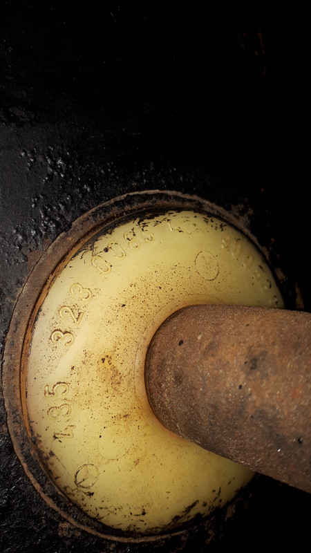

Bei der Hinterachse (Teilenummer 435 323 0085) sehen diese eingepresst aus - ist das richtig?

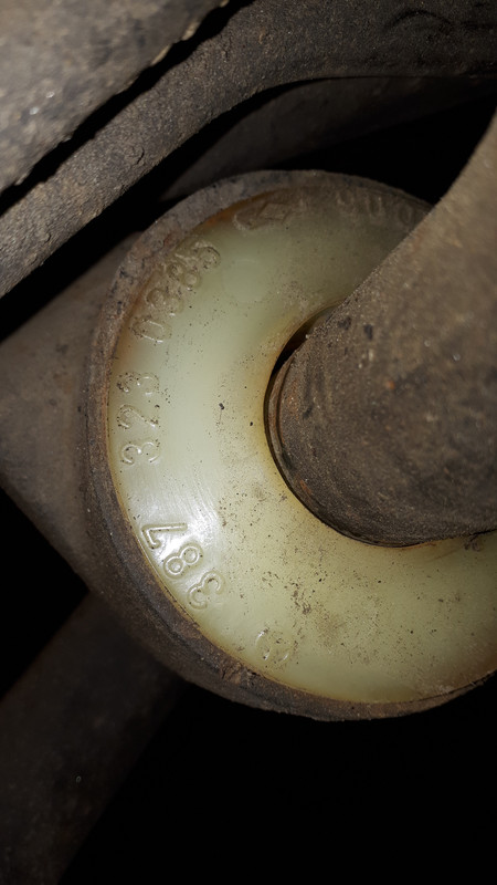

Bei der Vorderachse (Teilenummer 387 323 0385) ist auf einer Seite ein Sicherungsring - muss ich nur diesen entfernen und kann dann die Buchse einfach tauschen? Irgendwas abbauen?
Hier ein schlechtes Foto von hinten:
Hier vorne, sorry für die schlechte qualität:

die Stabi Buchsen sind vorn hun hinten geschlitzt und haben eine Nut für den Segering. Ich würde den Stabi an der Achse lösen, dann kann man ihn hochschwneken und die Buchsen werden Sapnnungsfrei. Dann Segeringe raus, Buchsen rausklopfen und neue rein. Segering wieder drauf, Fertig. Sicher etwas gepfrimel, aber so dramatisch ist es nicht...

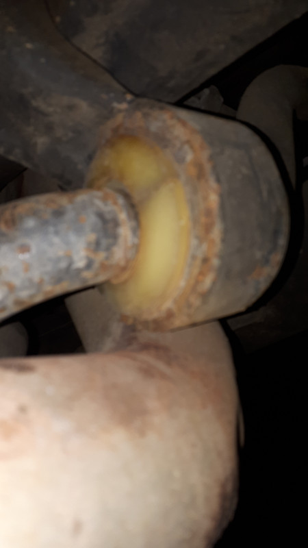

habe die Stabibuschen bei unserm 424 auch erst gewechselt.
Wie Andreas (amilz) geschrieben hat, sind die Buchsen mit einem Sprengring gesichert. Die hinteren Buchsen liesen sich leichter wechseln als die Vordern. Vielleicht lag es auch daran, das ich die Stange nicht an der Achse gelöst hatte!?!
