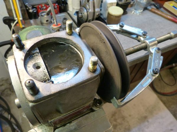

#553851
Liebe Unimog-Freunde,
da mir schon so viele verbogene oder gebrochene Riemenscheiben untergekommen sind, hier aus aktuellem Anlass.
Es war heute sehr mühsam die Guss-Riemenscheibe abzubekommen. Zwei Versuche mit Heißluft (900°C) und zwei mit dem Schweißbrenner (größte Düse) führten zunächst nicht zum Erfolg. Dann habe ich das Kurbelgehäuse hinten mit einem Deckel verschlossen, mit kaltem Wasser und Eiswürfeln gefüllt und nochmal mit den Brenner mit maximaler Leistung draufgehalten. Nach ein paar Minuten machte es dann endlich "klack" und die Scheibe sprang von der Welle.
Das war der bisher krasseste Fall. Parallel dazu habe ich an einem anderen Kombipresser ohne Probleme mit der Heißluftpistole die Scheibe abbekommen.
