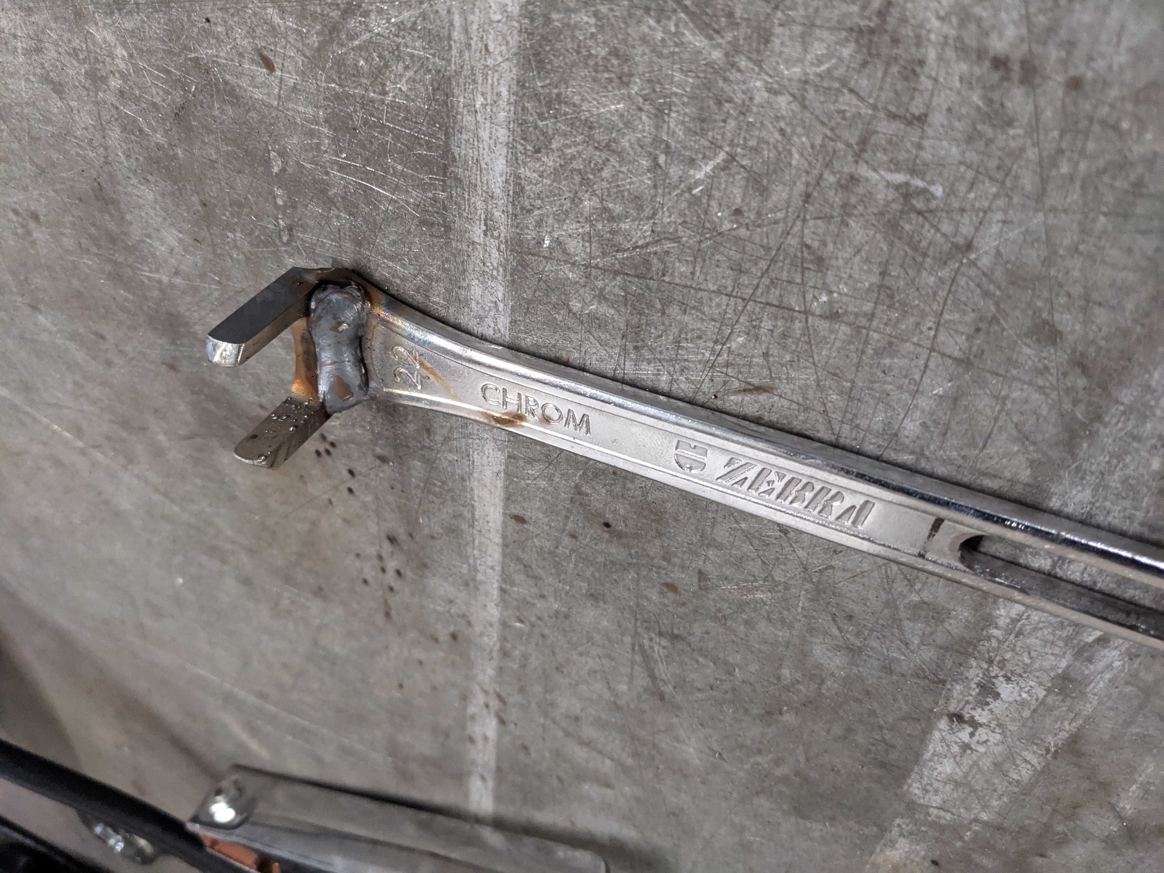

#556071
Guten Abend Mog-Freunde!
Nun, ich habe das Ganze jetzt anders gelöst, die Idee kam mir durch Zufall, beim Betrachten der Nockenwelle.
Eine Traverse über den Haltebügeln des Ventildeckels mit passenden Langlöchern für jedes Ventil, beidseitig anwendbar.
Dazu eine einfache Hebelmechanik und es hat prima geklappt.
Leider qualmt mein Mog trotz super sorgsamer Arbeitsweise noch immer... drei Tage Arbeit für die Katz.
Wie war das mit dem Hobby? Mit dem größt möglichen Aufwand, den kleinstmöglichen Nutzen erzielen.
In diesem Sinne, einen schönen Abend euch!
Olli aus dem Wald
