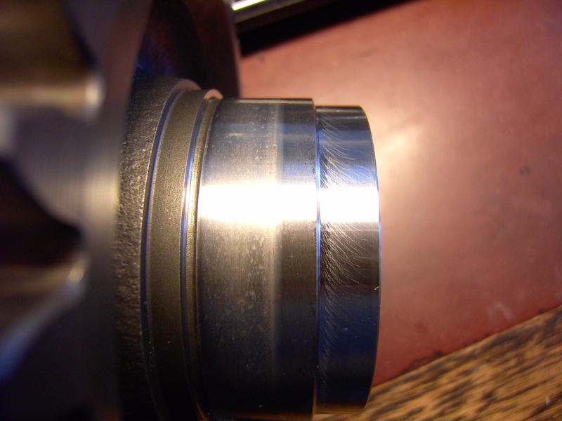

hab es am letzten Wochenende endlich geschafft das Verlagerungsgetriebe wieder zusammenzusetzen. Die ersten paar Bilder zeigen noch den ursprünglichen Zustand. Nach der Reinigung habe ich festgestellt, daß nicht die Verzahnung des Stummels bzw. die Innenverzahnung des Zahnrades defekt ist, sondern die Befestigungsschraube des Zapfwellenstummels auf der Rückseite locker war. Diese Schraube zieht den Stummel mit Hilfe einer konischen Scheibe fest. Als Führung dienen zwei Stahlstifte in der Scheibe, die in meinem Fall zu weit hervorstanden, so daß ein reines festziehen der Schraube nichts gebracht hätte. Ist nicht so leicht zu beschreiben.
Auf jeden Fall ist der Zapfwellenstummel nun wieder fest und ich hoffe das Getriebe ist auch wieder dicht, denn montiert und gestestet habe ich es noch nicht.

Dichtungslauffläche auf 55mm abgedreht (abdrehen lassen, recht hartes Material)

Hallo Fabian,
gratuliere. Schaut doch wieder sehr gut aus. Nun regelmäßig einen Ölwechsel und das Getriebe wird wieder eine lange Zeit halten.
Bei mir hat die Schraube und der Konische Deckel für das Festhalten des Zapfwellenstummel ganz gefehlt gehabt. Aber raus gefallen wäre es auch nicht, weil es total festgegammelt war. Ich musste den Stummel mit einer Presse auspressen. Ich habe mir anschließend eine dicke Aluscheibe gedreht und so den Zapfwellenstummel ohne die beiden Passstifte wieder fest geschraubt. Mir ist auch der Sinn der beiden Passstifte nicht ganz klar.
