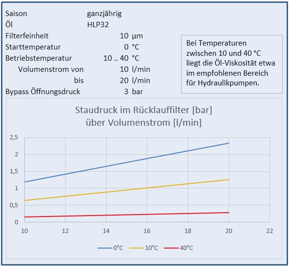

Bitte sendet mir noch eine Mail an optimog@gmx.de mit Euren vollständigen Kontaktdaten, und welchen Unimog mit welcher hydraulischen Ausrüstung (Krafthydraulik und/oder Lenkhilfe/Hydro-Lenkgetriebe) Ihr habt. Dann erhaltet Ihr ein entsprechendes Angebot mit detaillierter technischer Beschreibung und Auswahlhilfe für das geeignete Hydrauliköl sowie die Filterfeinheit. Beispiel siehe unten.
Dasselbe gilt natürlich für weitere Interessenten, die ich dann auf die Liste zum Nachrücken setze.
ganzjährig HLP32.jpg (62.35 KiB) 5498 mal betrachtet

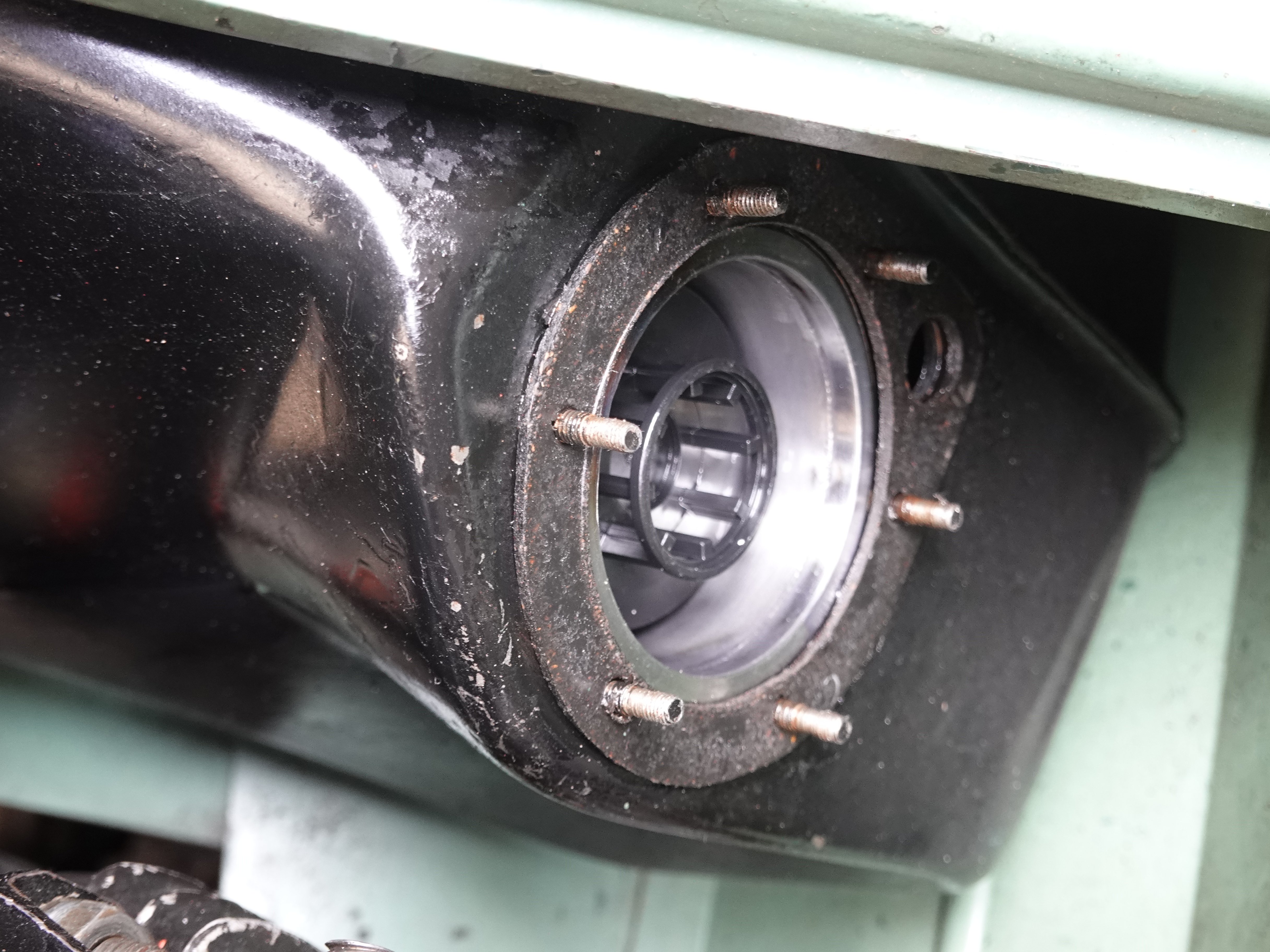

Liebe Unimog-Freunde,
heute schon wieder: Filtergewebe des originalen Filters gerissen - und auf moderne Technik umgerüstet.

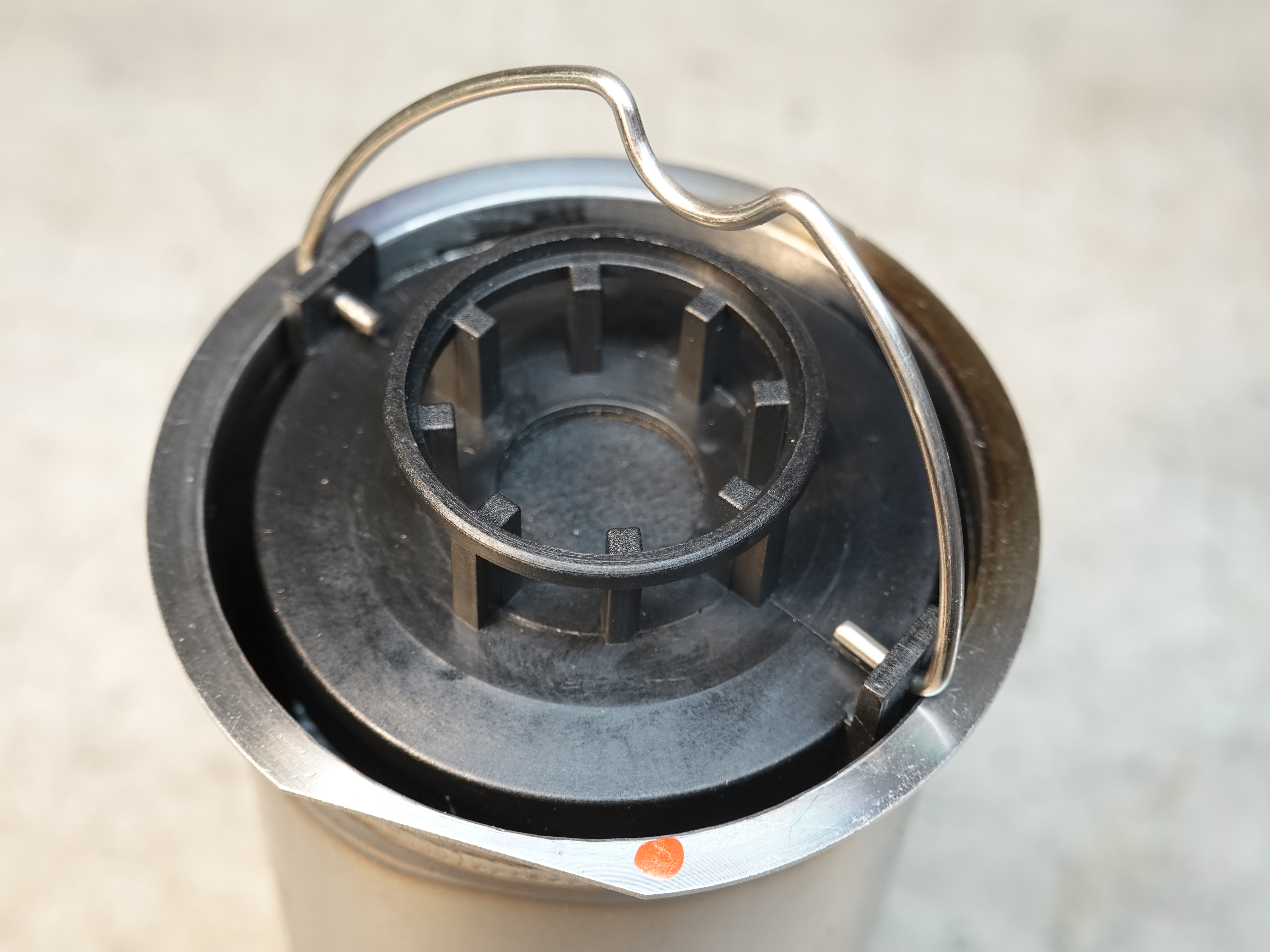

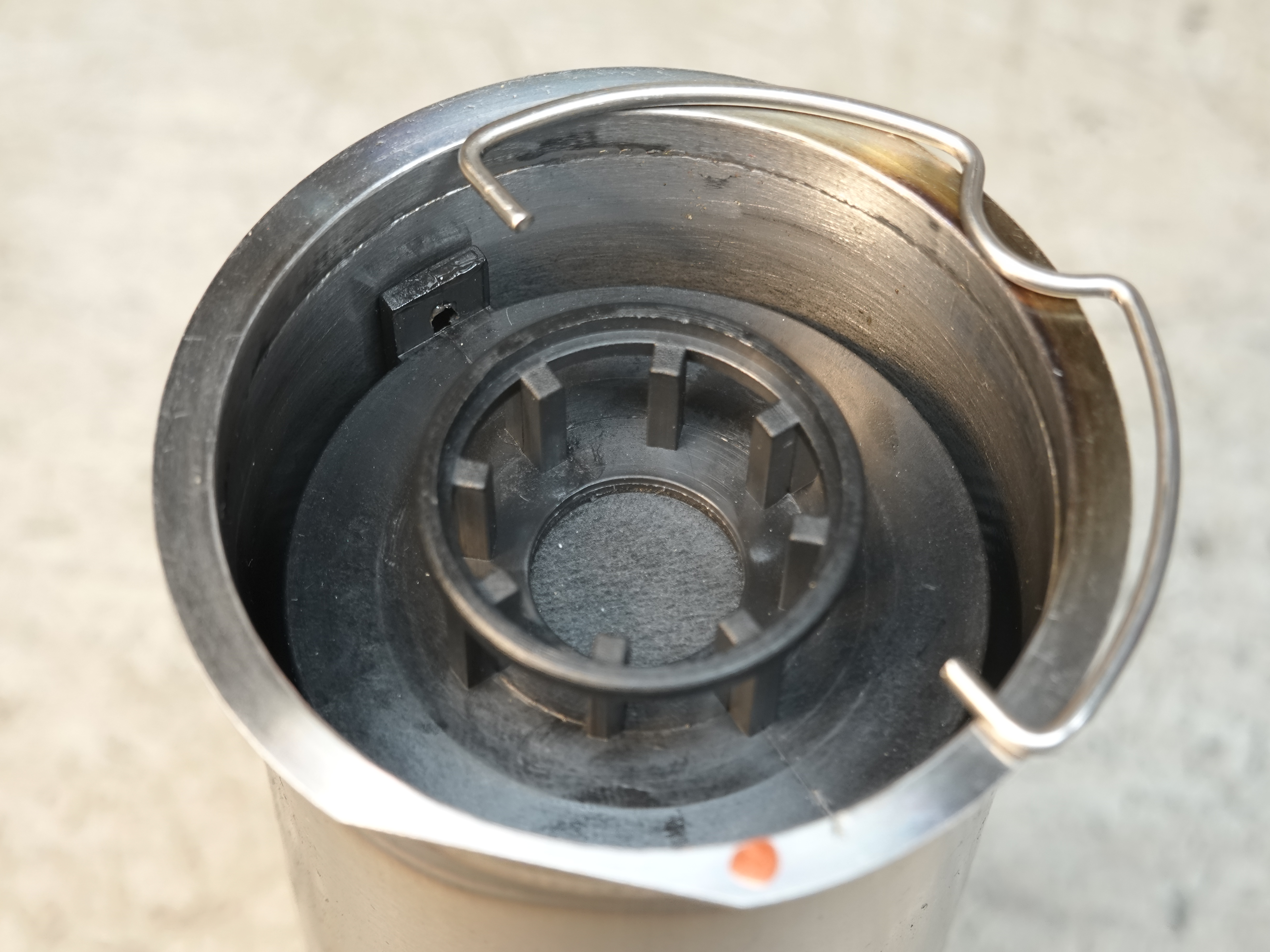

nun hat sich herausgestellt, dass die Austauschelemente sogar ohne Nacharbeit in das Filtergehäuse System OPTIMOG passen. Einfach Bügel entfernen.
STAUFF RE-022-G-20-B/4 oder
STAUFF RE-022-G-10-B/4
