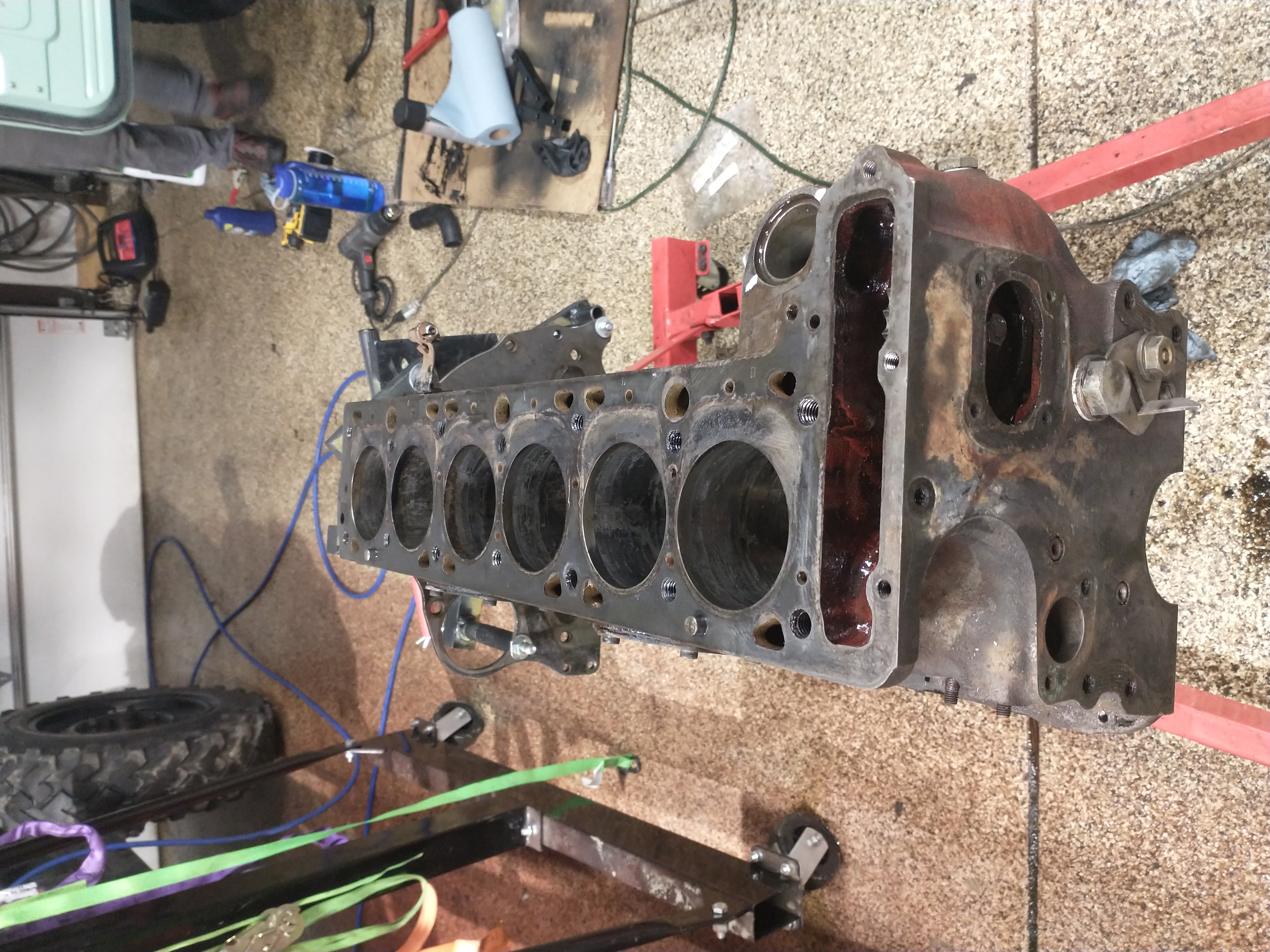

Bin gerade dabei den M180 Motor meines 404 aufzuarbeiten. Leider hat der Motorblock starke Korrossionsschaeden von der langen Stehzeit. Die Zylinder koennen aufgebohrt werden. Wozu ich allerdings nur wenig Info gefunden habe ist das Planen des Blocks. Wie in den Fotos unten ersichtlich muss doch Einiges gefraest werden. Hat jemand Angaben dazu was da wirklich moeglich ist? Die Angaben im WHB geben die Gesamthoehe an und auch den Kolbenueberstand. Wenn ich mir den Motor und die niedrige Verdichtung ansehe geht da wohl etwas mehr. Waere super wenn da jemand mehr wuesste.
Danke und Gruss,
Robert
#561881
Hallo zusammen:
Das Thema hat sich vorerst mal erledigt. Habe bei Expedition Imports in Kalifornien einen neuen Block fuer $580 gefunden. Um das kann ich meinen Block nicht mal schleifen lassen. Habe mit dem Eigentuemer gesprochen, die haben ziemlichen Vorrat an 404 Teilen. Das nur zur Info sollte mal jemand was in D nicht mehr finden. Scott war sehr hilfbereit und Preise sind mehr als vernueftig. Von den Bloecken hat er so ca. 150 :shock:
Gruss,
Robert
