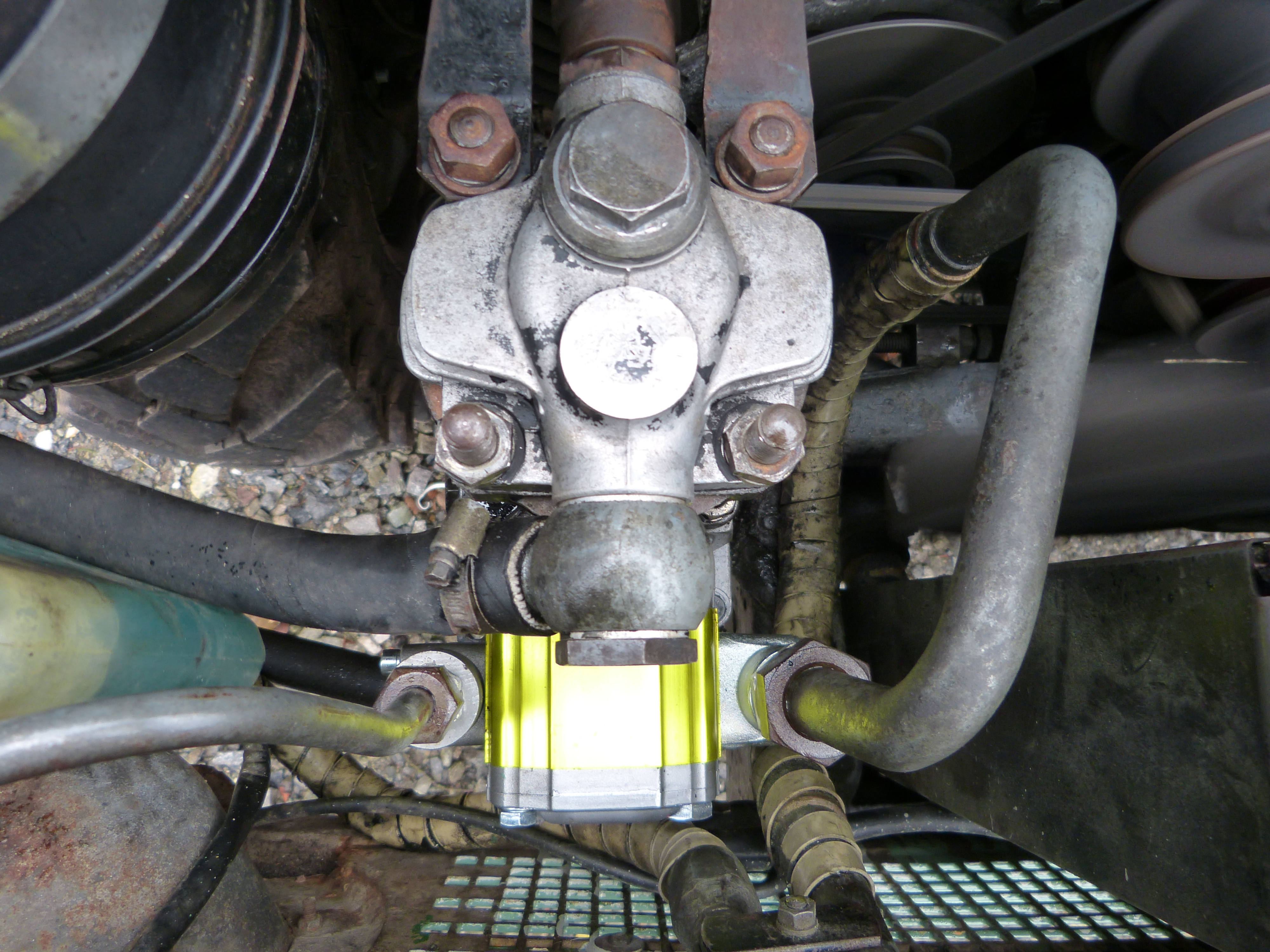

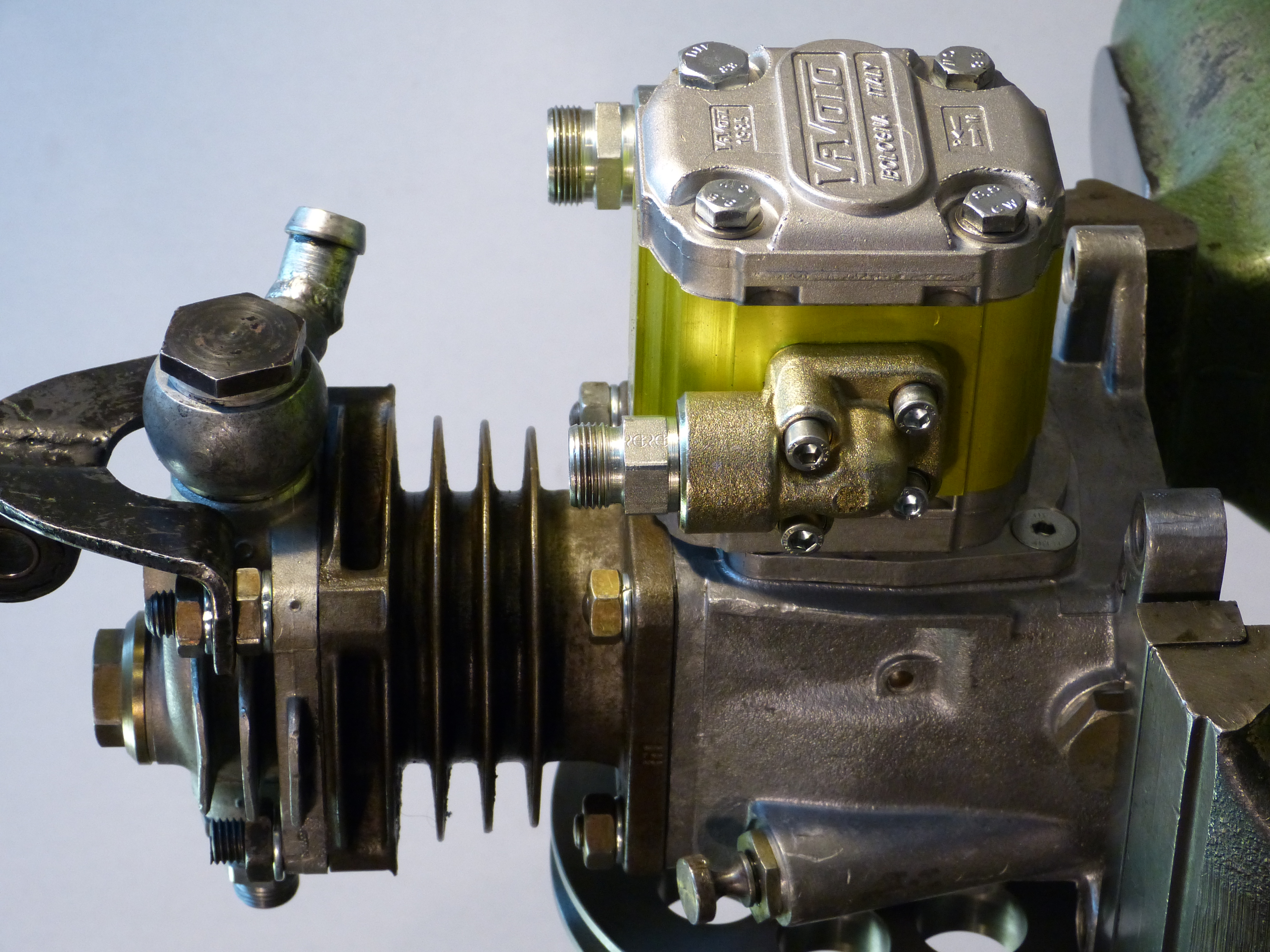

die ersten Anlagen mit neuer moderner Pumpe und Neukonstruktion des Rücklauffilters mit Verschmutzungsanzeige laufen nun schon seit mehr als einem halben Jahr vollkommen zufriedenstellend.
Es gab leider zwischenzeitlich kaum neue Interessensbekundungen oder Bedarfsmeldungen. Da ich jedoch noch einige wesentliche Teile im Vorlauf hatte, habe ich die Sätze komplettiert, die Sonderteile angefertigt und alles vormontiert. Das war wie schon zuletzt empfunden sehr aufwändig und zeitintensiv, was für mich bedeutet, dass ich dieses Projekt damit abschließen möchte.
Deshalb besteht nun voraussichtlich letztmalig die Gelegenheit zum Erwerb eines Umbaus "Kombipresser für 411 oder 421 mit moderner Zahnradpumpe" nach meiner Konstruktion. Interessenten mögen sich unter

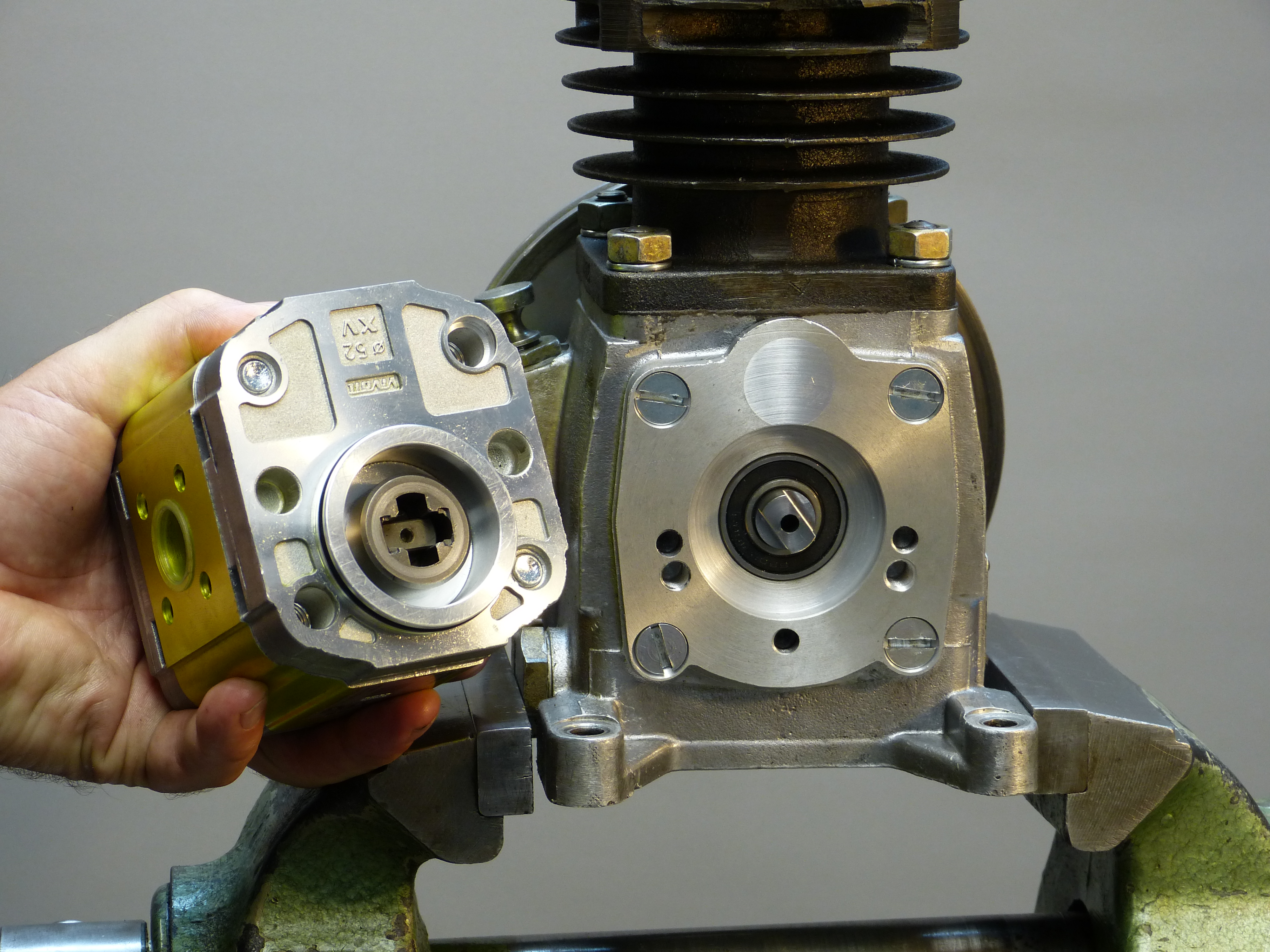

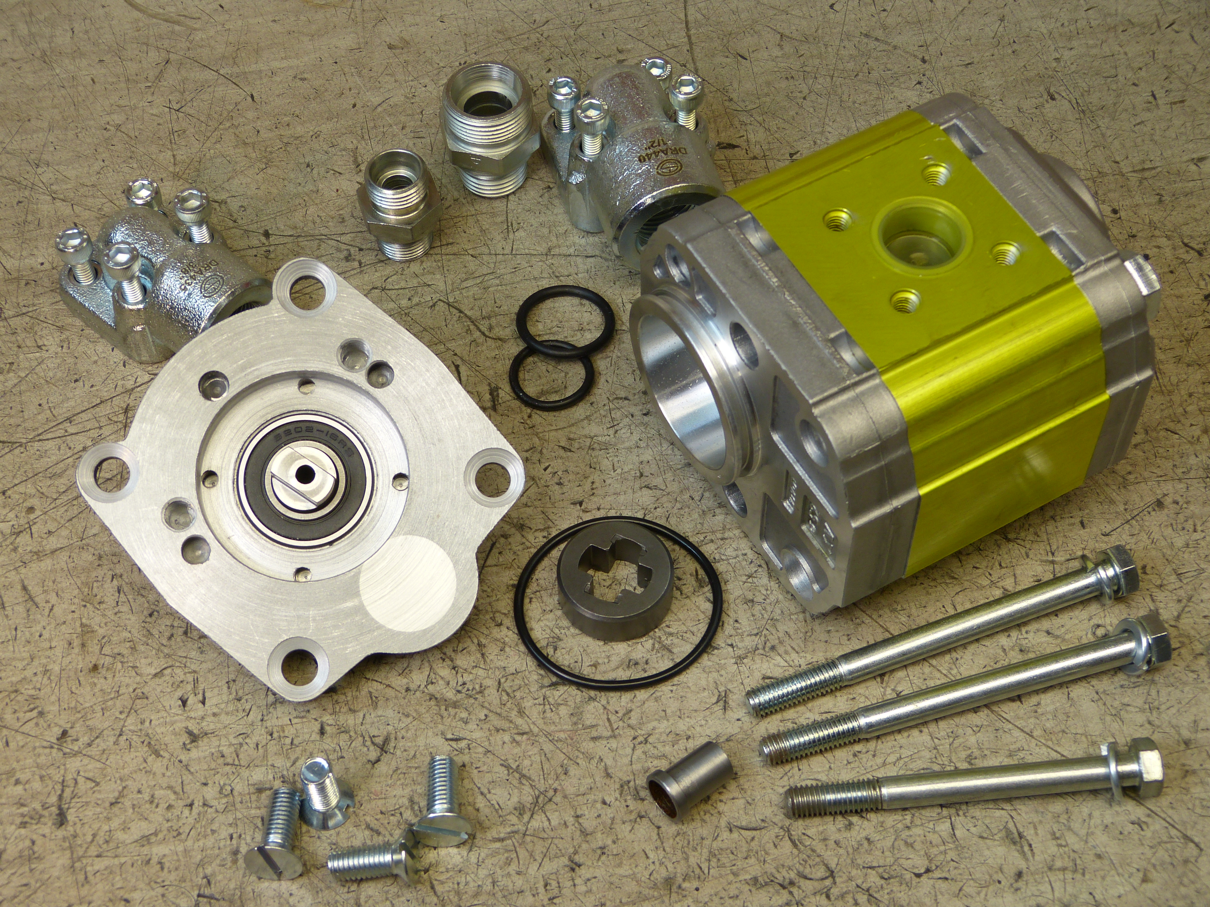

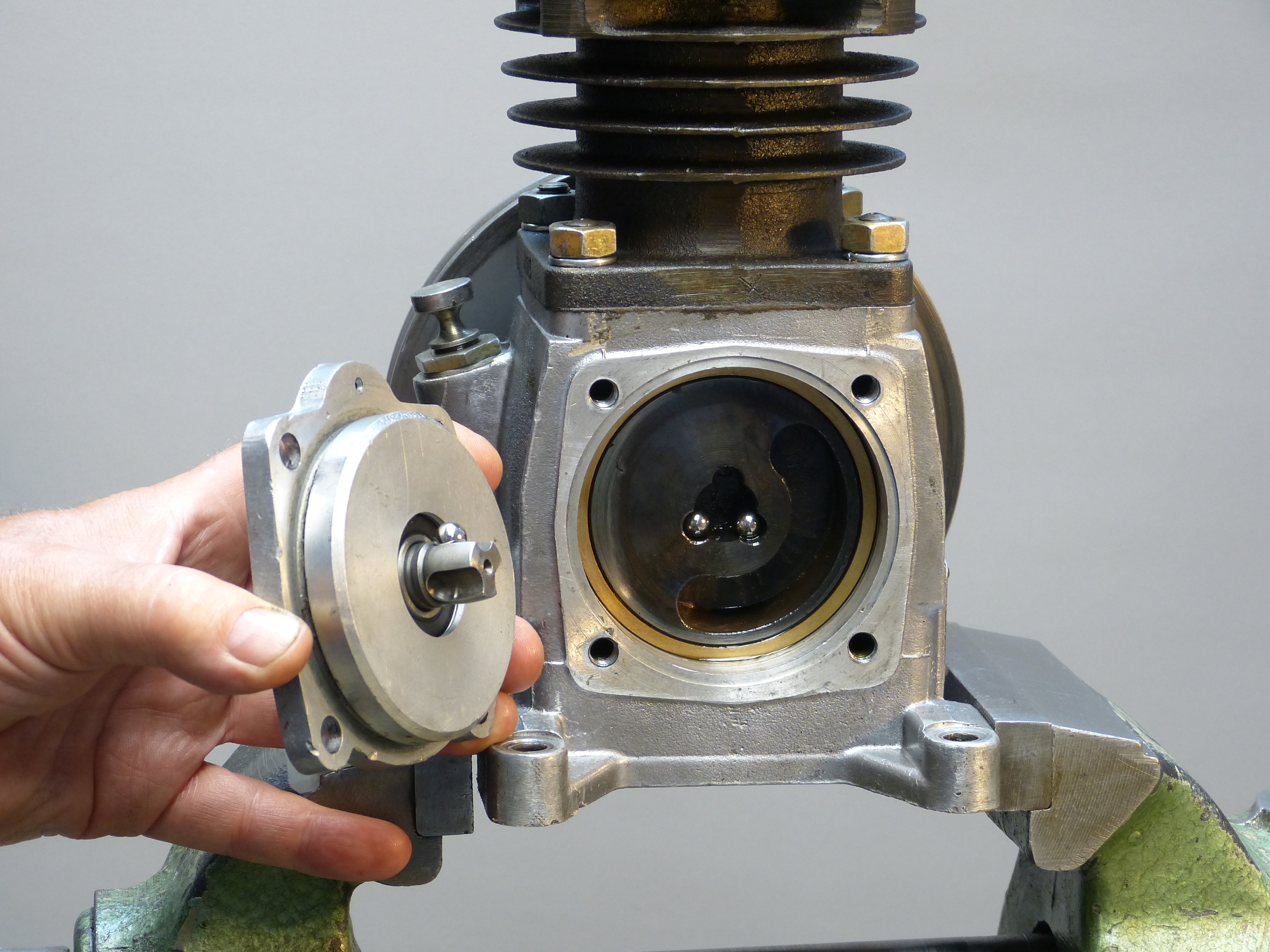

Der Aufwand ist - wie meist kaum sichtbar - wieder überraschend groß. Originale Westinghouse Pumpe zerlegen. Nadellager aus Flansch entfernen. Flansch grob abdrehen. Antriebswelle abtrennen und Zunge anfräsen. Flansch mit zwei Passungen für Zwischenlager und Pumpe fertigdrehen. Gewinde für Pumpenbefestigung einbringen. Senkungen für Flanschbefestigung machen. Lager in Flasch einpressen. Zwischenwelle in Lager auf Maß einpressen. Sondermutter für Pumpe anfertigen. Pumpe mit Senkung nacharbeiten. Nicht zuletzt die Beschaffung der Flansche und Verschraubungen. Die sind nicht immer in allen gewünschten Abmessungen lieferbar.
Doch wenn Alles geklappt hat, kann man wieder zufrieden sein.
