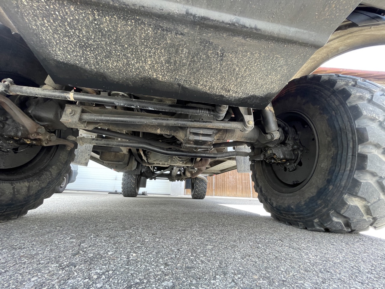

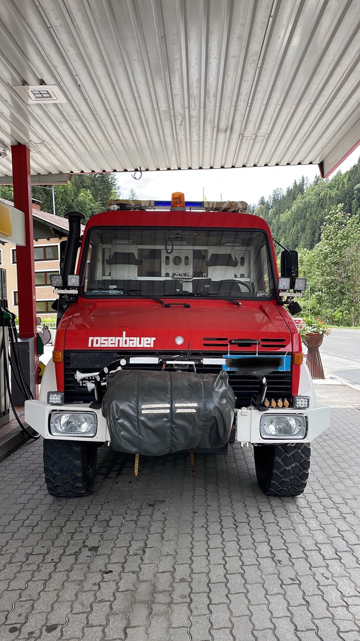

#563500
Guten Abend!
Was es nun wurde... ein 435 (U1300L) von der Feuerwehr.
Hat rund 30.000km, Baujahr 1982.
Was würdet ihr an Ersatzteilen empfehlen?
Was denkt ihr bezüglich dem porösen Gummi an der Welle?
Danke und lg,
Christoph

#563507
Hallo Christoph
herzlichen Glückwunsch.
Den Bildern nac zu urteilen ist die Vorderachse an den Kreuzgelenken der Achsschenkel ölfeucht. Ursache könnten undichte Wellendichtringe an den Achswellen oder Vorgelegeeingang sein. Kontrolliere das bitte sehr akribisch, das Wechseln dürfte im Busch nicht besonders lustig sein.
Die Faltenbälge an den Schubkugeln sind total brüchig, die brauchst du sofort neu. Und schmiere die Schubkugel darunter gut ab. Die Teile aus dem Nachbau sind nicht immer passgenau, nur so nebenbei erwähnt . Manschetten an Lenk- und den Spurstange auch überprüfen, da wandert überall der Dreck rein.
Auf Vorrat die Wellendichtringe vom Vorgelege außen, ggf mit Anlaufscheibe, oder du rüstest auf Kasettendichtring um.
Die Radlager sind bei mangelnder Pflege sehr empfindlich, da ist nur 0,25 l Öl drin.
Eventuell Luftft- und Ölfilter.
Hat das Fahrzeug einen Lufttrockner für die Druckluft, dann brauchst du iregendwann uch eine neue Patrone.
