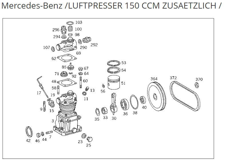

Servus Pedl,
es gibt verschiedene Peilstäbe für Kompressoren mit Eigenschmierung, den kurzen für hinten und den langen an der Seite, siehe Foto.
Die Füllmenge beträgt jedenfalls ca. 150 cm³.

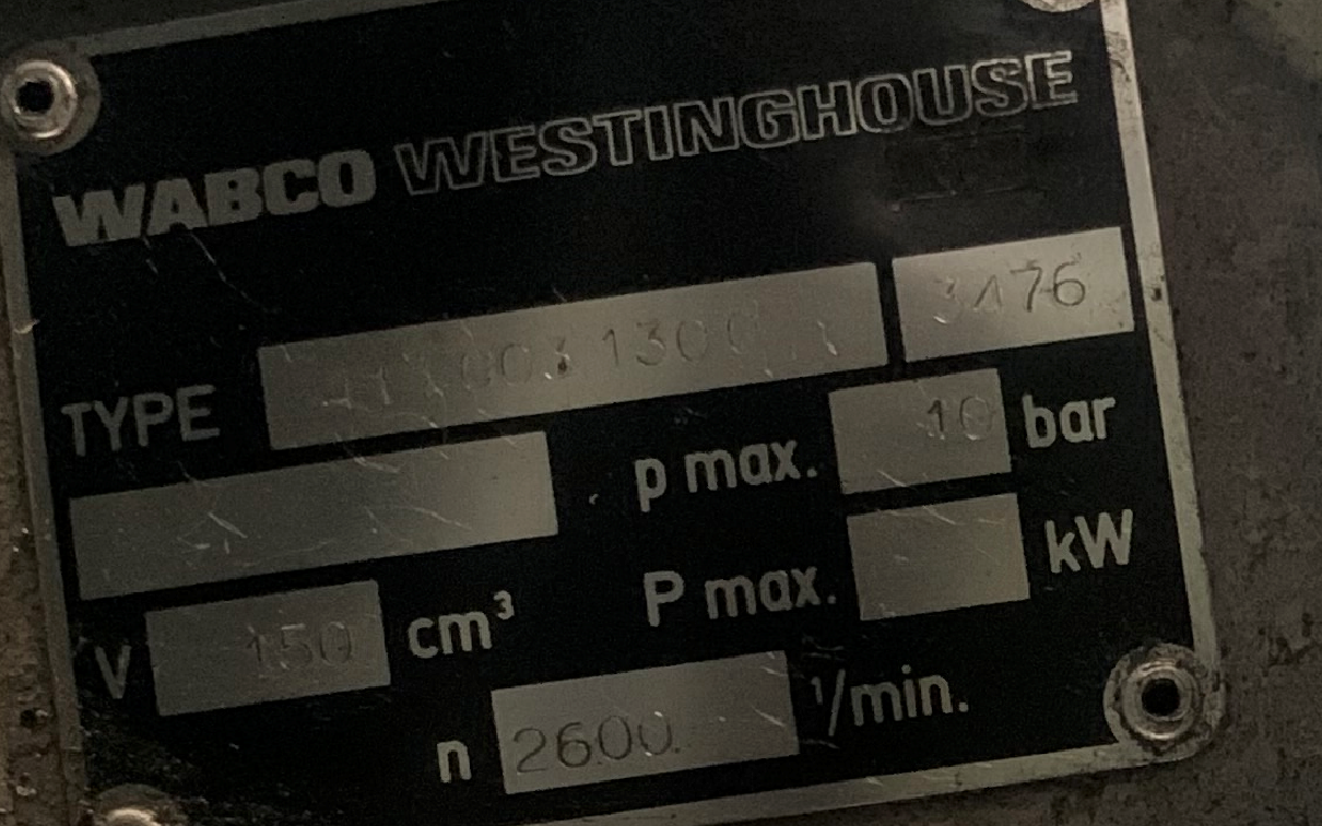

@Georg: Vielen Dank für Dein Angebot. Ich befürchte, dass in Deinem 411er ein anderer Kompressor verbaut sein könnte. Ich habe einen 406.120 aus 1976. die "411003" aus meiner Frage bezieht sich auf die Wabco-Teilenummer, die ich vom Typenschild des Kompressors habe. Trotzdem lieben Dank :spitze
@Christoph: Ich tippe auf den kurzen, den habe ich bei meiner Recherche des Öfteren an der Stelle gesehen wo meiner fehlt . Ich hätte ja auch einfacherweise Bilder posten können, was ich hiermit nachhole:

Auf diesem Foto ist die Position des Stabs zu erkennen, rechts über dem Typenschild (Habe dort provisorisch eine kleines Stück Schlauch mit einer Schraube eingesetzt.
Christoph, hast Du den Peilstab über? Den würd' ich Dir gern abkaufen. Ansonsten würde ich Dich bitten, mir neben den Längenmaßen auch die Durchmesser der Aufnahme und des Stabs zu messen. Dann lass' ich mir einen drehen. :danke

die beiden von mir gezeigten Peilstäbe passen nicht zu Deinem Kompressor. Der Stab, den Du benötigst, ist ca. 10 mm länger als der Lange.
Ich kann Morgen mal die Maße aufnehmen. Übrig habe ich aber leider keinen.
EDIT: Der Stab geht fast bis zum Boden des Kurbelgehäuses. Miss doch bitte mal mit einem Schaschlik-Spieß die Länge von der Öffnung schräg zum Boden.
