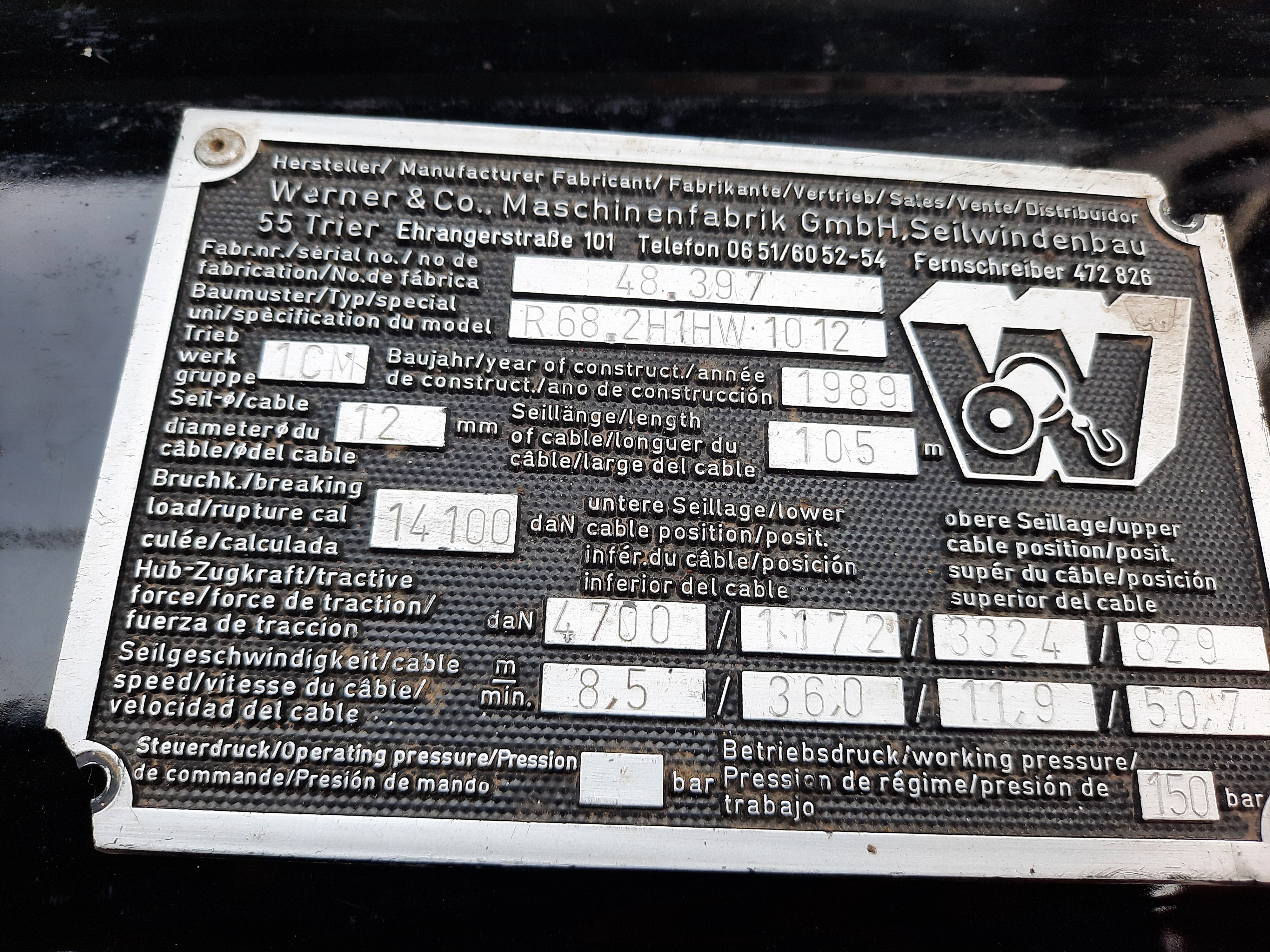

Hallo Zusammen,

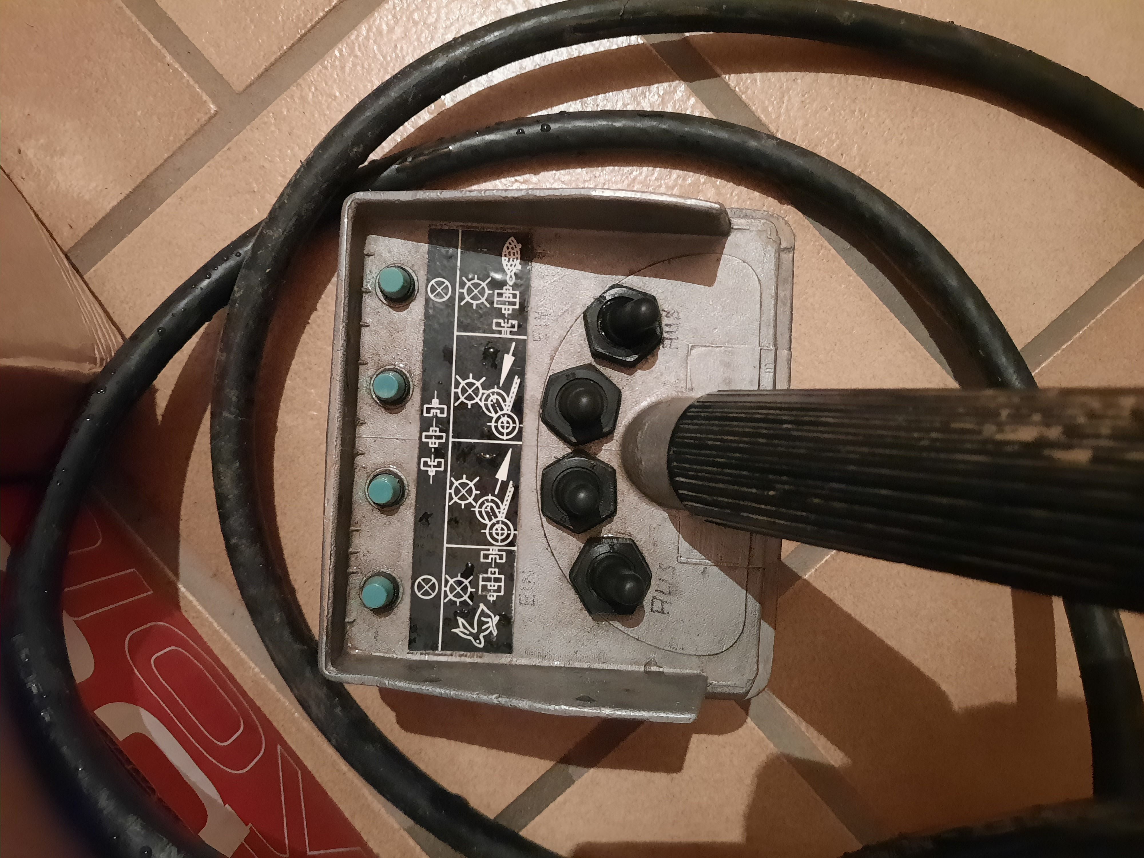

ich habe einen 427 der früher bei ABB (Netzbetreiber) lief mit Rahmenwinde von Werner. Diese Wird hydraulisch angetrieben. Nachdem ich nun schon durch ausprobieren die Steuerung verstanden habe wollte ich mal fragen ob jemand Infos dazu hat was genau es für eine ist und vielleicht sogar Dokumente dazu. Ich hoffe auf Schwarmwissen. ;-)
Zur Erkennung mal ein paar Fotos von dem gerät dazu.

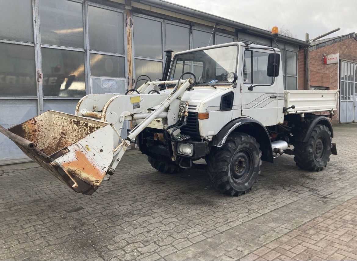

Hier nochmal eine Gesamtansicht von meinem.
Hab auch noch eine Frontwinde von Werner dazu bekommen. Die muss ich aber erstmal montieren

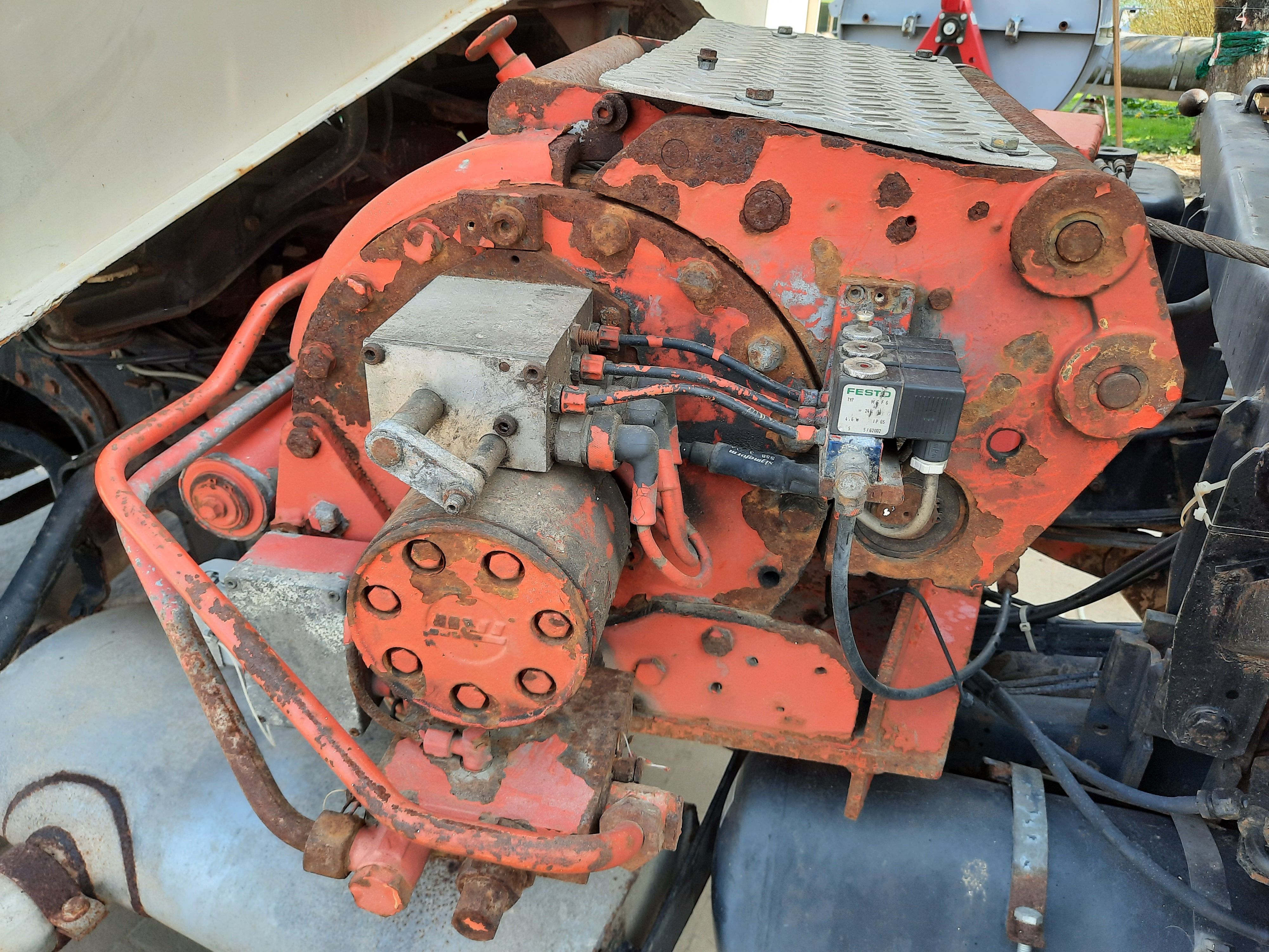

Zu der Schaltung: bei mir funktioniert aktuell nur der langsame Gang, ich hab "Huddel" mit den Luftventilen bzw der Steuerung.
Wie du auf dem Foto siehst ist in eins der Ventile von oben eine Schraube gedreht die nicht original ist.
Mit der Schraube läuft die Winde im kleinen Gang ein und aus, ohne die Schraube nur im schnellen Gang aus aber dann gar nicht mehr ein. :fluch
Wie funktioniert bei dir die Bedienung der Winde (Seil rein/raus sowie Umschalten der Gänge, ...)? Vielleicht finde ich damit bei mir was.

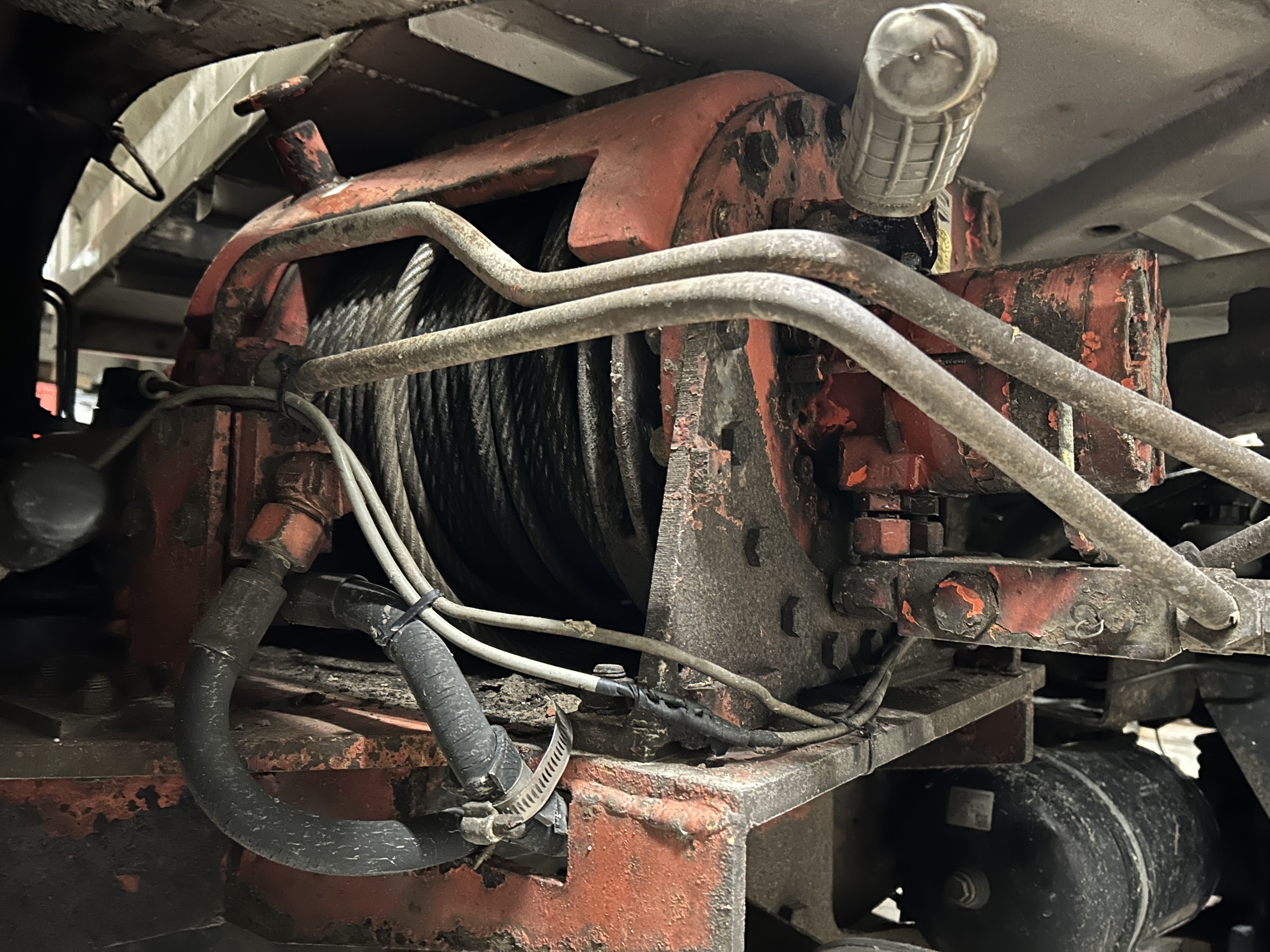

Die Umschaltung der Winde läuft bei mir mit diesem großen Hebel, dort wo du die Ventile hast. Bei mir verschwindet da eine Welle oberhalb der Mitte in Richtung Trommel. Wird diese Welle Ganz reingeschoben ist es der 2. gang, Mittelstellung ist neutral (dann kann man das seil mit der Hand rausziehen) und ganz rausgezogen ist dann der erste Gang. Vielleicht zieht dein Ventil dann nicht genug und schaltet nur in neutral??? Bei mir ist das ganze auch sehr feinfühlig. Ist die welle nicht bis auf den letzten Millimeter in der richtigen Position passiert nichts. viel schmieren hast da bei mir deutlich erleichtert.

Dann erfüllt bei mir die kleine alufarbene Kiste (die wird pneumatisch angesteuert) den selben Zweck wie bei dir der Handhebel an gleicher Stelle! :idee
Da ist es nämlich das gleiche Spiel: Hebel ganz draußen -> kleiner Gang, Hebel ganz drin -> großer Gang (klappt bei mir leider nur bei der Seilausgabe, nicht beim Einzug).
Dann schau ich mir das mal genauer an, demontiere die Kiste mal und schmiere sie- vielleicht hilft es ja! Oder baue vielleicht einfach auf Handbetätigung, wie bei dir, um!
Die Kiste ist wohl eigentlich verkleidet (so sieht es zumindest bei anderen Fotos ähnlicher Winden aus, macht wegen der Quetschgefahr ja auch Sinn), zeigt bei mir aber deutliche Hebelspuren.
Was musst du machen um das Seil dann einzuziehen oder auszugeben? Wie erfolgt da die Bedienung?

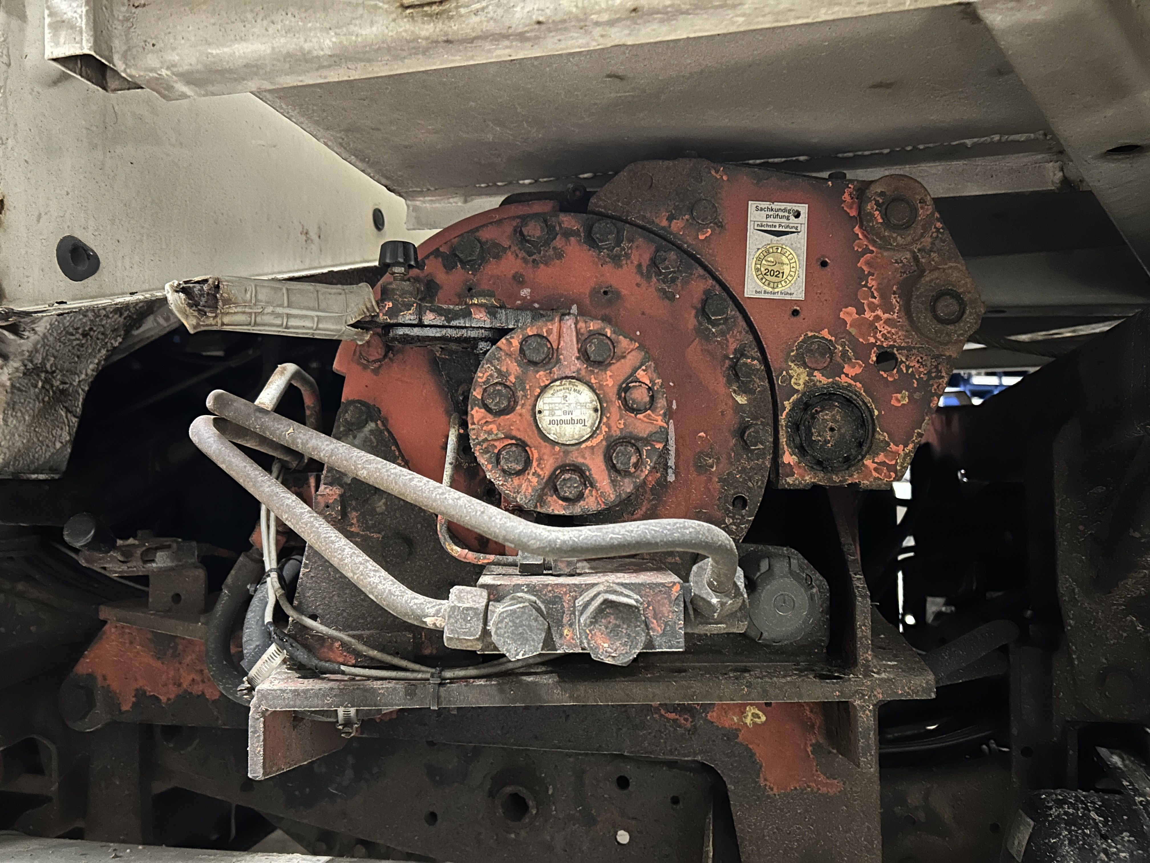

Ich hab an meiner Winde gestern Nachmittag auf die Schnelle mal noch ein bisschen gebastelt. Nach dem Holzmachen im Wald und bevor es mir zu kalt und dunkel wurde :mrgreen:
Zuerst die vom Vorbesitzer von oben in das hintere Magnetventil geschraubte Schraube entfernt, hier kommt dann eine Undichtigkeit zum Vorschein, es bläst Druckluft ab.
An der Fernbedienung lässt sich dann von "langsam" (--> an der "Alukiste" links stehen die beiden verbundenen Bolzen wie abgebildet raus) über "neutral" (Bolzen halb eingefahren) auf "schnell" (Bolzen nahezu komplett eingefahren) umschalten.
Teilweise muss beim Umschalten (vor allem beim Ausfahren auf "langsam") schon mal mit einem Schraubenzieher durch leichtes Hebeln unterstützt werden.
Im "langsamen" Gang lässt sich das Seil ein- und ausfahren, "schnell" nur ausfahren aber nicht mehr einziehen. Warum auch immer?
Ich hab den beiden Bolzen gestern von außen schonmal etwas WD40 verabreicht und ein paar Mal hin- und her geschaltet. Neben der Unterstützung mit dem Schraubenzieher hilft hier auch kurzes anlaufen lassen der Winde damit die Gänge rein rutschen (hier vor allem beim Schalten auf Schnell).
Als nächstes werde ich die Alukiste mal öffnen, reinigen und schmieren und mir die Ventile mal anschauen. Außerdem will ich mal schauen wie dicht das ganze Druckluftsystem noch ist (das ist aber am ganzen Mog noch eine Baustelle, irgendwo zischt es immer).
Hat da jemand einen Tipp, wie ich die Magnetventile prüfen kann? Schlauchleitungen abschrauben und schauen, ob je nach Schalterstellung Druckluft anliegt oder nicht?
Ich weiß auch nicht nicht warum das drei Ventile sind.
Die Stellung "neutral" hat sich mir noch nicht erschlossen. Ich hatte gehofft, hier würde die Winde ausgekuppelt und ließe sich dann von Hand ausziehen, klappt aber nicht- oder ich bin zu schwach :oops:
Generell ist "langsam" übrigens seeeehr langsam und "schnell" (trotz Faktor >4) immer noch lahm verglichen mit jeder Forstseilwinde die ich bisher so hatte.
Aber auch eine langsame Winde ist schließlich besser als keine! :D Und die Bergstütze bringt zusätzlich eine (eingetragene!) Kugelkopfkupplung mit.
Vielleicht hat von euch ja einer einen Tipp für mich hinsichtlich der Winde?! Ich such auch immer noch eine Bedienungsanleitung dazu...

der einfachste Weg die Ventile zu prüfen ist die Leitungen abschrauben und dann einzeln ansteuern. Du wirst dir aber einen neuen Ventilblock besorgen müssen. Dort, wo die Schraube drin war, ist die Entlüftung. Dort darf nur kurz Luft kommen, wenn das Ventil schließt.
Die blockierte Entlüftung könnte deine Probleme beim Umschalten erklären.

Hallo Alex,
Dankeschön! :)
Ja, die Schraube da stört die Funktion, das hatte ich gemerkt. Umschalten von "langsam" auf "schnell" geht nämlich nur wenn die Schraube draußen ist.
Aber dann werde ich das doch mal ausprobieren: Leitungen abschrauben und zu aller erst schauen ob sich bei allen dreien die Luft ein- und abschalten lässt.
Falls ich bei einem Magnetventil damit keine Funktion (weil eventuell am Ventilblock was nicht stimmt) haben sollte kann ich die zum Prüfen doch sicher mal über Kreuz auf einen anderen Platz tauschen, oder?
Ich kenne so ähnliche Ventile nur von der Arbeit und da auch nur vom Sehen an unseren Anlagen- kann ich hier auch die silberne Gewindescheibe auf der Oberseite abschrauben und die Magnetventile dann nach oben (von dem Ventilblock) abziehen?
Weißt du zufällig ob der Ventilblock ein Standardteil ist und wo ich den bekommen könnte?
Sonst muss ich nochmal mein Glück bei Werner probieren.
Alternativ hatte ich schon überlegt die ganze Pneumatik abzuklemmen und mir das ganze auf eine "Handbetätigung" umzubauen- so ähnlich wie Hubertus das bei seiner Winde serienmäßig hat. :flex

Tach Rolf,
zur Fehlersuche kannst du die Stecker untereinander tauschen. Die Spulen kannst du abnehmen, wenn du die silbernen Rändelmuttern abschraubst. Dann kannst du mit einem Magneten die Ventile auch ohne Strom betätigen.
Der Ventilblock ist nichts besonderes. Da wirst du im Netz bestimmt fündig. Vielleicht kannst du deinen reparieren.

oben sitzt normalerweise eine Schmutzkappe oder Filter. Über diese Bohrung entlüftet das Ventil die Baugruppe. Die Schraube verhindert das Entlüften der Funktion, dadurch bleibt immer Druck drauf.
