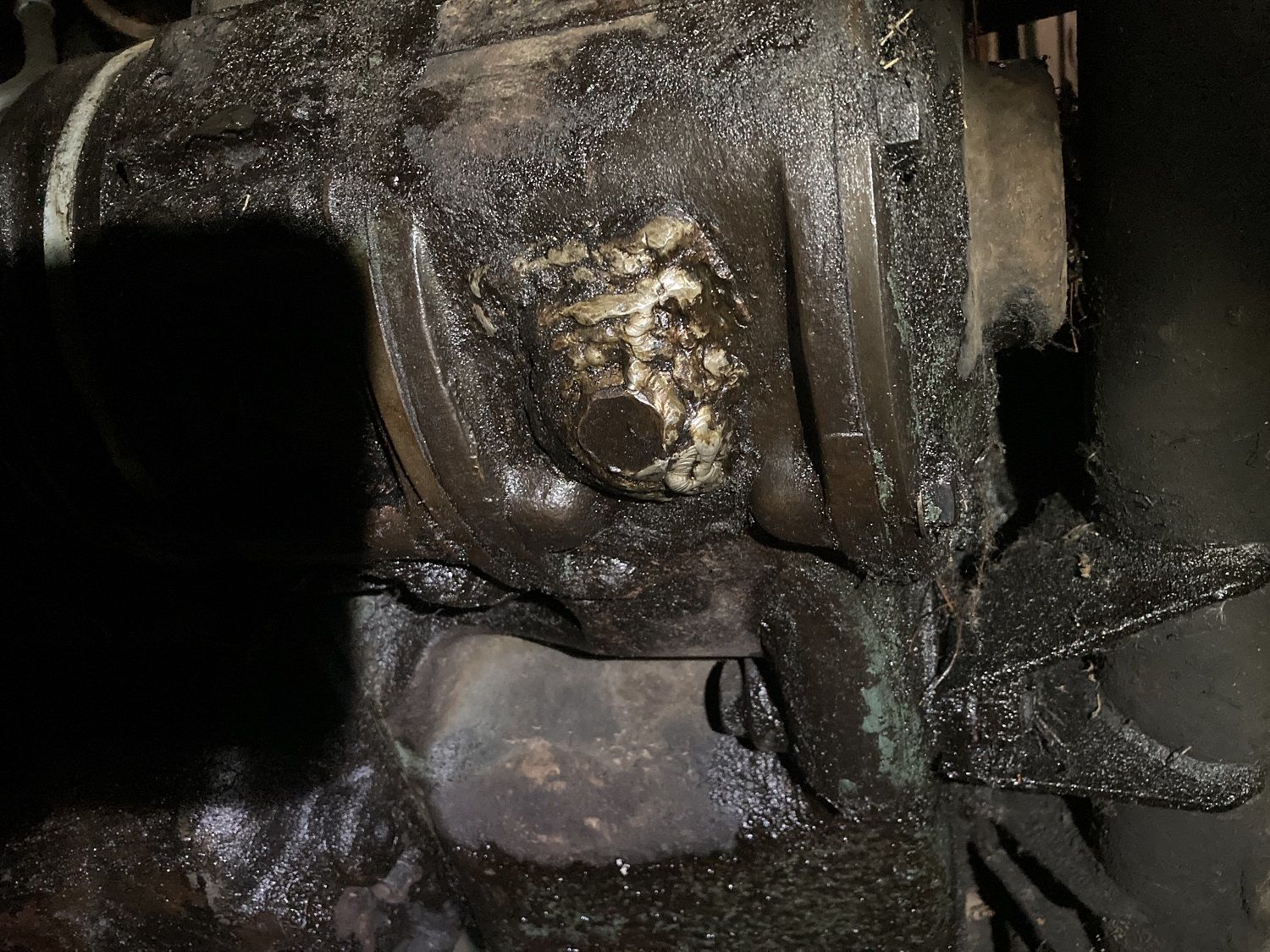

Hier das Problem:
Gibt es eine andere Möglichkeit das Öl raus zu bekommen, z.B. einen anderen Deckel abzubauen?

man kann in die Ölablassschraube ein neues kleineres Gewinde reinschneiden. Wenn das Öl gut angewärt wird, (Probefahrt, Heizstrahler) geht das auch damit raus.

ich würde die Schraube nicht anfassen, zu gar nichts!
Saug das Öl ab und fertig, alles andere würde für mich ausscheiden.

Ich halte es für Unwahrscheinlich das Absugen funktioniert. Die gezeigte verklebte / verschweißte Ablassschraube ist ja unter dem Vorderachsabgang. Dort den Absaugschlauch von der anderen Getriebeseite / Einfüllöffnung und dann in den Sumpf zubekommen ist mehr als Anspruchsvoll weil schon das Öl aus dem eigentlichen Hauptgetriebe da nicht vollständig hinlaufen kann. Sonst wären ja nicht zwei Ablassschrauben nötig. Es bleibt eigentlich nur die ganz oben genannte Möglichkeit von Thomas und mittelfristig eine vernünftige Lösung für die eigentliche Ablassschraube. Hierzu kann man den Bereich planen und nötigenfalls eine neue Platte mit einer vernünftigen Bohrung einsetzen.

Der langfristige Plan ist die Ablaßschraube mit der Einhandflex und dünner Scheibe ringsherum freizulegen. Öl raus und die Schweißnähte wegflexen. Dann das Gewinde eine Nummer größer zu schneiden und die Dichtfläche mit einem Flachfräser zu planen. Aufmaßschraube rein und gut. Was für ein Gewinde ist da eigentlich drin?

wie ich oben geschrieben habe, hat das Getriebe zwei Ölablassschrauben. Die zweite Schraube ist in der Mite der Bodenplatte unter dem Hautteil des Getriebes. Über diese Schraube fließen gut fünf Liter Getriebe Öl aus dem Getriebe. Nur der Rest im Sumpf des Vorderachsabganges halt nicht.

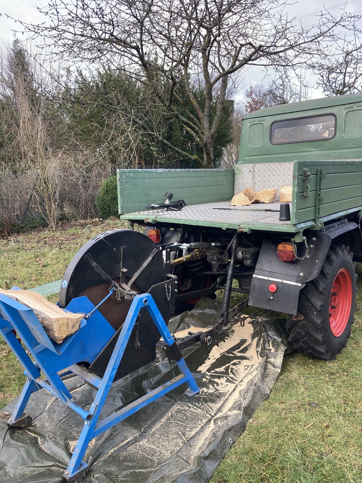

Seit Mittwoch ist der Unimog zugelassen und störungsfrei zu uns nach Hause überführt worden. Vorgestern musste er auch schon mal was arbeiten und "sich den Diesel verdienen"
Ich bin ja einigermaßen erfreut, dass die Wippsäge in den Kraftheber passt und die Zapfwelle vom Deutz ohne Verlagerungsgetriebe geht und in der Länge auch stimmt. :D
Leider hatte ich weder Gehörschutz noch Schutzkleidung mit, so dass es bei einem Probeschnitt geblieben ist.

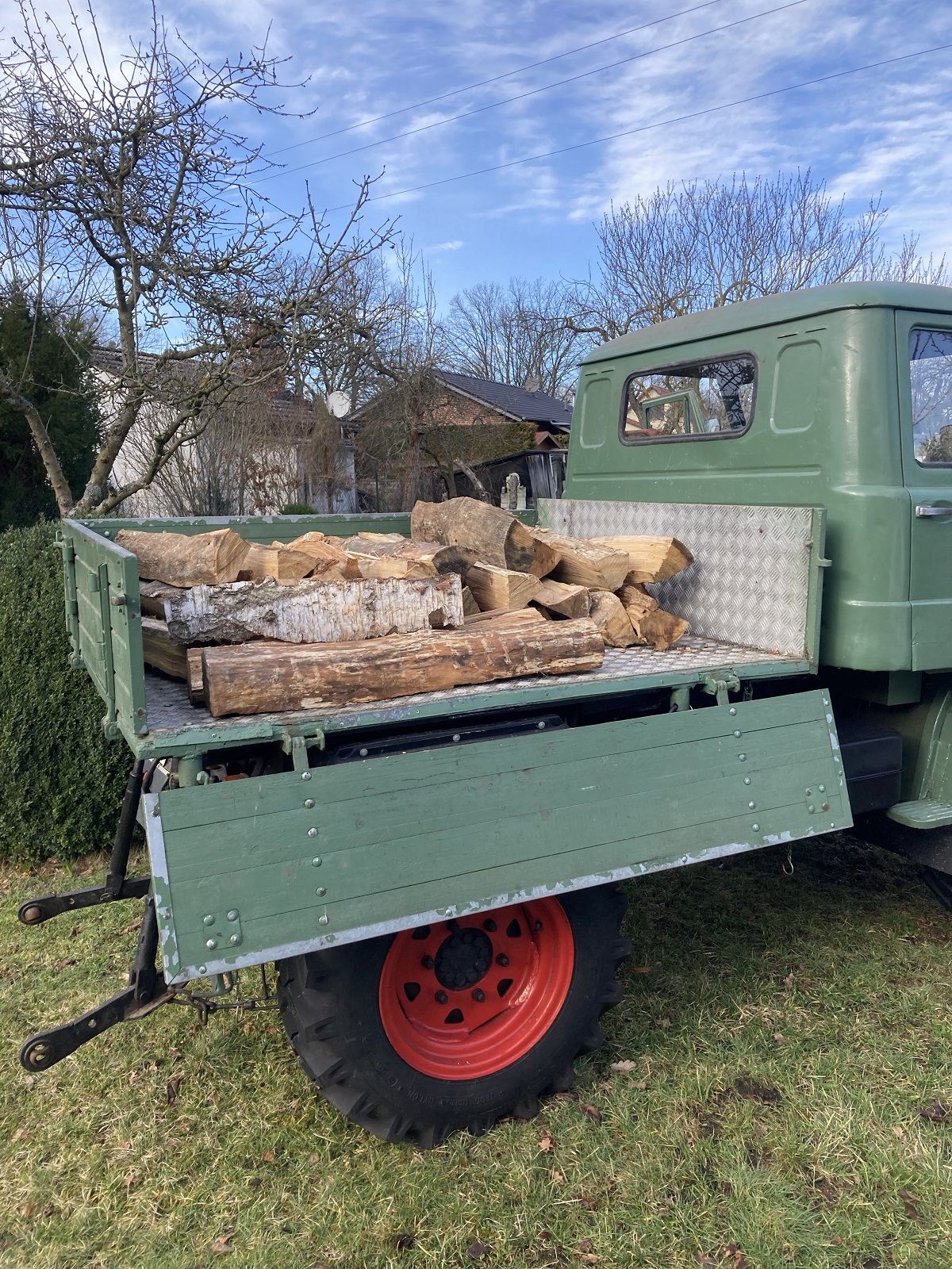

Aber die erste Ladung Holz ist zu Hause. :)

wie Bert schon schreibt ist auch mein Vorschlag, über den runden Deckel das Öl abzulassen. Du kannst ihn auch ganz abschrauben. 5 Schrauben, eine Dichtbeilage, die auch mit Flüssigdichtmasse wieder ersetzt werden kann. Hierüber könnte man auch den letzten Rest absaugen. Dann kannst du auch noch die Ablagerungen entfernen. Wäre das einfachste und sauberste, ohne die Ablassschraube bemühen zu müssen.
