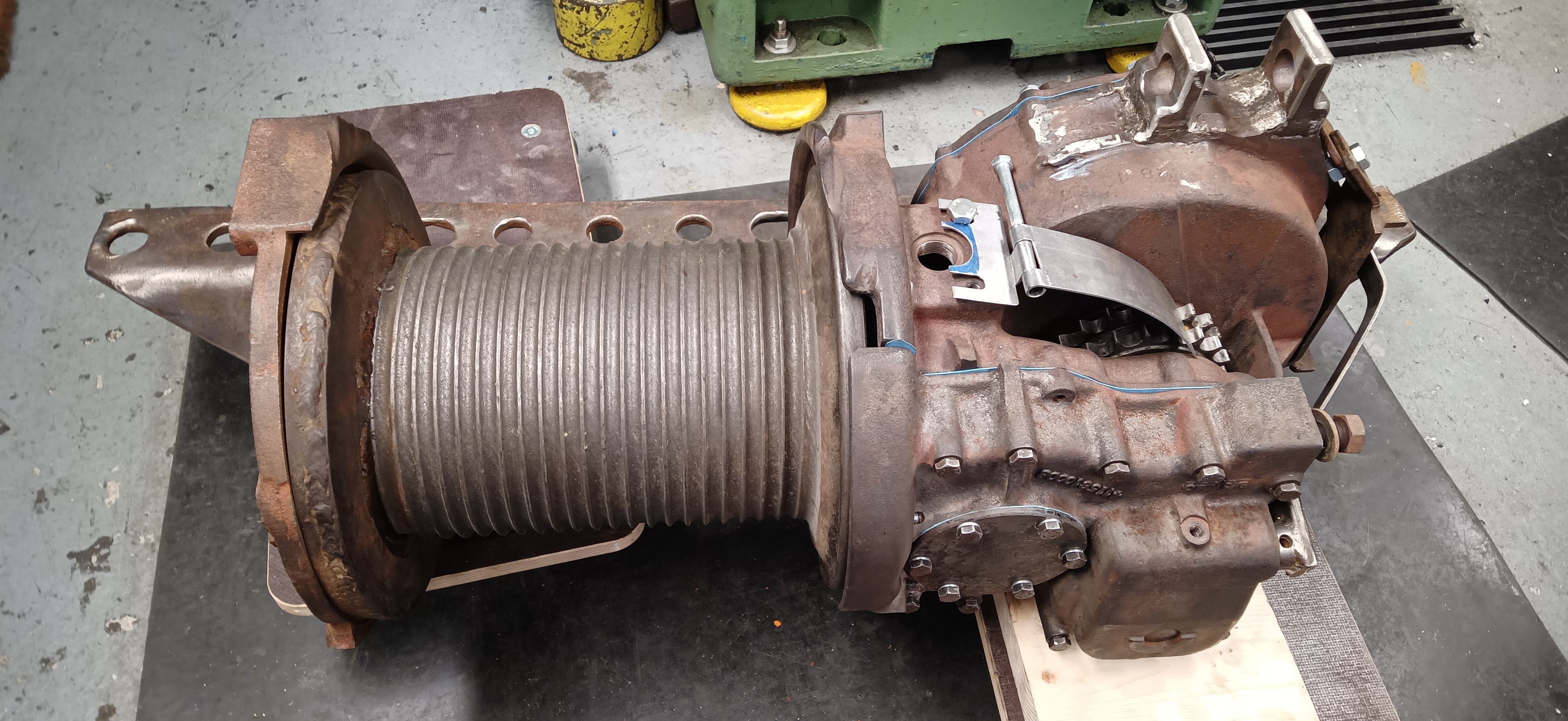

ich bin gerade dabei eine Seilwinde 3500H für meinen 411 instand zusetzen.
Leider fehlt bei dieser das Teil 187 Kann mir da jemand Sagen welchen Durchmesser das Rohr hat und welchen abstand die Bohrungen haben ? Ich bräuchte das Maß zwischen den beiden Winden hälften wo das Rohr dann angeschraubt wird. Bei meiner steht das Rechte Seitenteil schief wenn man die Ackerschiene montiert. Laut Anleitung gehören da Distanzbleche Zwischen.
Danke Gruß Jens

Meine Winde ist zwar die 4000H aber vermutlich sollte da beim Gehäuse kein Unterschied sein,
im betr. Punkt deiner Frage.
Der Abstand der Gewindebohrungen sind 367 mm.
Allerdings bitte ich um Verzeihung, wenn der Wert nicht auf das 1/10 mm genau ist,
da ich keine so große Schiebelehre besitze.
Im Übrigen hat die Messung per Maßband auch an der Vorderseite der Winde (Gewinde für Befestigung für Einlaufbogen)
eine ähnliches Ergebnis 365 mm ergeben.
Grüße Norbert

Hallo Jens!
Leider habe ich deine Bilder nicht wirklich gut angesehen und nur deinen Text gelesen.
Ein guter -sehr sachkundiger- Freund hat mich dankenswerterweise darauf aufmerksam gemacht,
dass deine Winde offensichtlich eine 4000H ist.
Vermutlich ist es für dich von Vorteil,
dir eine entsprechende Reparatur- und Bedienungsanleitung zuzulegen.
(Den Durchmesser des Rohres habe ich nicht angegeben, da meines eine Nachfertigung ist und darum keinen Mustercharakter besitzt.)
Gruß Norbert
